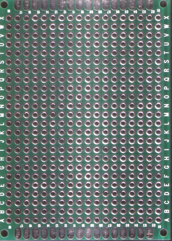

Hallo ich habe hier 5 x 7 cm kleine PCB's mit 16 pads oben und unten im
0.1 Zoll Raster. (siehe Bild)
Kennt Jemand von Euch ein Stckleiste/Pfostenreihe oder ähnliches wo man
die Platine rein stecken könnte so das die 16 pads mit Sighnalen
versorgt werden können ?
Danke für einen Tip.

Als Direktstecker sind die eher ungeeignet. Ich würde 2reihige
Pfostenleisten so auflöten, dass die Pins seitwärts raustehen, dann
kannst du die in entsprechende Buchsenleisten stecken. Die Platine
scheint ja doppelseitig zu sein. Verdrahten musst du eh.
