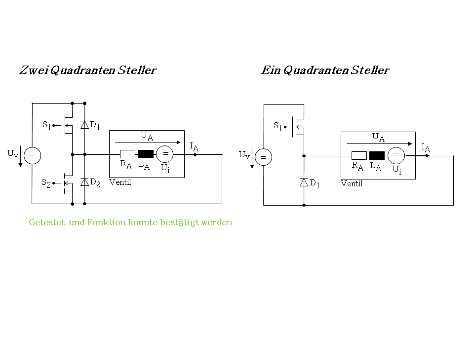

ich hab ein Hubventil dessen Position geregelt werden soll.
Der Magneten des Hubventils hat folgende elektrische Daten:
Induktivität: 25mH
Wicklungswiderstand: 2.7 Ohm
Die Betriebsspannung soll 12V betragen.
Das Ventil wird mittels PWM mit einer Frequenz unter 2000Hz angesteuert.
Da das Ventil eine Federrückstellung besitzt möchte ich zur
Positionsregelung einen Ein-Quadrantensteller benutzten.
Der Ein-Quadrantensteller soll mittels PWM angesteuert werden. Über den
Duty Cycle wird die Position des Ventil eingestellt.
Getestet habe ich die Ansteuerung mit einem Zwei- Quadrantensteller.
Dies hat problemlos funktioniert. Nun möchte ich wissen ob die
Ansteuerung ebenfalls mit einem Ein-Quadrantensteller (High oder Low-
Side Schalter) funktioniert?
Hat vielleicht jmd. Erfahrung bei der Entwicklung solcher
Gleichstromsteller und kann mir den ein oder anderen Tipp geben?
Vielen Dank!

Die vom Ventilmagnet entwickelte Kraft ist proportional zum Strom. Schon
die Temperatur des Ventilmagneten würde sich sonst auf die Kennlinie
auswirken, weil sich der Widerstand ändert.

Okay, vielen Dank für die Antwort das Ventil besitzt einen integrierten
Positionssensor (Hall-Sensor), welche ich zur Positionsregelung benutzen
werde. Dann wäre eine Stromregelung überflüssig, wenn ich das so richtig
verstanden habe?

Hängt davon ab wie viel Zeit Du hast bis die Position erreicht sein
soll.
Du hast bei der Induktivität eine relativ große Zeitkonstante.
Gruß Anja

Man kann das natürlich ohne Kaskadenregler machen und hat dann aber die
Induktivität als Integrator in der Positionsregelung mit drin.

Eine Position soll unter 300ms angefahren werden können. Zwischen der
Zeitkonstante des Ventils (10ms) und der Zeit zur Ausregelung der
Position liegt also ein Faktor 30.
