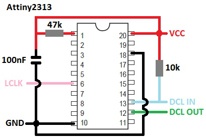

möchte folgendes Projekt gerne nachbauen:
http://www.martinmelchior.be/2013/04/conversion-of-old-sigma-lens-to-work.html
Habe den Assembler Code mal durchs Atmel Studio 6 für den Attiny2313
gejagt und mir wurden nur zwei Fehler angezeigt:
OUT PCMSK0, rgtmp ---> OUT PCMSK, rgtmp
OUT TIMSK0, rgtmp ---> OUT TIMSK, rgtmp
Habe dann noch folgende Anpassungen für den attiny2313 gemacht:
PORTA ---> PORTB
DDRA ---> DDRB
PINA ---> PINB
PORTB ---> PORTD
DDRB ---> DDRD
PINB ---> PIND
PS: Leider komme ich mit Assembler Code nicht so gut zurecht und kann
der Portansteuerung nicht ganz folgen. Sollte der Attiny2313 so laufen?

Hallo! Ich kann der Sache auch nicht ganz folgen. Wenn du die
Portzuordnungen änderst, dann muss sicher auch der Inhalt von PCMSK
geändert werden, oder? Hast du den angepasst?
Ob TIMSK0 und TIMSK exakt die gleiche Funktion haben, weiß ich nicht.
Das solltest du am besten in den beiden Datenblättern prüfen. Klar ist
nur, dass beides Registern von Timern sind - das ist aber auch schon
alles, was mir klar ist. :-)
