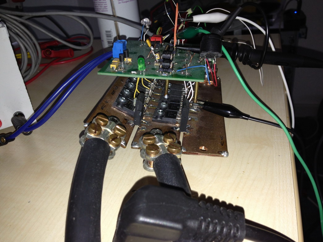

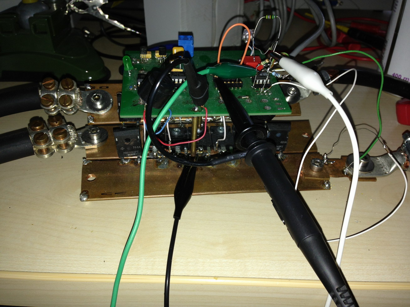

#3495921
"E-Fahrzeug 24V/200A Reihenschlussmotor."
Wenn ich dei Daten von dem Shield lese wird das wohl nix.
Das is ein fertiges Modul bis 18V und maximal 4A.
Du willst aber 24V/200A schalten. 4,8kW ;)
Da liegst du mit den Schienen schon ganz gut. Aber der ganze Rest fehlt
Und mit Rest meine ich. Strommessung! zuverlässig! Sons kaufste viele
Mosfets :), Regelung von Gas Brems und Drehzahlwerten.
Wenn Geld keine Rolle spielt kauf was fertiges.
Wenn du jetz sagst darf nich mehr wie 10€ kosten. Wird das nix weil die
Kupferpreise für deine Schienen bei über 10€ liegen :)
Also erstmal alle Anforderungen zusammenschreiben und dann überlegen ob
das
Geld und die Zeit noch reicht.
Viel Erfolg!
So siehst zzt. bei mir aus (Hobby und vor 2? Jahren begonnen? Ich bitte
den Staub zu entschuldigen :))
