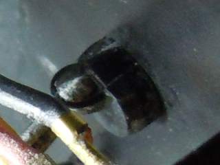

in der Abdeckung des Verstärkers einer ziemlich alten "Loewe Concept
Sound Box aktiv" werden die Kabeldurchführungen benutzt, deren Fotos ich
angehängt habe. Ich würde sie gerne durch Buchsen ersetzen.
Leider sind die Einbaustellen sehr schwer zugänglich. Deshalb komme ich
mit Augen und Fingern nicht richtig heran, um das Funktionsprinzip zu
ergründen. (Und deshalb sind auch die Fotos unscharf.) Ohne zu wissen,
wie man die Kabeldurchführungen öffnet, werde ich sie aber wohl nicht
ausbauen können.
Es sieht für mich so aus, als bestünden die Kabeldurchführungen aus zwei
Teilen, die auf der Innenseite durch eine (gerade noch erkennbare)
Kunststoffschleife miteinander verbunden sind. Die Kabel werden durch
die Durchführungen eingeklemmt; man kann die Kabel nicht herausziehen.
Kennt jemand diese Kabeldurchführungen und kann mir sagen, wo ich
drücken, ziehen, ... muss, um sie auszubauen?
Vielen Dank im Voraus,
Malte

Klar!
Auf dem ersten Bild ist rechts neben dem Kabel der bewegliche Teil, der
unten mit einer Art Plastikband an dem anderen Teil fest gemacht ist.
Druck diesen Teil von außen zum Kabel und zieh es raus! Dadurch bekommt
der andere Teil Luft und du kannst diesen dann auch raus nehmen.

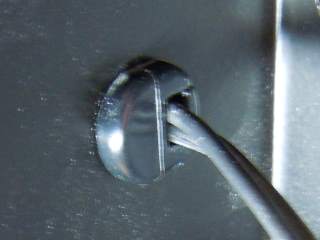

Gast #3494604
Auf dem rechten Bild siehst du oben eine Nase, die den kleinen Teil
festhält - die musst du nach innen (im Bild nach unten unten) drücken,
sonst kannst du lange dran ziehen. Ist eh besser, von innen zu schieben.
Die Dinger sind recht üblich, ich hab sicher auch noch welche rumliegen.
Gruss Reinhard
OP #3494641
Vielen Dank für Eure Hilfe!
Von außen kann ich den kleinen Teil (auf dem ersten Foto rechts hinter
dem Kabel) nicht nennenswert nach innen drücken. Ich habe es zuerst mit
einem Schraubendreher, dann mit einer Zange versucht. Mir scheint, dass
das Kabel da im Weg ist.
Von innen komme ich leider nicht heran, um irgendwie zu drücken.

OP #3494717
Ein kurzer "Abschlussbericht": Mit dem Ausbau der Kabeldurchführungen
wäre ich jetzt dank Eurer Hilfe wohl klargekommen. Aber beim Versuch,
die Kabel von der Platine zu lösen, habe ich bemerkt, dass deren
Flachsteckhülsen zusätzlich verlötet sind. Das, kombiniert mit dem
schwierigen Zugang, ist mir dann zu viel. Ich werde die alten LS-Stecker
durch Cinch-Kupplungen ersetzen.
