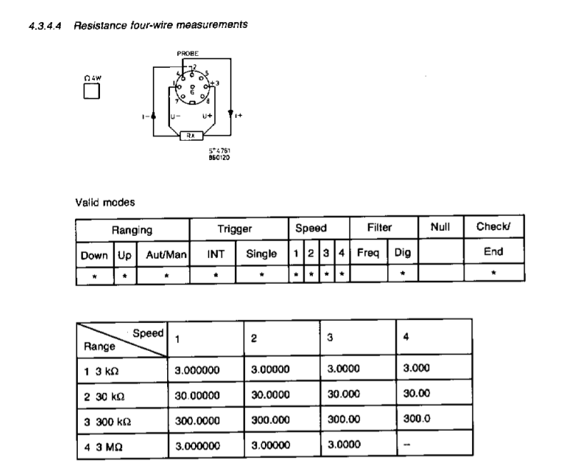

Ich suche entweder einen oder 2 Stecker wie abgebildet.
Oder ein fertiges 4-Draht Messkabel.
Der Stecker scheint ein wenig selten zu sein.
Hinweise auf Lieferanten sind ebenfalls willkommen.
Danke, schönen Sonntag noch :-)

Das sind doch ganz gewöhnliche DIN-Stecker. Die sollte jeder bessere
Versender im Programm haben. Achtung! Bei Siebenpol gibt es zwei
verschiedene Ausführungen.

Ist das nicht ein normaler 8pin Din Stecker?
So wie der hier.
http://www.ebay.de/itm/DIN-Stecker-8-polig-262-/131038047228?_trksid=p2054897.l4275
Wenn ja, die gibt's doch quasi an jeder Ecke.

Dass das DIN Stecker sind. ... ok Danke, gleich mal welche georderd

Pass auf, DIN möglicherweise aber nicht 270° kreisförmig. Nennt sich
Hufeisenförmig, bekam ich hier beim örtlichen Elektronikdealer!

Der Stecker im Bild von Bernd sieht aber kreisförmig aus. Wie
bereits gesagt, es gibt zwei Ausführungen von siebenpoligen
Steckern. Vermutlich würde aber auch ein normaler, fünfpoliger
180°-Stecker funktionieren. Das war früher der Standardstecker
für Audiozwecke.

Kann Erfolg melden!
Ist bei dem Messinstrument zwar nicht sooo notwendig, da ich Widerstände
<20 Ohm mit einem Milliohmmeter messen kann, aber ich wollte es zum
Vergleich und vollständigshalber haben.
Bleibt nur noch ein Temperaturfühler, 4-Draht PT 100 und dann ist die
Ausrüstung komplett. 8-)
Schön ist, das der Stecker immer angeschlossen bleiben kann, er wir
galvanisch getrennt, wenn man nicht explizit 4-Draht auswählt.
Das ist der breitere Typ MAS80S (die Bezeichnung Hufeisen ist etwas
übertrieben). Der andere Typ MAS80SN ist deutlich kreisförmiger. Beide
sind unter diesen Bezeichnungen bei Reichelt erhältlich.
