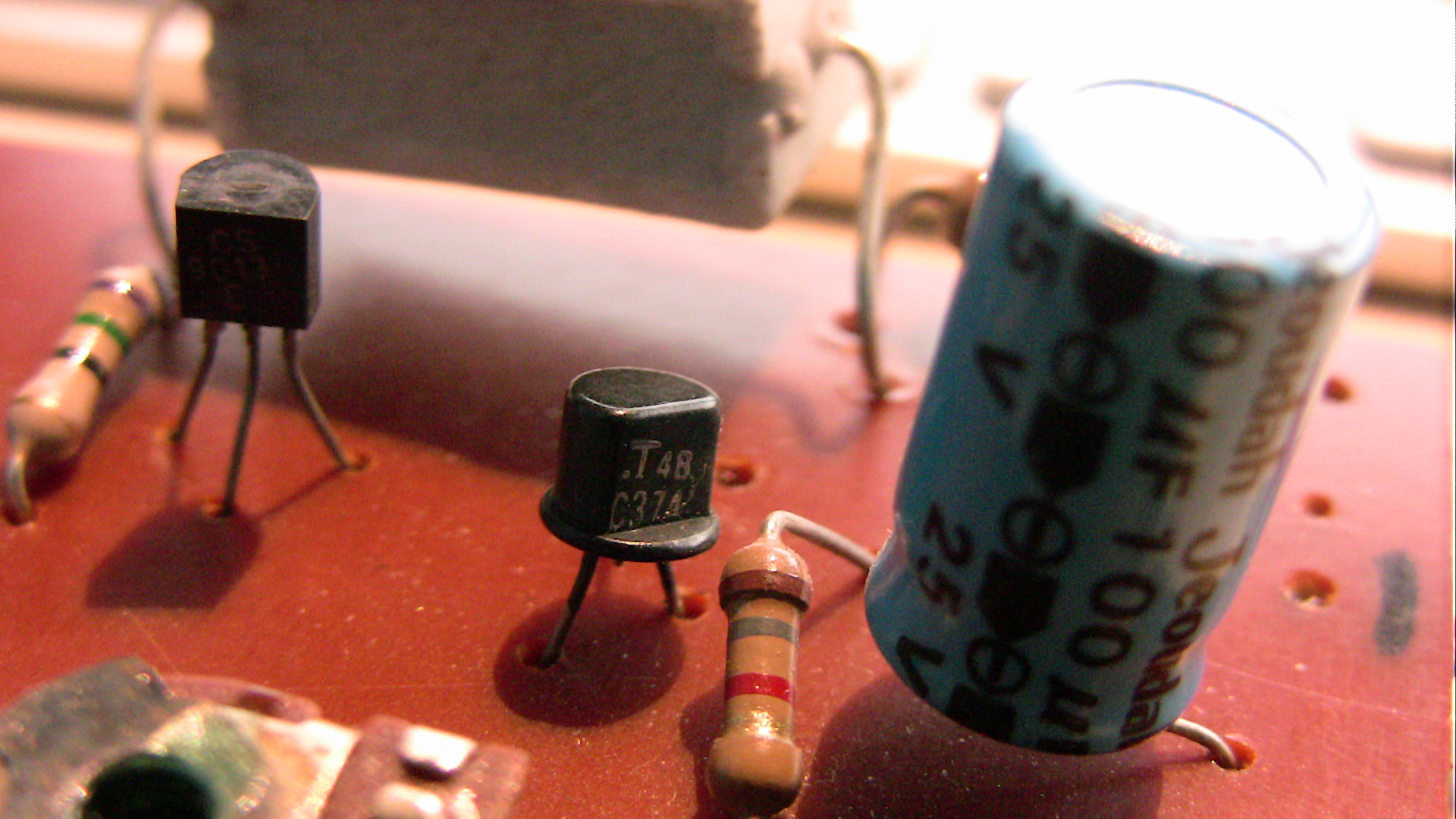

Ich suche das Datenblatt bzw. das Pinout zweier Transistoren. (Bilder im
Anhang) Für den CS9013 habe ich den SS9013 gefunden.
(http://phys.thu.edu.tw/~mengwen/exp-electronics/datasheet/SS9013.pdf)
Für den Transistor mit der Aufschrift ".T4B C37A" habe ich kein
Datenblatt gefunden.
Es geht hier um ein reverse engineering eines 12 Volt
Festspannungsnetzteils.
Danke im Voraus!

Der C37A scheint ja ein Exot zu sein.
Hätte evtl. 2SC37 gedacht, aber der kommt im TO5-Gehäuse daher.
von Flow (Gast)
Der Exot heißt 2 SC 374 (black) und ist von Toshiba.
Auf den Stempel geschaut:
  links  B
  mitte  C
  rechts E

Hast du zufällig auch ein Datenblatt bzw. Vergleichstyp?

Da kann man BC547B nehmen.
von Jens G. (jensig)
Datenblätter zu solch alten Teilen findet man üblicherweise eher nicht.
Aber eingescannte Datenbücher mit Unmengen an Transistoren in Listenform
findet man genug auf den üblichen Datenblattseiten.
Vergleichstyp ist jeder 0815 Transistor wie z.B. BC546C.
von Luca E. (derlucae98)
Alles Klar, Danke!
