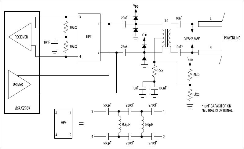

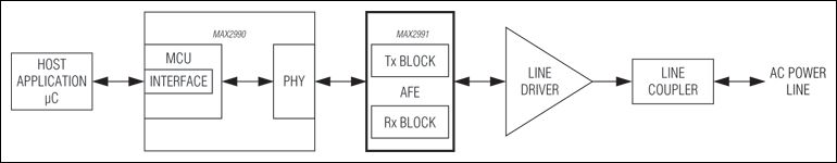

Hey,
laut der ersten angehängten Grafik sollte mit diesen 3 ICs eine
Kommunikation über das Stromnetz funktionieren , als 'Linedriver' wird
der 2981 verwendet, wie auf der zweiten Grafik zu sehen ist.
Hatte jemand schon mal mit denen zu tun ? Bzw weis jemand ob die auch
gleich aussteigen wenn ein Schaltnetzteil in der Nähe ist wie der
TDA5051A ?
Danke,
Dennis

Und im zusammenhang mit den frequenzen ? Kann ich Radiohören vergessen
oder ist das im gleichen rahmen wie die powerline adapter ?
