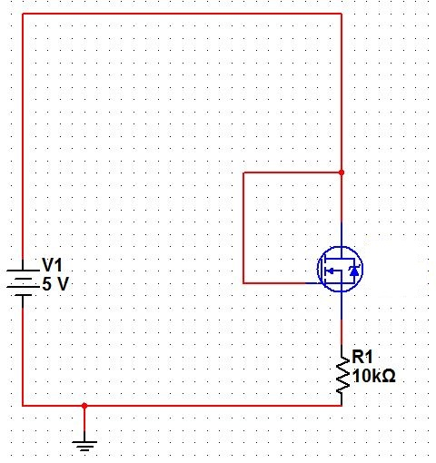

Guten Abend,
ich habe eine (wahrscheinlich relativ simple) Frage zu der Angehängten
Schaltung.
Es geht darum Vgs sowie Id zu berechnen.
Gegeben ist neben den Angaben in der Schaltung noch Vth = 0,7V sowie
kn = 0,05 mA/V^2.
Ich bin jetzt an dem Punkt das ich Id mit der Formel Id = 1/2*kn*(Vgs -
Vth)^2 brechnen möchte.
Da mir allerdings Vgs fehlt halbe ich versucht es durch Folgendes zu
ersetzen:
Vgs = Vg - Vs
Vg = 5V
Vs = Id * 10000Ohm
Jetzt das neue Vgs in die Formel eingesetzt und nach Id umgestellt.
Allerdings kommt dabei für Id ca. 0,0004A raus.
Die Musterlösung(welche leider ohne Rechenweg ist...) besagt
allerdingsdas  Id = 0,00017A ist.
Könnte mir jemand sagen wie man auf diesen Wert kommt oder wo mein
Fehler liegt ?
