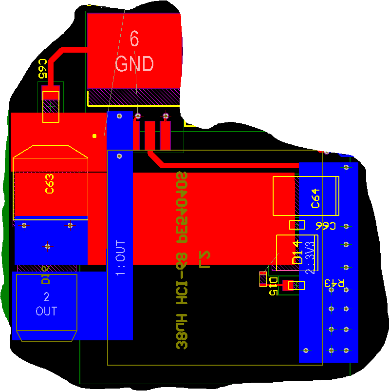

Damals hatte ich ein 1 Lagiges Layout dank freundlicher Mithilfe
"entwickelt".

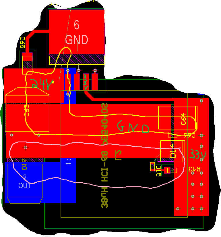

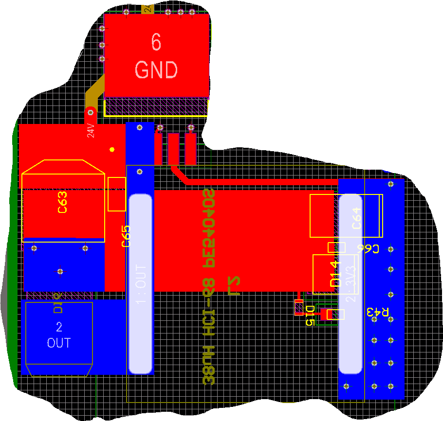

Im folgenden würde ich mich gerne an einem doppelseitigen Layout
versuchen. DIe Diode D16 sowie die "riesen" SPule L2 befinden sich auf
dem Bottom Layer. Durch die Platzersparnis erhoffe ich mir noch
kompaktere Stromschleifen.

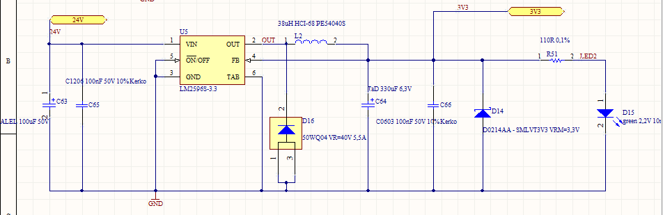

Der Schaltplan sowie der Toplayer und der Bottom Layer befinden sich im
Anhang.
Auf dem Toplayer habe ich wiederum versucht die Stromschleifen
einzuzeichnen.
Gelb: (Eingangs-C (C63 und C65) -> Schalter (Out und Lagenwechsel auf
Bottomlayer) -> Spule -> wiederum über Lagenwechsel auf Ausgangs-C (C64
und C66)-> über Ground Plane zurück aufs Eingangs-C
Pink: Ausgangs-C (C64 und C66) -> über GND Plane auf dem Toplayer zur
Freilaufdiode dann Lagenwechsel zum Bottomlayer -> Spule (auf Bottom
Layer) -> zurück zu Ausgangs-C (wieder Lagenwechsel)
Vermutlich sind in dem Layout noch eklatante Fehler drin, deswegen würde
ich mich über Kritik und Verbesserungsvorschläge freuen. Welches Layout
ist nun besser? Das 1.lagige aus dem ersten Thread oder hat dieses hier
mehr Potential?
Vielen Dank im Voraus
Der C65 ist nutzlos über einen langen Umweg mit Masse verbunden. Die
eingezeichnete gelbe Stromschleife gilt ja nur für den C63.
Und warum geht der Freilaufpfad über die D14?
Mein Tipp: zeichne die Stormpade genau so ein, wie der Strom fließen
muss. Nur dann siehst du ob der Strom Umwege macht. Und genau darum
geht es...
> Welches Layout ist nun besser? Das 1.lagige aus dem ersten Thread oder
> hat dieses hier mehr Potential?
Das hier ist besser, weil kompakter. Allerdings kann es sein, dass du
große Augen machst, wenn es darum geht, die schwere Spule auf der
Unterseite im Automaten zu Bestücken und kopfüber zu Löten...
Noch was: wirf doch endlich mal diese D14 raus. Kein Mensch macht sowas
hinter seinen Schaltregler...

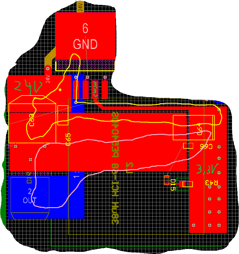

Vielen Dank wieder einmal für die schnelle Antwort.
Richtig, habe den C65 jetzt direkt neben den C63 platziert. Platz ist ja
genug da, da die Spule ja auf Bottom Layer.
danke, habe es bei den Stromschleifen editiert (siehe Anhang)
> geht es...
habe versucht die Strompfade noch genauer eingezeichnet, hoffe dabei
keinen Fehler gemacht zu haben!?? Mir als Laie würde kein anderer Weg
einfallen die Bauteile so zu platzieren, damit der Strom weniger
"Umwege" nimmt.
OK

Stef schrieb:
> Eigentlich hatte ich geplant über die gesamte Leiterplatte auf Top-,
> Bottom- und Midlayer eine GND-Kupferfläche zu ziehen, so dass die
> gezogenen Masseverbindungen eh hinfällig wären?!
Das ist die längere Schreibweise für: Murks. Solange du nicht /begründen
kannst/, warum du eine Kupferfläche brauchst, ist sie unnötig.
Wie soll denn der Strom da unterhalb des Schaltreglers fließen können?
Auf keiner Lage ist da Kupfer: alles ist schwarz...  :-o
Die Spule ist das wichtigste Bauteil eines Schaltreglers. Durch die
Spule muss der ganze Strom hindurch. Sie ist der Grund, warum nach dem
Abschalten des Transistors im Schaltregler der Strom weiterfließt. Ich
behaupte: vom Pin 2 des Reglers fließt der Strom erst mal in die Spule,
dann dort wieder heraus und in den Ausgangskondensator. Dein Bild gibt
das nicht her...
Sieh dir mal das da an:
http://www.youtube.com/watch?v=WMMNxUSTw4E
Evtl. fällt dann der Groschen...

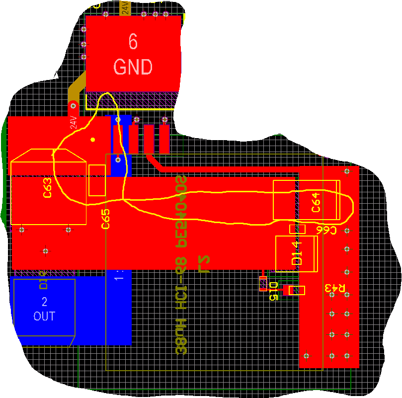

Schönes Viedeo, wünschte ich hätte es vor 3 Wochen schon gesehen!
Ich weiss nicht ob der Groschen noch nicht gefallen ist oder ob es ein
Missverständnis ist :)
Natürlich fließt der Strom vom Eingangs C ersteinmal in den Pin vom
Schaltregler und dann über den anderen PIN durch die Spule zu fließen um
zum Ausgangs kond. zu gelangen.
Die Pads dieser Spule sind riesig und nehmen fast die gesamte
Polygonflchen ein (3,3V und OUT). Den Strom durch das VIa zu zeichnen
(welchens knapp über dem Out Pad der Spule liegt) war da sicher nicht
richtig. Der Strom fließt also natürlich nicht über die "schwarze
Fläche", sondern durch die Spule, deren Pads die "schwarze Fläche"
sozusagen umschließt. Habe nochmals versuht es etwas eindeutiger zu
zeichnen. Ärgerlich das man die Pads der Spule nicht deutlicher
herausheben kann.
Stehe ich immer noch auf dem Schlauch oder ist klarer geworden wie
meiner Meinung nach der Strom fließt.
Wiederum schönen Dank.
Man könnte (und ich wäre das) da jetzt spitzfindig sagen: "Aber es geht
nur 1 Draht in die Spule, und da muss der Strom durch!"
Mir war das schon klar. Und dir offenbar auch. Nur musst du das dann
auch genau so einzeichnen, denn sonst streust du dir selber Sand ins
Auge...
Und dank dieser exakten Skizze siehst du, dass sich der Strom dort
theoretisch "praktisch aufhebt". Theoretisch, weil sich die beiden
Linien überdecken. Praktisch aber nicht so sehr, weil eine davon zur
Spule gewickelt ist...
Trotzdem ist dieses Layout besser, wenn auch die Fertigungstechnik
deutlich aufwendiger ist.
