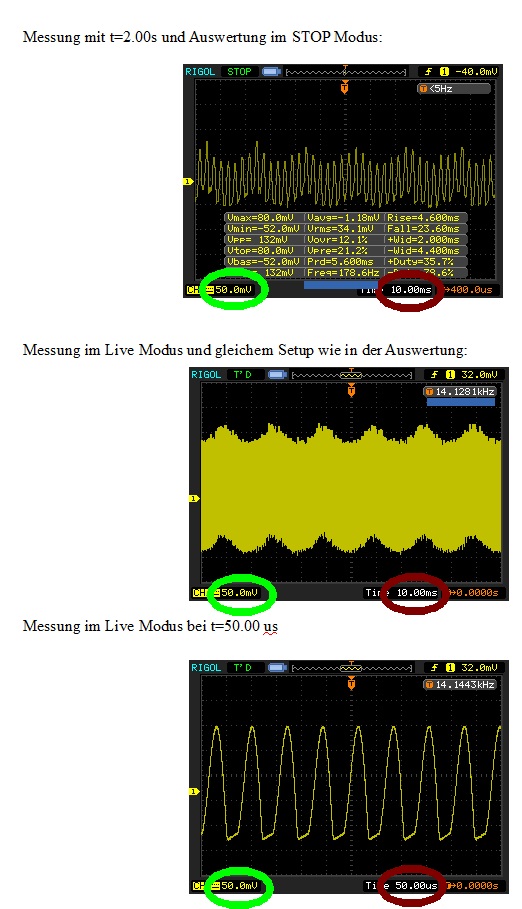

ich habe eine Anfängerfrage zur Messung mit einem DSO.
Ich habe ein und die selbe Schaltung in 2 verschiedenen Einstellungen
gemessen (s.h. Anhang).
Beim ersten mal habe ich mit t=2.00 s gemessen und das Ergebnis nachher
(im STOP Modus) ausgewertet. Dabei bekomme ich bei 50.0 mV und t= 10.00
ms ein wunderbares Bild.
Wenn ich mir die Messung live anschaue und dabei 50.0 mV / t=10.00 ms
einstelle, bekomme ich jedoch nur ein undeutliches Signal, welches erst
bei t=50.00us ein deutlich wird.
Welche Messung ist für mich verlässlich und was könnte mein Fehler sein?
Es zeigen sich auch deutliche Unterschiede in der Frequenz :-(
Ich würde die dritte Messung nehmen.
Schon mal was von Undersampling gehört;)

berechnen kann man das nur dann, wenn die Signalfrequenz bekannt ist:
Max. Signalfrequenz < 2*Abtastfrequenz
Dann stimmt wenigstens schon einmal die Frequenz - für eine Signalform
braucht man mehr. Was genau die Abtastrate für die verschiedenen
Einstellungen ist, sollte im Handbuch des Oszis stehen.
Es geht aber einfacher:
Mit der kleinsten Zeitbasis anfangen, dort hat man meistens kein
Aliasing, weil die analoge Bandbreite kleiner als die halbe Abtastrate
ist (Beispiel DSE1052 : Analog = 50MHz, Digital = 1GHz).
Dann die Zeitbasis solange aufdrehen, bis man das Gewünschte sieht.
