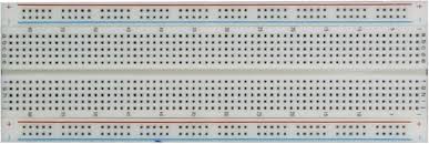

Aber was hältst du von einer Konstruktion mit quer zueinander stehenden
Streifenleiterplatten? Die untere hat kleine Buchsen in Form von z.B.
Pfostenfeldverbindern und die obere auch, allerdings solche, die oben
und unten offen sind. Das steckt man dann Stifte durch...
Streifenleiterplatten gibt es mit 5,08mm oder 2,54 mm Raster.

von Herb G. (donar)
Matthias Sch. schrieb:
> Herb G. schrieb:
>> Also alle 2 mm ein Pin? Hm, das ist arg klein und sicher nichts für
>> Grobmotoriker.
> Naja, von Grobmotorikern war ja bisher noch nicht die Rede, hehehe.
Wollte bloss andeuten dass die Pins dann wirklich klein sind, vor allem
wenn zwei nah zusammenstehen :)
Das hat jetzt erst Mal ein Weilchen gedauert bis ich's begriffen hatte
Ich glaube ich finde das eine gute Idee (wenn's denn so gemeint war:)
      A     B     C
1   | O | | O | | O |
2   | O | | O | | O |
3   | O | | O | | O |
Bei den zur Verfügung stehenden ca. 200 mm komm ich dann auf 78 Pins in
der Breite. Hm. In der Eingangs-Dimension könnte ich damit leben. In der
Ausgangs-Dimension werden dann wohl um die 290 mm benötigt, das passt
schon.
(Ob's die Platten wohl in der benötigten Grösse von 200 x 300 mm gibt
oder ob da mehrere miteinander elektrisch verbunden werden müssen?)
Und: Es stellt sich mir die Frage, ob man die beiden
Streifenleiterplatten nicht einfach übereinanderkleben könnte, mit den
Leiterbahnen nach aussen? Bloss, was würde sich wohl als gut
kontaktierender Pin eignen, Kupferschraube mit Durchmesser 1 mm und
passender Mutter?
(Ideal wäre natürlich eine Platte mit auf der Vorderseite horizontalen
und auf der Rückseite vertikalen Streifen: fertig ist das Koppelfeld für
Arme. Sowas dürfte es natürlich kaum geben, hat ja sonst keinen
Verwendungszweck. Könnte man zwar vielleicht machen lassen, doch über
den Preis von so was bin ich absolut nicht im Bilde. Die 8736
Präzisionslöcher setzen natürlich schon ein CNC-Maschinchen voraus.)
Danke für den Input :)
von Reinhard Kern (Gast)
> passender Mutter?
Willst du die armen Menschen, die das programmieren sollen, in den
Wahnsinn treiben? Ist eher eine rethorische Frage, solche Cu-Schrauben
gibt es nicht (es könnte auch Stahl verzinkt sein). Aber erstens ist das
unbedienbar, und zweitens wahrscheinlich äusserst unzuverlässig. Mit
guten Buchsen und Steckern ginge das, aber da hast du den Platz wohl
nicht.
Ich würde mir die ganze Kreuz-Mechanik sparen und durch ein
µController-System ersetzen. Dann braucht man "nur" noch (z.B.) 100
Eingänge (Tasten) und 100 Ausgänge (Relais), aber die braucht man ja so
oder so, ist jedenfalls vieeel einfacher als tausende DIP-Schalter. Man
braucht halt eine Programmiermöglichkeit, z.B. über einen PC.
