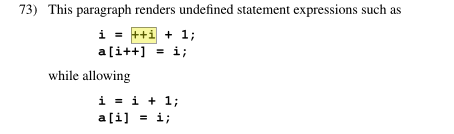

C99 führt beispielsweise explizit
i = ++i + 1;
als undefiniert auf. War vorher auch schon so, aber in C99 lässt sich
leichter suchen, weil PDF statt Papier.

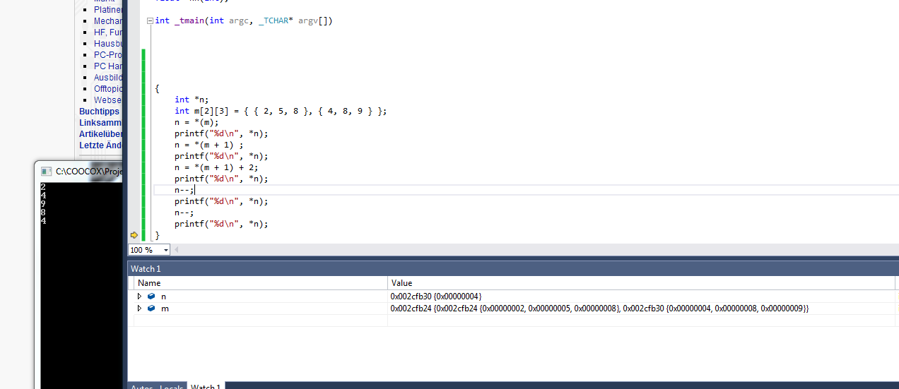

lalala schrieb:> Selbst wenn es kompiliert greift es willkürlich auf den Speicher zu.
Weshalb? Wenn man das n-- wegschiebt, wie Jonas zeigte, dann zeigt n
korrekt auf Elemente von m.
In solchen Fällen würde ich schreiben, dass
1.) die Originalaufgabe nicht kompilierbar ist, weil...
2.) nach Anpassung an die C-Sprachvereinbarung 8 und 4 angezeigt wird.
Fertig.

Vielleicht hilft es dir, dass der C Standard
i = ++i + 1;
ausdrücklich als undefiniert erklärt. Dieses Statement steht explizit
bei C99 als Beispiel dafür drin.

nach tun sollte. Entscheidend ist, was der Standard definiert.
In deinem Statement wird i dreimal modifiziert. Und nun lies nochmal,
was der Standard schreibt: "Between the previous and next sequence point
an object shall have its stored value modified at most once by the
evaluation of an expression."

lutz h. schrieb:> Hier habe ich die Tabelle gefunden, in der die Reihenfolge beschrieben> wird. Ist doch etwas groß zum Abschreiben.
PS: Bei f() + g() ist die Reihenfolge des Aufrufs offen. Bei f() && g()
hingegen nicht. Denn "&&" ist ein sequence point, "+" nicht.

bei f()+g() Aufrufreihenfolge scheint es sich um "impl. defined
behaviour"
zu handeln
Martin schrieb:> bei f()+g() Aufrufreihenfolge scheint es sich um "impl. defined> behaviour" zu handeln
Nein. Implementation defined ist beispielsweise die Länge externer Namen
jenseits der Mindestvorgabe des Standards. Das findest du irgendwo im
Manual angegeben. Hier ist es jedoch unspecified, weil es je nach Laune
des Compilers (Kontext, Optimierung) unterschiedlich sein kann.
Im Unterschied zu "undefined" ist aber sicher, dass du ein Ergebnis
bekommst, dass sich aus der Addition der Return-Werte ergibt (ohne
Überlauf).
