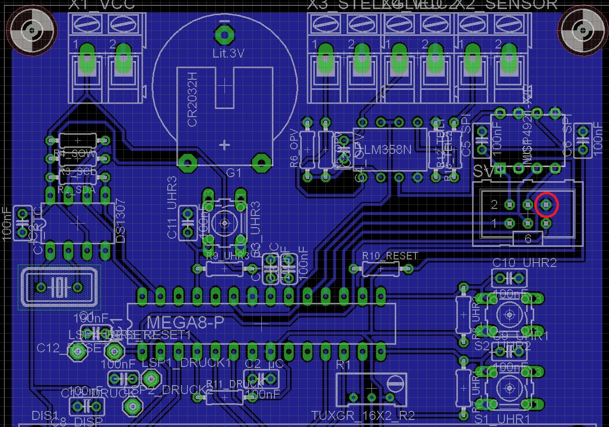

Hallo an alle,
ich erstelle gerade eine Leiterplatte. Grundwissen ist vorhanden, aber
man will ja besser werden. Fleißig gelesen habe ich natürlich auch.
Als Grundlage für meine Frage ist das Leiterplatten-Design im Anhang.
Verbaute Bauteile:
Mikrocontroller
Digital-Analog-Wandler
Real-Time-Clock
Operationsverstärker
Display
Nun die Fragen:
1) Ich habe beidseitig mittels Polygon eine Ground-Fläche erstellt. Kann
ich das so machen oder birgt es Risiken? Positiver Effekt: Mittels Vias
würde ich den im Bild markierten Ground-Pin in das entstehende
Gesamt-Ground einbinden.
2) Was haltet ihr von der Ausführung generell? Ist ein solchen Design
möglich?
3) Was empfehlt ihr mir bezüglich ESD-Schutz oder das Abfangen von
Spannungsspitzen?
Beste Grüße
Sascha

OP #3497171
Bei Spannungsspitzen dachte ich an den Einschaltmoment der
Versorgungsspannung.
Ja, Schutzmaßnahmen sollten im Idealfall gleich in den Schaltplan.
Die Schaltung hat als Zuleitung Versorgungsspannung, 2 Taster, ein
Sensor, ein Aktor. Gehäuse ist für den ersten Aufbau noch aus
Kunststoff.
Danke schonmal!
Gast #3497348
Du solltest gnd explizit routen und dich nicht darauf verlassen, dass
dein ground-pour schon alles richtig anschließen wird. Die Qualität der
Versorgungsspannungs- und Massenetze ist für eine problemlose Funktion
sehr wichtig. Vcc und GND also zuerst routen, danach kommt der Rest.
Die RTC braucht ein spezielles Layout für den Quarz. Steht im Datenblatt
bzw. in den application notes. Schau dir die mal an.

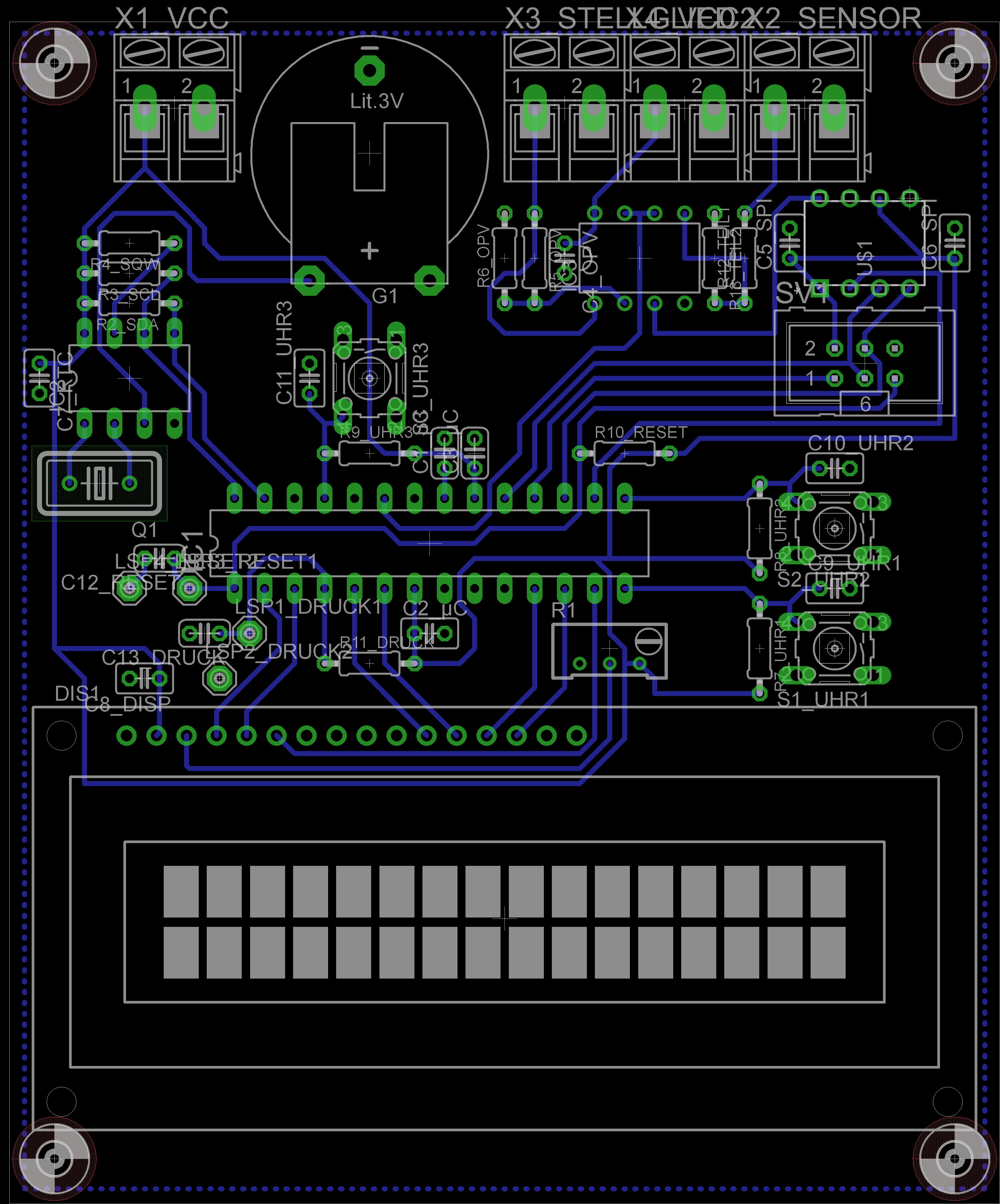

OP #3499085
vielen Dank schonmal für die zahlreichen Tipps. Anbei nochmal mein
aktualisiertes Layout und nun auch der Schaltplan.
Desweiterem im Anhand, die Beschaltung des Quarzes für die
Real-time-Clock. In meinen Augen ist er richtig angeschlossen.
Als Netzteil wird ein externes Netzteil verwendet, welches sich dann
auch im Gehäuse befinden soll.
Zu den Schaltern: Für den ersten Aufbau sind es 2 einfache Drucktaster,
die an das Kunststoffgehäuse angebracht sind. Genauerer Typ der Taster
wurde noch nicht ausgewählt. Verkabelung für den Sensor wurde auch noch
nicht gewählt. Sensor und Aktor befinden sich außerhalb des Gehäuses,
ca. 0,5m entfernt.
Vielen Dank.

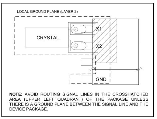

Gast #3499115
Der Quarz ist nicht richtig angeschlossen. Wie du siehst, wird nach
einer "local ground plane" verlangt, also nach einer eigenen groundplane
nur für den Quarz, die von deinen anderen groundplanes getrennt ist. Das
hast du nicht implementiert, ist aber wichtig, um die beste Performance
zu erzielen. Mit der Versorgungsspannung für dein RTC-IC würde ich auch
nicht ganz so dicht am Quarz vorbeifahren.
Vielleicht ist der Hintergrund für diese Dinge interessant: RTCs sind
low-power-Geräte und haben daher ziemlich schwache Ausgänge und sehr
hochohmige Eingänge. Das hilft, um Energie zu sparen, macht den Quarz
aber empfindlich für Störungen, die in der Nähe des Quarzes, der
Leitungen zum Quarz oder der Pins aufgeschnappt werden.

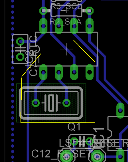

Den Hintergrund warum man den Quarz vom Rest trennen sollten ist
verstanden. Was mir nicht klar ist, was ich dann mit der getrennten
Masse machen?! In meiner jetzigen Vorstellung habe ich dann eine Insel
ohne Bezug zu irgendwas.
@someone: Kannst du die korrekte Arbeitsweise dahingegen nochmal
beschreiben? Wie sind die Auswirkungen, falls ich es so lasse? Bei dem
Testaufbau wackelt er auch nur in der Luft. Danke!!!
Gast #3599115
zur "local graound plane":
Diese soll NICHT in der Luft hängen!
Local Ground Plane bedeutet in diesem Fall, dass die Quarz GND Plane
ohne Unterbrechungen und Vias an den GND des ICs angeschlossen werden
SOLLTE.
Weiterhin sollte diese Plane nur an einem einzigen Punkt dafür aber sehr
gut an das restliche GND Netz angeschlossen werden. Wenn man sich auf
das Beispielbild bezieht, dann links neben dem GND Pin des ICs.
Hintergrund: es sollen "fremde" GND Ströme, die durch die anderen
Bauteile erzeugt werden, von dieser Plane ferngehalten werden (diese
Plane nicht durchfließen) da sie potenziel Störungen in der Anbindung
Quarz - IC verursachen könnten.
Zu Deinem Design: Du könntes rings um Deinen Quarz eine Unterprechung
zur restlichen Plane schaffen und wie im Beispiel am GND Pin des ICs mit
der restlichen Masse zusammenführen. Weiterhin solltest Du die Leitung
links unter dem Quarz an anderer Stelle routen.
Ich hoffe das hilft noch auch wenn es sehr spät kommt.
Grüße

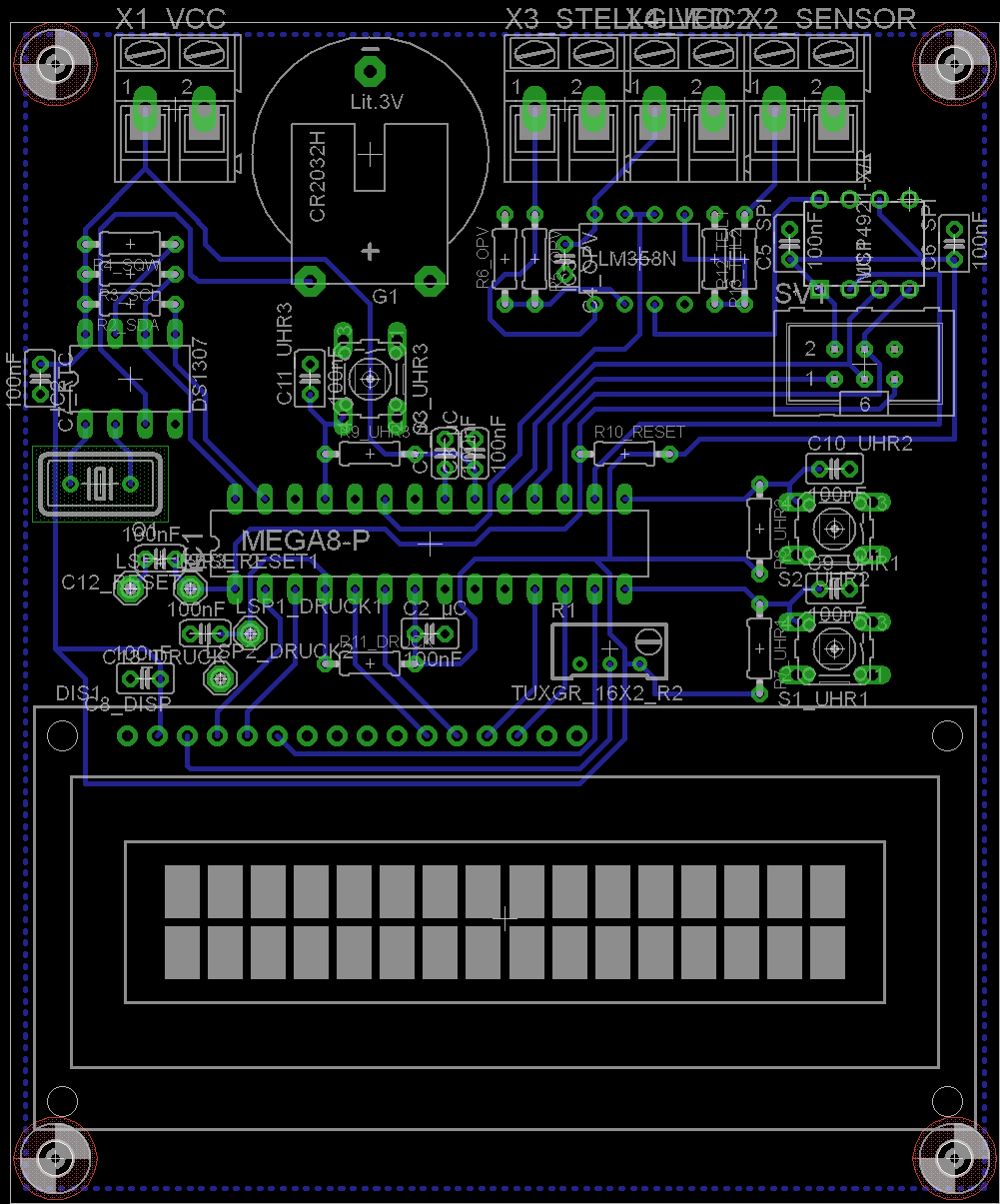

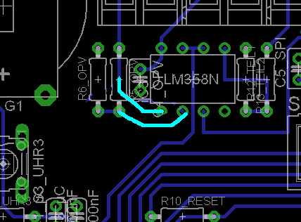

Moderator (Firma: Titel) Persönliche Seite #3600396
> Masse machen?!
Du schaust irgendwie immer nur den Quarz an. Aber die ansteuerung des
Quarzes gehört auch daszu. Kurz: Sorge für eine lokale Masse um die
gesamte RTC.
Mach einfach in die Kupferlage ein paar Wires mit einer Leiterbahnstärke
0 (was da gelb ist muss bei dir balu sein) und du bekommst die
Masseinsel für den Oszillator.
Und sieh dir mal die anderen Screenshots auch nochmal an. Sowas sieht
man leicht, wenn man Erfahrung hat. Oder mal alle Layer ausschaltet und
nur den Kupferlayer ein wenig auf sich wirken lässt...
