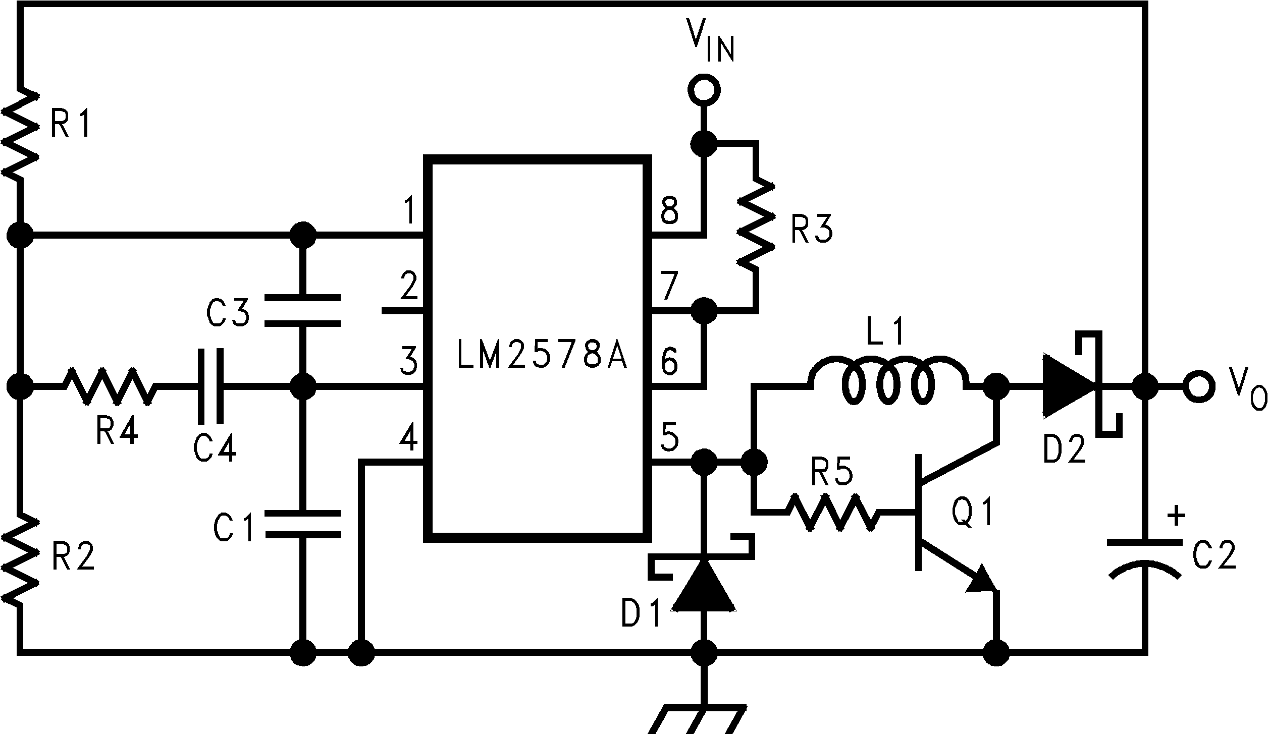

Gast #3497392
Zu Erklärung:
Die Schaltung ist eine Buck-Boost Topologie.
Wenn der Schaltregler jetzt aber Buck machen muss
weil Ue > Ua wie wird sichergestellt das Q1 nicht einschaltet?
Moderator (Firma: Titel) Persönliche Seite #3497491
Gar nicht: er wird immer einschalten sobald der Transistor im IC
einschaltet.
Sie arbeitet aber auch im Buck-Betrieb als Boost-Wandler. Mit einem
passend eingestellten Tastverhältnis geht das schon. Ist halt nicht
allzu effizient...
> Noch mal ein Schaltplan:
Gib einfach die Quelle mit an. Ist doch nicht /geheim/:
Datenblatt Bild 35
Uin = 9..15V
Uout = 12V
