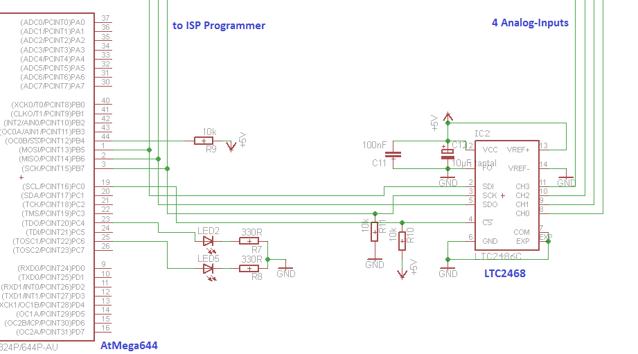

ich (hier gerade "leider" ziemlich aktiv) sitze gerade an einem von mir
entwickelten Board mit AtMega644, UART Schnittstelle/Bluetooth zum PC
und einem SPI 16Bit 4 Channel ADC: Dem LTC2486.
(http://cds.linear.com/docs/en/datasheet/2486fd.pdf )
Nun habe ich die SPI schnittstelle eingerichtet und getestet - und sie
funktioniert auch. Verifiziert habe ich es durch die Abfrage des
Temperaturwertes (die der LTC messen und ausgeben kann) - 22°C klang
glaubhaft.
Mein Problem ist nun: wenn ich die einzelnen Channel abfrage, bekomme
ich nur eine over-range-indication und Nullen als ADC-Werte. Und das,
obwohl alle Channel "in der Luft hängen" (ich würde also mal einiges an
LSB-geflimmer erwarten). Ich konfiguriere den ADC im
Single-Channel-Mode, die Kanäle Ch0-Ch3 sollten also gegen COM (=GND)
gemessen werden.

Sogar auf dem Oszi nachgemessen sehe ich (siehe anhang), dass das erste
Byte eine 0x30 ist und damit MSB sowie SIG eine overrange indiziert.
Das verstehe ich nun nicht, mein Multimeter sagt mir nämlich 0V am
Channeleingang.
Nun frage ich mich, ob die Beschaltung stimmt, insbesondere +Ref und
-Ref, sehe aber noch nicht, wieso sie falsch sein sollte!
Kann mir da vielleicht jemand auf die Sprünge helfen?
Ein offener Eingang ist keine gute Idee - der kann auch schon mal als
Overrange interpretiert werden, etwa durch den Bias Strom vom A/D.
Für einen Test besser eine kleine Spannung (etwa Diode und Widerstand),
Spannungsteiler oder auch einfach die Eingänge an GND.
ich werds grade mal ausprobieren - aber dumm wärs. wie wahrscheinlich
ist denn sowas? Dumm wärs weil: Das ganze als board ausgelegt ist, an
dessen vier eval-eingänge eben jeweils etwas angesteckt sein soll oder
auch nicht, je nachdem wie viel kanäle man benötigt.
