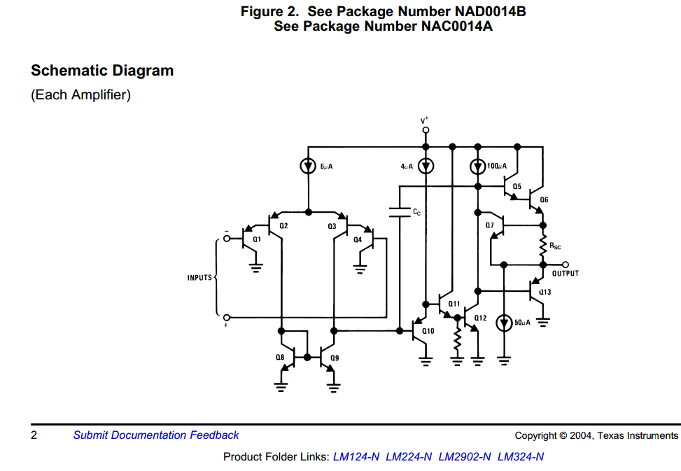

Sieh dir doch einfach mal den Schaltplan des LM324 an. Dann erkennst du
evtl. ob und wofür Vcc und GND gebraucht werden.
> Mir reicht ein einfaches Ja, oder auch ein Nein und eine Angabe wo ich
> im Datenblatt danach zu suchen habe.
Seite 2 Bild 2 ist der Aufbau. Dann ist mal klar, dass eine Versorgung
gebraucht wird. Und diese Spannung darf maximal 32V zwischen V+ und GND
sein. Das steht auf der Seite 3 in der Tabelle "ABSOLUTE MAXIMUM
RATINGS". Und wie sich das Ding im Arbeitsbereich verhält, das steht
dann auf den Seiten 4 bis 9.
