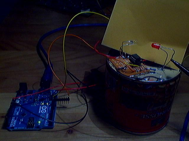

Hallo Zusammen,
im Moment versuche ich mich gerade an der Datenübertragung mittels
Licht.
Mit einem SFH300 erreiche ich ca. 10kHz:
Beitrag "massive led debugging"
Es gibt die Möglichkeit, normale LEDs als Lichtsensor zu verwenden:
http://www.mikrocontroller.net/articles/Lichtsensor_/_Helligkeitssensor
Bisweilen lassen sich Transistoren als Fotodioden Verstärker einsetzen:
http://www.rn-wissen.de/index.php/Fotodiode
Da ich ein Freund minimalistischer Schaltungen bin, stellt sich bei mir
die Frage, welche Geschwindigkeit wohl mit einer LED und einem
Transistor als Verstärker erreicht werden könnten.
Kann jemand von euch abschätzen, wie schnell man damit werden könnte?

von chris_ (Gast)
>Das Problem bei den Transistoren ist, dass die zu langsm schalten und er
>irgendwann gesättigt wird
Schade, schade, ich habe wenig OPs hier. Deshalb wäre es mit Transistor
nicht schlecht.
> Ich probiers auch grad).
Hört sich gut an. Im Anhang habe ich mal ein Bild von meinem
Versuchsaufbau.
Der Attiny13 oben auf der Erdnussdose ist der Sender. Der Arduino Uno
unten der Empfänger.
4800 Baud klappt schon mal sehr gut. Hier die Software:
http://www.hobby-roboter.de/forum/viewtopic.php?f=4&t=146
