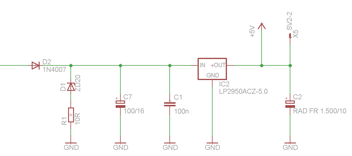

ich würde gerne eine Mikrocontrollerschaltung gegen Spannungseinbrüche
schützen, oder anders gesagt, nachdem die Hauptversorgungsspannung weg
ist, soll dem Mikrocontroller noch genug Zeit bleiben, einige Daten in
den EEPROM zu schreiben. Dauert zwar nur einige Nano- bis Mikrosekunden,
aber ich will da sichergehen.
Soll der große 1500µF-Kondensator vor, oder hinter den Spannungsregler,
damit die Spannung noch möglichst lange "erhalten" bleibt? Hab mal
irgendwo gelesen dass sich Spannungsregler mit großen nachgeschalteten
Elkos etwas schwer tun... Ist das bei allen so? (LP2950)
Grüße,
Christian
Gast #3498058
die Spannung am Kondensator sinkt immer wenn die Kondensator entladen
wird. Damit bleibt eigentlich nur die Möglichkeit ihn vor dem
Spannungsregler zu setzen, damit die Ausgangspannung konstant bleibt.

#3498112
Georg G. schrieb:
> Du musst dann aber die Spannung vor dem Regler überwachen und bei einem
> Einbruch entsprechend reagieren.
Am besten baut man einen zweiten Brückengleichrichter ein mit einem
sehr kleinen Sieb-C. Dort kann man dann sehr früh einen Spannungs-
einbruch detektieren. Es reichen auch zwei Dioden für die Plus-
seite. Für die Minusseite kann  man den "grossen" Brückengleichrichter
mitbenutzen.
Gruss
Harald
OP #3498182
6A66 schrieb:
> Extern? Das dauert aber dann >>1ms durch das I2C geklappere sowie das
> Warten auf den Erfolg des EEPROMs. Intern solltest Du da auch mal
> nachschauen wie lange dein Prozessor braucht bis das Datum WIRKLICH
> drinnen ist.
> rgds
Die Daten werden im internen EEPROM gespeichert (Atmega 8). Hab mit dem
LogicAnalyzer noch nicht gemessen wie lange das dauert. Werde das mal
mit einem Testpin machen, der dann auf High geht, sobald der
Schreibzyklus beendet ist.
Ja, ist schon so realisiert. Die Spannung vor dem Regler geht über einen
Spannungsteiler und eine Schutzdiode (Zener) auf einen ADC Eingang.
Sinkt die Versorgungsspannung auf ca 75 % ab, beginnt der
EEPROM-Schreibvorgang.
Christian
