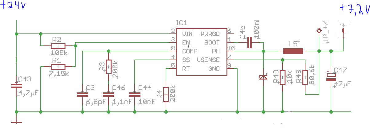

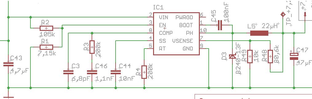

ich habe einen Buck-Converter TPS54140ADGQ von TI aufgebaut die
Eingangsspannung liegt bei 24V DC die Ausgangsspannung ist 7,2V DC.

Die 4,7µ am Eingang scheinen mir für max 1A out nen bischen dünn. Wie
siehts mit dem ESR bei diesen 4,7µ und den 47µ am Ausgang aus?
47 µF 0,5 R ESR 'Tantalkondensator
4,7 µF da hab ich keine ESR Angabe ist aber ein Kerko sollte also
relativ niedriger ESR sein.
Der Tantal ist da ungeeignet. Nimm lieber nen richtigen Low ESR Elko.
Sowas hier wäre z.B. sehr gut geeignet:
http://www.reichelt.de/ELKOS-SMD-Lowest-ESR-PXA/PXA-82-16/3/index.html?&ACTION=3&LA=2&ARTICLE=89760&GROUPID=4341&artnr=PXA+82%2F16
Was für ne Spannungsfestigkeit hat denn dieser Kerko? Die Kapazität von
Kerkos geht schon deutlich vor der Nennspannung runter. Bei 24V Input
würde ich also nur 50V Kerkos verwenden, X5R oder X7R. Aber eigentlich
wäre auch hier nen dickerer Low-ESR Elko angebracht, z.B. sowas:
http://www.reichelt.de/Elkos-radial-105-5000-10000h/RAD-FR-470-35/3/index.html?&ACTION=3&LA=2&ARTICLE=121279&GROUPID=5513&artnr=RAD+FR+470%2F35
Ich vermute Dein Problem kommt daher daß der Eingangskondensator nicht

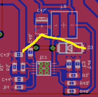

genug Energie liefert. Bis über die Induktivität der Zuleitung genug
Strom fliesst um den ausreichend zu laden hat die Kamera schon längst
wieder abgeschaltet.

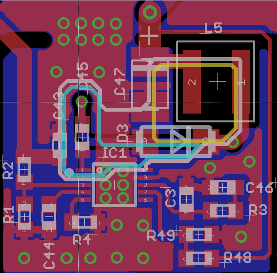

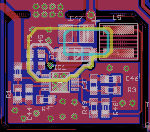

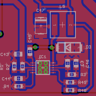

Das Layout ist aus dem Datenblatt übernommen und sollte okay sein.

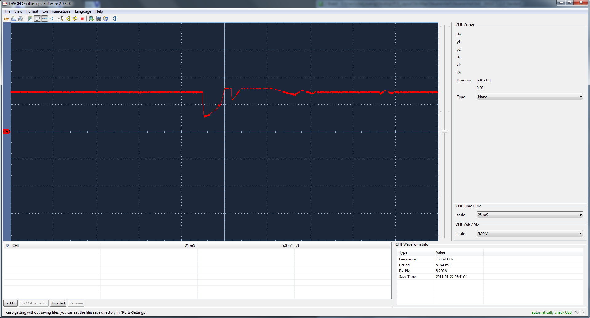

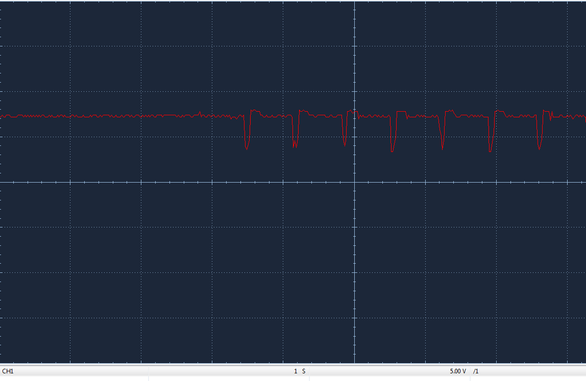

Habe jetzt mit dem Oszi (siehe Anhang)gemessen und du hast recht die
Spannung sinkt immer wieder bis auf ca. 2.5 V zusammen und steigt dann
wieder auf 7,2V an.
Da wird mit sicherheit der Brownout der Kamera anspringen.

von tmomas (Gast)
Das Problem hatte ich auch mit meiner 400D.
Vermutete Ursache: Leitungs-/Übergangswiderstände.
Die Kamera ist beim Einschalten etwas pingelig und hat wie weiter oben
beschrieben einen Brownout Detektor. Sinkt die Spannung auch nur
kurzzeitig unter ein bestimmtes Niveau (<<6,85V, genau hab ich's noch
nicht ausgemessen), verweigert sie fortan den Dienst und meint "Bitte
wechseln Sie den Akku".
Im Betrieb ist sie weniger pingelig, insbesondere die beiden großen
Spitzen bei der Shutter action lassen Sie kalt, siehe meine Messung
(Spannung bricht dabei auch nur um ca. 50mV ein IIRC).

von Electronics (Gast)
Das ist ja mal ne Aussage dann is klar das es der Fehler bei mir ist
denn wie in der Messung oben (Anhang) zu sehen ist bricht die Spannung
kurzfristig zusammen. Aber wie kann ich meine Schaltung jetzt so
optimieren das ich den Spannungseinbruch kompensieren kann?

Electronics schrieb:
> Aber wie kann ich meine Schaltung jetzt so optimieren das ich den
Probier mal einen dicken Elko am Ausgang.
Allerdings ist das Regelverhalten schon übel: ein sehr starker Einbruch,
langsames Nachregeln, Überschwingen und recht bissige Reaktionen auf
kleine Lastwechsel.
Wie sieht der zeitgleiche Verlauf der Eingangsspannung aus?
>> Jetzt ist klar das der kurze Spannungseinbruch der Fehler ist.
> Das war nicht die Antwort auf meine Frage  :-/
Die ist stabil siehe Anhang Oszi Channel 2 gelb.

Die Schaltung funktioniert ja soweit nur das die Spannung bei
Lastwechsel von 0A auf 1.5A für 5-6 µs einbricht und das ist für die
Kamera zu viel bzw. brownout wird ausgelöst.
> Jetzt wäre es so langsam Zeit für den Schaltplan, das Layout und Bilder
> vom Aufbau (200kB pro Bild reichen).
Schaltplan und Layout ist im Anhang.
Wie sieht es jetzt mit den Cin Kondensator und dem Cout Kondensator ich
habe mal nach den Formeln vom Datenblatt durchgerechnet Cin muss für
meine Anwendung min 3 uF haben gewählt habe ich 10 µF Kerko X7R 50V beim
Cout komme ich auf 23.6µF gewählt habe ich Kerko 47µF X7R 10V.
P.S. bei der Messung die im Anhang ist ist Cin Kerko 5µF 50V Cout Elko
100µF 35V.
von g343q444 (Gast)
Schau Dir z.B. mal das Masselayout von D3 an.
von Gerd E. (robberknight)
yo, das layout ist nicht schön. Vor allem die Masse für D3 ist fies.
Aber auch der C47 würde sich über direktere Masse freuen.
Bitte geh mal auf Lothars Seite und lies Dir das genau durch:
http://www.lothar-miller.de/s9y/categories/40-Layout-Schaltregler
Dann nimm Dein Layout und zeichne die Strompfade ein.
Poste dann ein verbessertes Layout.
Dennoch würde ich den Ausgangskondensator nicht als Tantal ausführen,
der von mir oben verlinkte Polymerkondesator ist für Schaltregler
wesentlich besser geeignet. Außerdem längere Lebensdauer und
friedlicheres Fehlerbild (=geht nicht gleich in Flammen auf).
von g343q444 (Gast)
Nett ausgedrückt :-)
Da geht der komplette Stromrippel von D3 durch/unter Pin 9 (=GND)
des Reglers durch. Das mag jetzt für Pin 9 nicht gaaaanz so kritisch
sein,
da Pin 9 ja direkt an die eigentlich Massefläche angebunden ist, aber da
sind noch einige Bauteile (komplette Kompensation und auch die
Masseanbindung vom Feedback-Spannungsteilers) an dieser "Masse".
Kleine Abhilfe: R48 und R49 layouttechnisch tauschen und R49 dann nach
unten auf die Massefläche drehen. Auch nicht supergut, aber schon
besser.
Der Tipp mit dem Einzeichnen der Strompfade ist immer gut. Kannst Du
aber
auch erst mal im Schaltplan machen. Damit erkennst Du die kritischen
Pfade.
(Oder sich an die typischen Signalformen/Strom der einzelnen Netze
orientieren. Ist das selbe in Grün.)

so habe mal zwei Varianten erstellt wo bei ich wenn man nur nach den
Strompfaden geht die Variante 1 bevorzugen würde. Was meint ihr?
Jetzt aber noch mal zurück zum eigentlichen Problem mit dem
Spannungseinbruch kann es wirklich am Layout liegen?
In Datenblatt ist dieses Verhalten auch beschrieben Seite 36 Abbildung
52 http://www.ti.com/lit/ds/symlink/tps54140a.pdf aber wie man es
beheben kann steht da nicht wirklich oder?
Wie kriege ich es in Griff ?

Wie schon oben geschrieben verwende ich für Cin & Cout nur
Keramikkondensatoren weil die einen sehr niedrigen ESR  haben.
> Datenblatt durchgerechnet Cin muss für meine Anwendung min 3 uF haben
> gewählt habe ich 10 µF Kerko X7R 50V beim Cout komme ich auf 23.6µF
Dir ist bekannt, dass diese hochkapazitiven MLCC eine starke
Spannungsabhängigkeit der Kapazität haben. Das geht so weit, dass so ein
MLCC bei der Maximalspannung nur noch 10% seinen Nennwerts (der bei 1V
gemessen wird) hat. Die Kerkos haben bei den anliegenden Spannungen
(24V+7V) nicht arg viel mehr Kapazität als nötig. Insbesondere der
Ausgangskondensator könnte fast schon zu klein sein  :-o
Und es ist schon klar: diese Kapazitäten sind die Werte, die der
Schaltregler für sich selber braucht. Evtl. braucht aber deine Schaltung
selber auch noch ein paar Puffer- und Stützkapazitäten. Ich würde auf
jeden Fall davor und danach noch je einen 100uF Elko vorsehen...
Eher Nein. Ein schlechtes Layout führt zu einer hohen Störabstrahlung
und einer verrauschten Ausgangsspannung. Aber hier spinnt vermutlich die
Regelung...

Welche der oben von mir erstellten Varianten vom Layout würdest du
bevorzugen und warum bzw. was kann man noch verbessern?
Nimm die Variante 1, dreh den C45 um 90° neben die D3 und fahr mit IC1
und C43 weiter nach rechts. Greif die Feedback-Spannung für R48 am
Kondensator C47 ab.
> Kondensator C47 ab.
Danke für die Tipps!!!
Ich habe zum Test leider nur die Platine mit dem nicht optimalen Layout
im Anhang.
Habe jetzt bei dem Cin einen 10 µF,50V,X5R Kerko und bei dem Cout
47µF,10V,X7R Kerko eingesetzt und gemessen mit der Kamera als Last(siehe
Anhang). Der Step-Down versucht immer wieder nachzuregeln bricht aber
immer wieder zusammen was kann das sein, zudem hört man im Takt ein
leichtes fiepen der Spule.
Habe dann auch jeweils 100µF Elkos mit low ESR am Eingang und Ausgang
angeschloßen das Regelverhalten wurde besser aber der Spannungseinbruch
war immer noch für ca. 750ms bis auf 2.5V zusehen, sodass die Kamera
wieder nicht anging da der Brownout ausgelöst hat.
Mir scheint als hätte ich einen anderen bock in der Schaltung und es gar
nicht am Layout oder Cin, Cout liegt. Kann einer vllt nochmal über die
Schaltung gucken ? Ich weiß nicht mehr weiter.......Danke!
Ich könnte mir schon vorstellen daß das am Layout liegt: durch die hohe
Störabstrahlung stört sich der Regler selber. Dadurch kommt er mit der
Regelung durcheinander.
Schau Dir mal den Feedback-Eingang an: die Leiterbahn zu R48 geht direkt
von L5 weg, bekommt daher die volle Flanke ab. Der C47 ist viel zu weit
weg um das irgendwie zu glätten. Außerdem hängt die Masse von R49 mit an
dem fiesen Massepfad von D3 und schaukelt daher sicher mächtig. Ich
könnte mir daher gut vorstellen daß der Regler jede Menge Mist an seinem
Feedback-Eingang bekommt. Und schwuppdiwuppdi ist die Regelung kaputt.
Außerdem (ich wiederhole mich da) würde ich an Ein- und Ausgang nen paar
ordentliche Low-ESR-Elkos ransetzen, am besten Polymer. Wenn Du etwas
mehr Kapazität reinbaust als berechnet, ist die Schaltung insg.
gutmütiger und verzeiht Dir kleinere Fehler. Hast Du ja oben selbst
schon geschrieben daß es mit nem dicken Elko am Ausgang teilweise besser
war. Natürlich jetzt nicht mit 10.000µF oder so übertreiben, das kann
dann wieder die Regelung erschweren.

Das komische ist ja das der Step-Down Konverter an sich funktioniert und
auch unter Last 1.44 A liefert, mein Problem ist das die Spannung beim
Lastwechsel von 0% Last zu 100% Last für 500-700ms zusammenbricht das
mag für einen Lastwiderstand egal sein aber für die Kamera eben NICHT da
sie über den Brownout sofort ausgeschaltet wird.
Die Frage ist jetzt immer noch wie bekomme ich die Spannungseinbrüche
beim Lastwechsel kompensiert?
Hat wirklich keiner eine Idee?
> Ich habe leider nur die Platine mit dem Layout von oben
Schluck...  :-o
Darf ich das als abschreckendes Beispiel auf meiner HP verwenden?
> welche Möglichkeiten habe ich das ganze zuretten ?
Probier mal das: verbinde auf der LP oben die Masse vom C47 mit der
Masse am C43 und der Kathode der D3 mit einem DICKEN KURZEN
Kupferdraht...
> zudem hört man im Takt ein leichtes fiepen der Spule.
Der Regler schwingt (kein Wunder bei diesem Aufbau). Denn die
Schaltfrequenz kannst du nicht hören...
> Kupferdraht...
Habe ich gemacht jedoch an die Anode von D3 (Kathode wäre schlecht weil
das keine Masse ist).
Leider kein Unterschied. Ich denke ds Layout ist nicht das Hauptproblem.

man hört jedoch ab und zu ein leichtes piepen wenn die Spannung zusammen
bricht
Noch irgendwelche Vorschläge?
>> Kupferdraht...
Probier doch nochmal R49 rauszulöten und stattdessen zwischen dem Pad
und der Massefläche links davon anzulöten (Lötstopplack wegkratzen).
Dann ist die Masse für den Feedback besser.
Vielleicht auch noch den R48 vom rechten Pad anheben und direkt nen
Draht zu + von C47 dran.
Dann ist der Feedback besser angebunden.

Lies Dir das Datenblatt vom Regler genau durch um die Funktionsweise zu
verstehen. Schau mit dem Oszi an den einzelnen Pins ob der Regler
während dem Einschalten irgendwelchen Unsinn macht, z.B. UVLO, Bootstrap
leer, Überlastabschaltung etc. Ist natürlich nicht ganz einfach da
Ursache und Wirkung zu unterscheiden.
Schau auch ob Du das Schwingen des Reglers im Bild festhalten kannst.
Vielleicht sieht man da was woraus man Rückschlüsse auf die Ursache
ziehen kann.
Dabei immer auf gute Masseanbindung für die Oszi-Probe achten, keine
lange Krokoklemmenschleife verwenden, sondern Massefeder direkt an der
Spitze.

ja die Spannung bricht immer wieder kurz ein siehe Oszibild.
Worauf deutet das hin?

Nee so einfach ist es leider nicht.
Vielleicht hat einer ne Idee woran es liegen kann das der Konverter
immer wieder kurze Spannungseinbrüche aufweist unter Last (siehe Oszi
Bilder weiter oben)

Es gibt hier alleine im Schaltplan schon einiges zu optimieren.
Da man aber mit genau so einem vermurksten Layout fast gar nicht
mehr arbeiten kann, müsste man zuerst ein (halbwegs) ordentliches
Layout erstellen. Da ist halt Lehrgeld zu zahlen. Das nächste
Schaltregler-Projekt wird erfolgreicher :-)

Hier sind alle Bauteile die ich verwende jeweils mit
Farnell-Bestellnummern:
IC1: 2144280 (ersetzt durch 1823858)
L5:2289075
C45: 1759016
Cin C43: 2320811
Cout C47: 1672562
C3: 2211165
Scheiße habe gerade bei abgleichen der Bestellnummern festgestellt das
es keine 6,8pF sind sondern 6,8µF.
Kann es das Problem sein?
C46: 1865485
C44: 1833876
R2: 1527693
R1: 1527565
R3: 1627811
R4: 1627811
R48: 2116882
R49: 1527581
D3: 1843669
Was genau meinst du? Habe ich irgendwo einen Schaltplan Bug???
ja ich gebe ja zu, dass das Layout schlecht ist aber es kann doch nicht
sein das der Step-Down Regler vollkommen dadurch versagt.
Was kann ich noch tun um das aktuelle Layout zu retten ohne gleich eine
neue Platine bestellen zu müssen?

> C3: 2211165
könnte es gewesen sein.
Dann braucht der Regler natürlich Länger, um sich auf die höhere Last
einzustellen.
Edit: Zitatmarkierungen gesetzt
Ingo Wendler schrieb:
>> C3: 2211165
> einzustellen.
wofür ist diese Kondensator bzw. was macht die höhere Kapazität mit dem
Regler?
Wofür ist der Pin 8 Kompensation gedacht?
von Dietrich L. (dietrichl)
> Regler?
Der Kondensator soll den Regelkreis stabilisieren, damit er nicht
schwingt. Er reduziert die Verstärkung bei hohen Frequenzen. Er soll so
groß wie nötig (Stabilität!) und so klein wie möglich ( Reaktionszeit!)
sein.
Ein zu großer Kondensator verlangsamt die Regelung, was Dein Verhalten
erklären kann. 6 Zehnerpotenzen mehr ist schon sehr viel!

von esrg43qz (Gast)
> C3: 2211165
Glückwunsch. Sie werden den Fehler mit höchster Wahrscheinlichkeit
gefunden
haben.
Kein Wunder, dass der Regler in diesem Schneckentempo reagiert.
Die ganze Schaltung sieht so aus, als wenn die Dimensionierung aus
irgendeiner Simulation gepurzelt wäre (z.B. die von TI).
Tausche mal den 6u8 gegen den 6p8 und miss noch mal den
Spannungseinbruch
beim Last-Peak. Zeige den mal hier im Forum. Würde mich interessieren.
Andersrum: Wie bekommt man auf dem Pad eines 6p8-Kerkos (0603 oder
kleiner?) einen 6u8-Kerko (1210?) verbaut?
Man kann sich hier auch immer den Mund fusselig reden und stößt auf

eindeutigen Definition aller Bauteile.
Die von Dir gewählte Drossel scheint gut für diese Applikation geeignet
zu sein. Das ist schon mal viel wert.
von esrg43qz (Gast)
noreply schrieb:
> Dann würde ich den auch nehmen. Oder mal durcharbeiten, was man den
> armen Regler angetan hat, wenn denn wirklich der Wert des Kondensators
> in der Kompensation so daneben lag. It´s not a bug, it´s a feature.
Ja, das IC, was man einsetzt, sollte man schon verstehen...
Entweder erstes Schaltnetzteil oder erster Schaltregler mit externer
Kompensation.
Das MC-Gedönse brauchen wir mal gar nicht mit dem TPS54xxx vergleichen.
So es war wirklich der Fehler. Jetzt ist die Platine gerettet danke noch
mal an alle die mir Tipps gegeben haben.
P.S.
die einfachsten Fehler sind die schwersten.
von Roland .. (rowland)
6,8µF oder 10µF in 0603 hat es schon vor 10 Jahren gegeben.
von esrg43qz (Gast)
> P.S.
Bitte nicht auf dem Stand ausruhen und nächstes Mal einen vernünftigen
Schaltplan, Dimensionierung der Bauteile und Layout entwickeln.
Alle drei Punkte sind nicht mit mehr als "glücklich gelaufen" zu
beurteilen.
Sei froh...
SO würde ich Dich nie wieder an eine Schaltnetzteilentwicklung setzen!
von esrg43qz (Gast)
Mag sein, 6,3V, 0603, 10u, aber leider nur X5R.
Da wir die nicht einsetzen dürfen, hatte ich die aus dem Fokus
verloren.
Warum nicht?
Man kann diese hochkapazitiven Keramiken durchaus sinnvoll verwenden,
nur muss man eben wissen, worauf man sich einlässt...
von esrg43qz (Gast)
> Warum nicht?
Wegen des eingeschränkte(re)n Temperaturbereiches (X5R nur bis +85°C
einsetzbar).
esrg43qz schrieb:
> Wohl kaum. Ein halbwegs richtig dimensioniertes Bauteil im Schaltplan,
> aber dann ein falsches bestellen und bestücken. Kommt das so oft vor?
> Ein sehr seltener Fall.
Mir ist sowas ähnliches auch schon passiert: Bauteilpositionen
vertauscht. Kekos haben keinen Aufdruck, das erkennst Du nicht durch
Sichtkontrolle.
Daher oben auch mein Hinweis mit dem Oszi an jedem Pin zu messen und
ermitteln wo die Messwerte von Theorie/Simulation abweichen.
> Sichtkontrolle.
Unter umständen schon. Je nach Hersteller haben hochkapazitive
Kondensatoren eine andere Farbe (dunkler) als welche mit kleiner
Kapazität. Klar, ob 100nF oder 220nF wird man nicht unterscheiden
können, aber ob ein paar pF oder ein paar µF sollte möglich sein. Auch
die Bauhöhe des Bauteils kann bei diesem Kapazitätsunterschied von 6
Zehnerpotenzen durchaus als optisches Unterscheidungskriterium
herangezogen werden.
