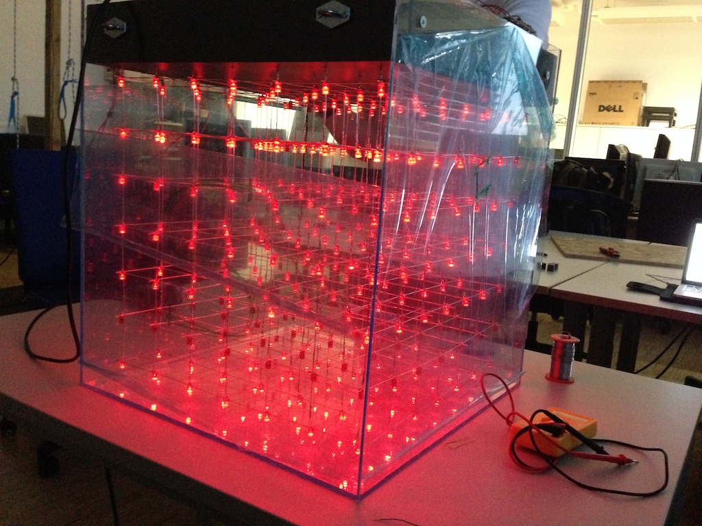

Hallo Freunde,
im Rahmen eines HS-Projekts fertigen wir einen 7x7x7-LED-Cube, im Anhang
ein paar Eindrücke.

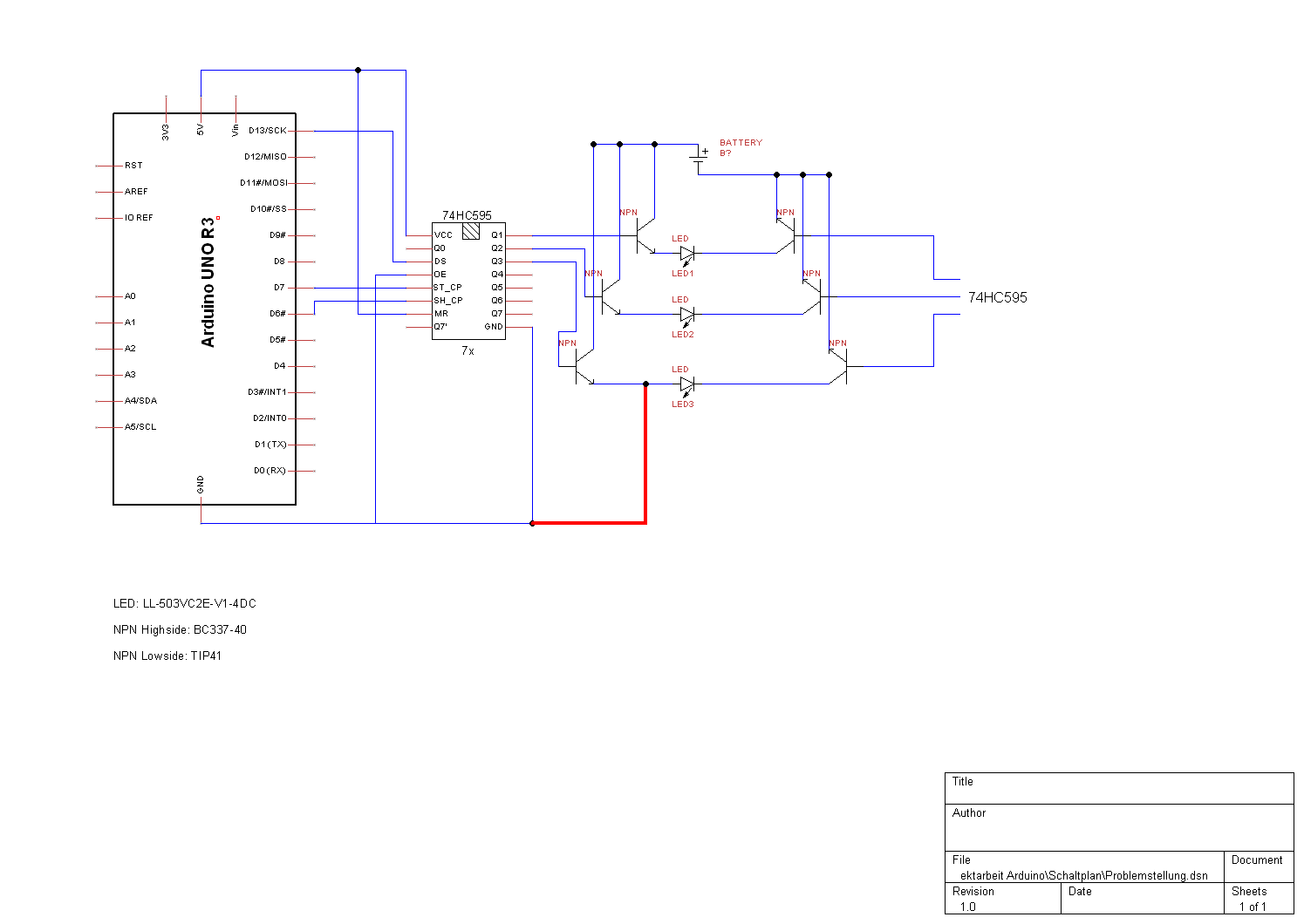

Auch angehängt ist ein schematischer Schaltplan (ohne Widerstände,
ungefähre Pin-Belegung etc.)
Das Problem ist folgendes: Es funktioniert alles wunderbar, 7x in Reihe
gehängte Shift-Register, die gepulst per SPI exakt das tun, was sie
sollen. Die Shift-Register steuern 49-Plus-Transistoren und 7
Minus-Transistoren (Modell siehe Schaltplan), über die eine externe
Stromversorgung (http://www.reichelt.de/?ARTICLE=137090) die LEDs
ausreichend mit Power versorgt. Hinter dem Vorwiderstand messen wir
etwas mehr als 2V.
Aber: Der Würfel leuchtet nicht.
Und jetzt kommt das Verwirrende: Als wir herumgemessen und viel bewegt
haben, berühte eine Anode plötzlich kurz den GND-Pin des Arduino (im
Plan rot) – und der Würfel leuchtete (siehe Bild), bis auf die LEDs an
der einen Anode selbst. Das ist reproduzierbar und funktioniert jedes
Mal. Natürlich haben wir es immer sekundenweise ausprobiert, um das GND
des Arduino nicht zu belasten.
Wie funktioniert das überhaupt physikalisch? Wo haben wir unseren
Denkfehler? Wie können wir ihn korrigieren?
Vielen Dank für eure Anregungen!
#3499007
Eure 'Plus-Transistoren' hätten PNP Typen sein sollen.
Ein NPN Transistor leitet, wenn seine Basis positiver als sein Emitter
ist. Denn nur dann kann Strom in die Basis fliessen. Aber: wie geht das,
wenn am Emitter eine LED samt Vorwiderstand sitzt?
Dadurch, dass ihr den Emitter auf Masse gelegt habt, habt ihr für den
Stromfluss gesorgt, so dass der NPN leiten kann. Auf irgendwelchen
dubiosen Wegen hat das dann dazu geführt, dass an den anderen
Transistoren auch ein wenig Strom in die Basis rinnt, sie haben
durchgeschaltet und alles leuchtet. Bis auf den einen Auslöser. Da an
dessen Emitter jetzt GND anliegt kann die LED natürlich nicht leuchten.
die Plus-Transistoren gegen PNP Typen tauschen

#3499062
Daniel B. schrieb:
> Nach dem seltsamen Verhalten kam ich auf den Gedanken, dass der Cube an
> V+ und Erde des Netzteils gehängt werden muss. Aber auch das half
> nichts.
Nö, das ist es nicht (und man will so etwas auch nicht machen). Ihr
müsst, wie bereits von Lothar Miller erwähnt, die Masse des Netzgerätes
mit der Masse des Arduino-Boards verbinden.
An die Basis der Transistoren liegt die Spannung vom Arduino aber sie
haben keinen Bezug zur Masse des Arduinos, dadurch kann kein Strom
fließen und der Transistor schaltet nicht.

GND bzw. V- muss trotzdem mit dem Arduino und dem Würfel verbunden
werden, damit der Bezugspunkt für die Spannung gleich ist. Was spricht
dagegen den Arduino direkt mit dem Netzteil des Würfels zu versorgen?

Du speist jetzt deine 5v vom Arduino durch die Basis. der Strom kann
aber nicht zur masse zurück. So wie es jetzt ist müsstest du eher relais
verwenden. wenn ihr schon so'n bomben schaltnetzteil habt hängt doch den
Arduino einfach mit dran. und macht einen vernünftigen stromkreis.

Sagen wir es mal einfach: alles was Masse heißt wird miteinander
verbunden. Nur dann kann ein Strom, der in eine Transistor-Basis hinein
und am Emitter wieder herausfließt auch einen Weg zurück zu seiner
Quelle finden. Und nur so schließt sich der Kreis.
