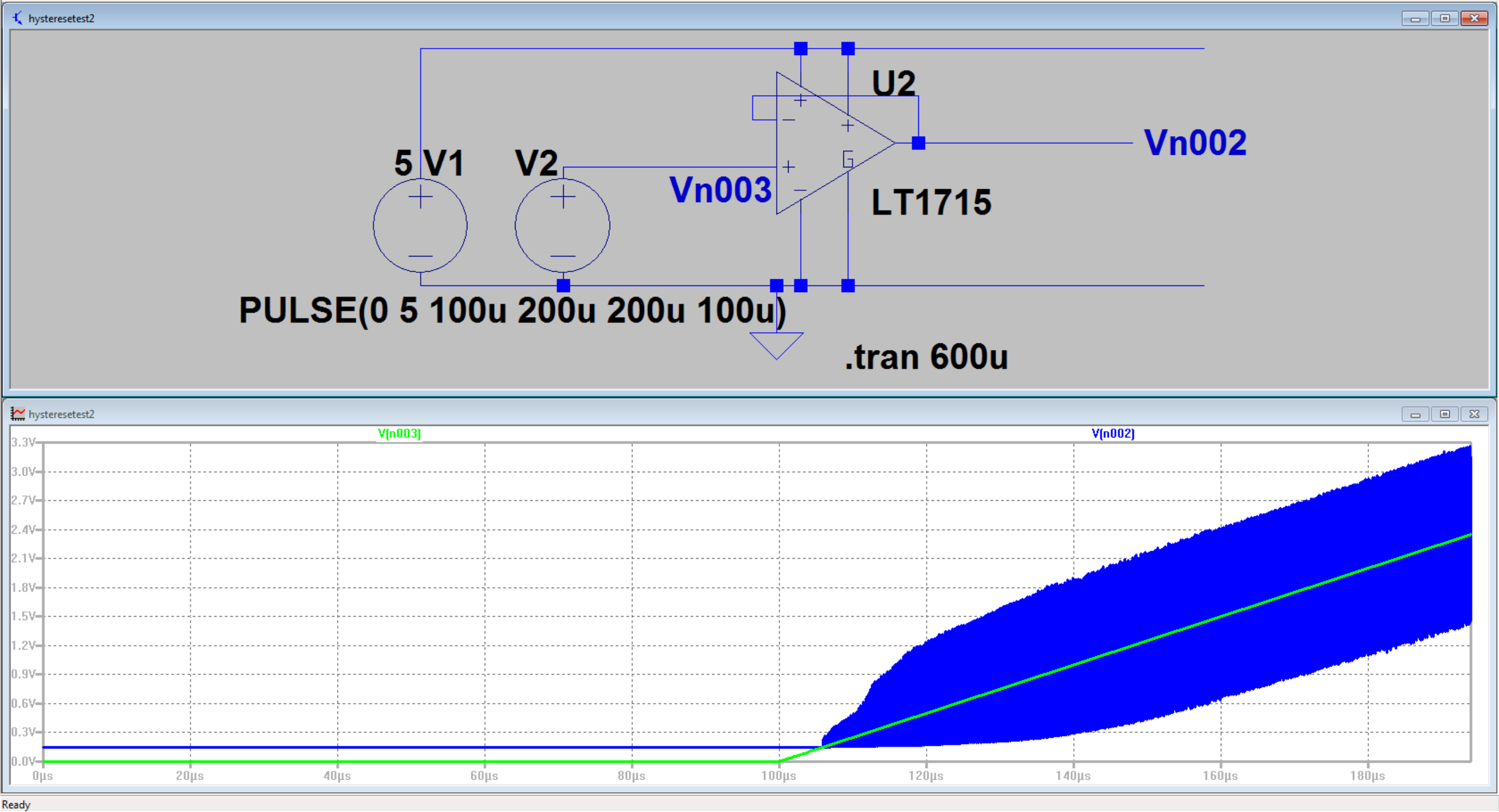

Der Impedanzwandlerteil einer LTspice Simulation mit einem LT1715
Comparator Model produziert mir seltsame Schwingungen.
Man kann den Part in der Simulation natürlich getrost weglassen.
Aber ich möchte trotzdem gerne wissen was der Grund dafür ist.
Das Bauteil hat eine interne Hysterese von 6mV. Könnte es daran liegen?
Das ist ein Komparator mit kleiner Hysterese, den kann man nicht als
linearen Verstärker (Impedanzwandler) verwenden.
Und du hast den beschaltet wie einen Relaxationsoszillator, z.B wie ein
40106-Trigger. Sobald der Eingang arbeitsfähig ist (+In hoch genug ist)
schwingt die Sache los.
