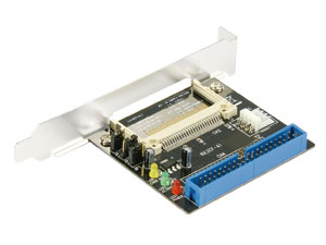

Ich habe das ganze mal mit mehreren IGEL 532 gemacht. An den 44pin
Header habe ich einen IDE/CF Card Adapter (siehe Bild) angeschlossen
(mit 4GB CF Card). Ein CDROM an den Zusätzlichen Port vom CF-Adapter und
WinXP draufgetüdelt. Braucht so ungefähr 1,6GB. Was soll ich sagen ...
läuft. Ich muss aber sagen das die Geschwindigkeit bei der CF-Karte
nicht das gelbe vom Ei ist. Eine Normale alte IDE-Festplatte 2,5" ist
schneller. Wichtig ist das du ganze auch auf dem Igel installierst und
nicht auf einem anderen Sytem. Wenn du eine Festplatte nehmen willst
besorge dir so einen Adapter von 40 auf 44 Pin für die Platte ( mit
Schromversorgungsanschluss ) und hänge die Platte als Master und das
CD-ROM als Slave wie in guten alten Zeiten hintereinander. Dann alles
abstöpseln und nur die Platte an den 44Pin Header und fertig.....
