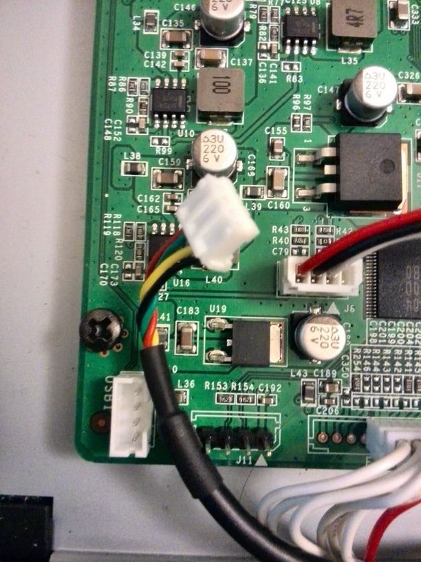

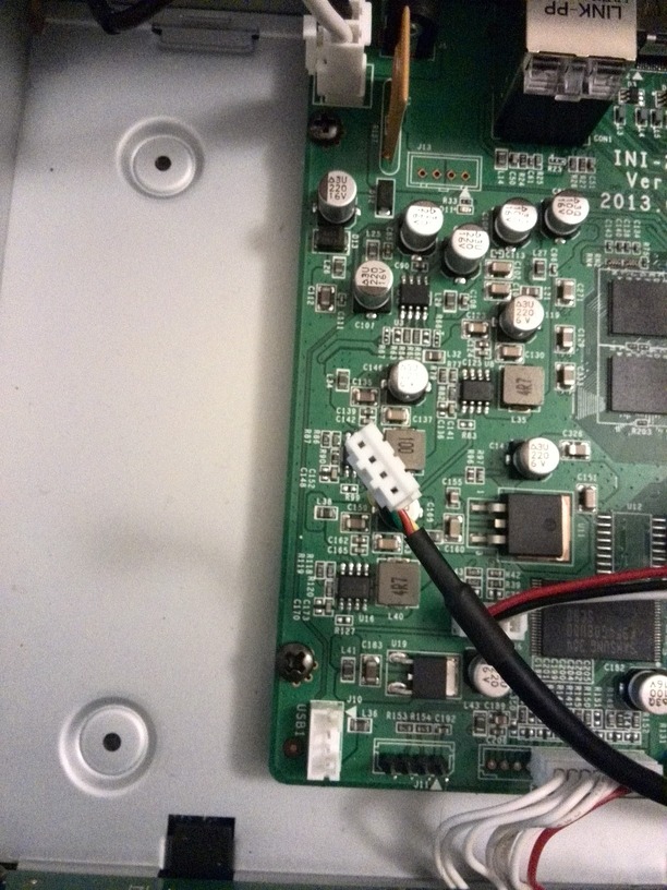

ich habe folgenden Sat-Receiver.
Xpeed LX 1 von Golden Interstar
Ich würde den vorderen USB-Anschluss gerne nach hinten legen, weil ich
nicht immer die Frontblende offen lassen möchte.
Auf den Bildern ist der Stecker zusehen, welcher zu den vorderen USB
Anschluss geht.
Könnt Ihr mir sagen, was das für ein Stecker ist.
Wenn ich den Namen habe, kann ich mir ein Stecker+Kabel bestellen. :-)
Danke

Ich möchte gerne die 2 USB-Anschlüsse gleichzeitig nutzen.
Der Receiver (Xpeed LX 1) hat jeweils vorne und hinten ein
USB-Anschluss.
Problem ist, wen ich vorne den Nutzen möchte, muss die Frontklappe offen
sein.
Darum möchte ich den vorderen Anschluss nach hinten lege.
Ich brauche 1 Anschluss für WLAN und 1 für mein USB-Stick.
Gast #3505946
Das Gehäuse ist der JST PHR-4, Kontakt ist der JST SPH002T-P0.5.
Dazu brauchst noch ein passendes Crimp-Werkzeug. Das gibt es alles bei
Farnell oder als Privatkunde bei HBE-Shop.
