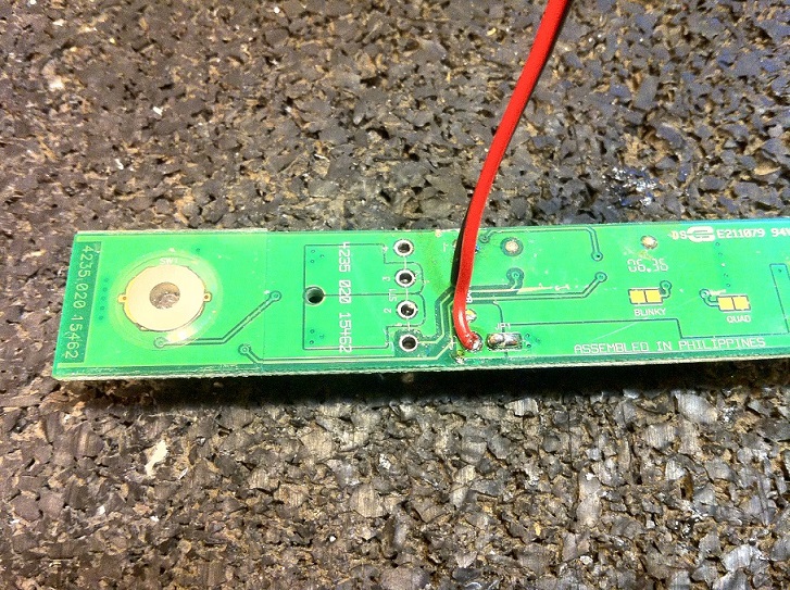

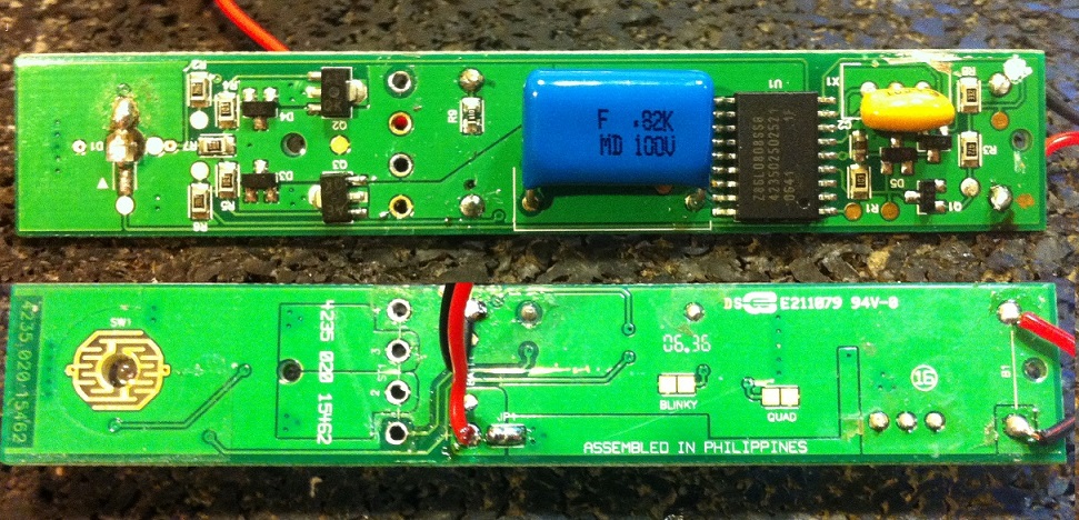

Hallo Zusammen,
Ich habe eine ausgemusterte Elektrozahnbürste (Philips Sonicare).
Diese wird per Induktion aufgeladen.
Da der Akku noch einen gesunden Eindruck macht, dachte ich mir ich kann
mir das Induktionsladesystem zu nutze machen um dort, wo vorher die
Spule (für die Vibration des Bürstenkopfs)war, etwas anderes einzubauen,
was ich dann in der Basis bequem per Induktion laden kann.
Fotos der Platine habe ich angehängt.
Könnt Ihr mir sagen wie ich am besten vorgehe ? Ich möchte die
Ladeschaltung erhalten, der Rest brauche ich nicht mehr.
Sollte ich die nicht benötigten Teile von der Platine entfernen oder
lieber dort lassen und ggf. nur den Taster "versiegeln" .
Ist das überhaupt so machbar wie ich mir das vorstelle ?
Gruss
mendowser

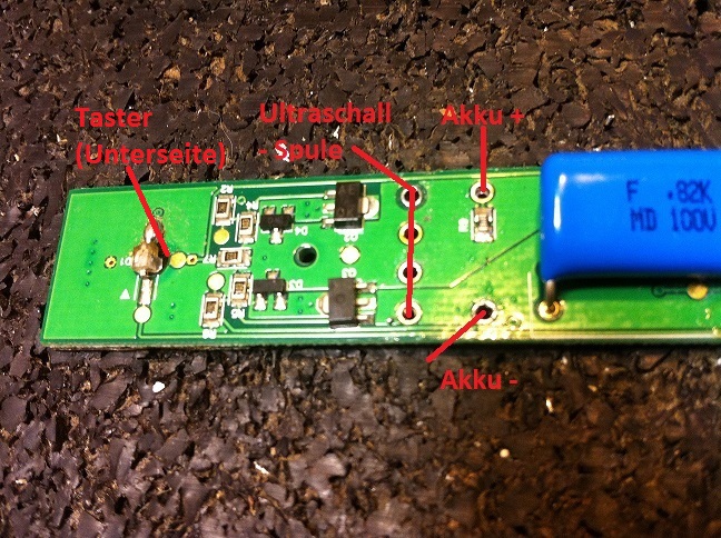

Gast #3499747
Am liebsten wäre es mir sogar, wenn man (Asche über mein Haupt) die
Platine ca. an der Stelle (links) wo die 4 Bohrungen für die
"Schall-Spule" ist abtrennen könnte. Dann hätte ich mehr Platz im
Gehäuse für den neuen Verbraucher.
Kann man das anhand der Fotos feststellen, ob die Teile links der 4
Löcher für die Funktion des Ladens von nöten sind?
#3499759
bild von der Rückseite bitte.
Sonst könnte man nur eine vermutung machen. (ich täte sagen sieht gut
aus) aber es muss halt Gewissenhaft geprüft werden, welche Signale nach
Oben und Unten laufen.
MfG
shee2e
Gast #3499762
du könntest erst einmal die Leitungen durchkratzen und prüfen, ob die
Restschaltung wie erwartet funktioniert. Im Notfall lassen sich die
Leiterbahnen dann wieder flicken.
Arno
Gast #3501214
Die Kabel habe ich testweise dran gelötet.
Das Mittlere geht an den Akku, das rechte an die Induktionsspule.
Ist in den Fotos im ersten Beitrag auch nochmal zu sehen.

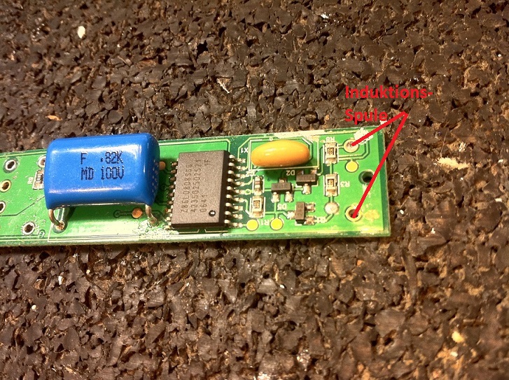

Gast #3501371
Roland Ertelt schrieb:
> Du brauchst den Chip auch, dort ist die "Intelligenz" der Ladeschaltung
> drin.
Der 'Chip' ist aber auf der Seite, die er NICHT abschneiden will -so wie
ich das verstanden hab- die Tarnsistoren, könnten eine Schaltung für den
Motor in der bürste sein
Gast #3501415
Rufus Τ. Firefly schrieb:
> Und wo willst Du Deinen anderen Verbraucher anschließen?
Naja, grundsätzlich dachte ich direkt an den akku (mit schalter) oder ?
Habe ich hierbei was zu beachten ? Ggf. Dioden setzen ?
Bingo ;) In dem Chip wird wohl die komplette Steuerund drinnen sein.
Letzendlich benötige ich nur den Teil, der die Ladefunktion übernimmt
und ggf. etwas Schnick-Schnack (1 Pin lässt z.B. eine LED blinken).
Persönliche Seite #3502023
Nun, wenn das eine normale elektrische Zahnbürste gewesen wäre, hätte
man den Verbraucher einfach anstelle des Motors anschließen können, und
zum Steuern den eh schon vorhandenen Schalter der Zahhbürste nutzen.
Deine aber verwendet(e) anstelle eines einfachen Motors wohl zwei(?) von
der Leistungselektronik auf der Platine angesteuerte Spulen. Da
vermutlich der das ganze steuernde Oszillator in dem großen IC sitzt,
wird es vermutlich keine davon direkt ein- oder ausgeschaltete
Gleichspannung für Deinen Verbraucher geben.
Du könntest Dir natürlich auch mal die Schaltung genauer ansehen, und
mal messen, was da aus der Leistungselektronik herauskommt.
Wenn das zu viel Aufriss wird: Ja, dann wirst Du 'nen Schalter verwenden
müssen, und Dich halt selbst drum kümmern, daß der bei Ladebetrieb aus
bleibt.
