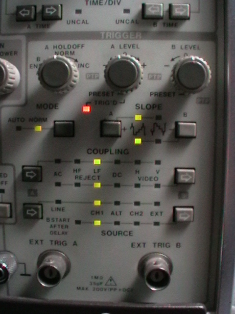

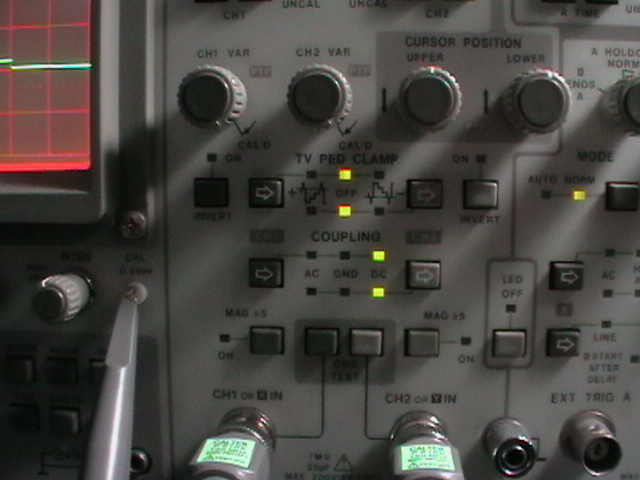

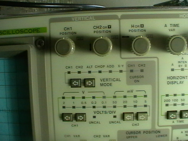

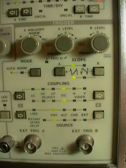

Hallo!
Ich habe hier ein LEADER LBO-5880 (Anleitung im Anhang).
Nun schaffe ich es nicht,  ein stehendes Bild zu bekommen.
Als Signal nehme ich das Prüfsignal von der Gehäusefront.
Ich kann die Einstellungen verändern wie ich will, das Bild bewegt sich
immer.
Was auch komisch ist: weder der Regler zu vertikal- noch der zur
Horizontalverstellung zeigen eine Wirkung.
Ist es irgendwie kaputt oder gibt es einen Kniff?
Schönen Abend noch
PS: Bilder der Beidienelemente habe ich auch noch angehängt.

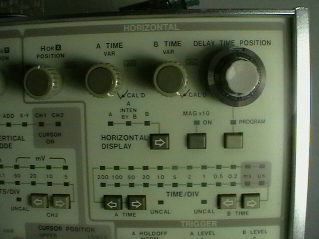

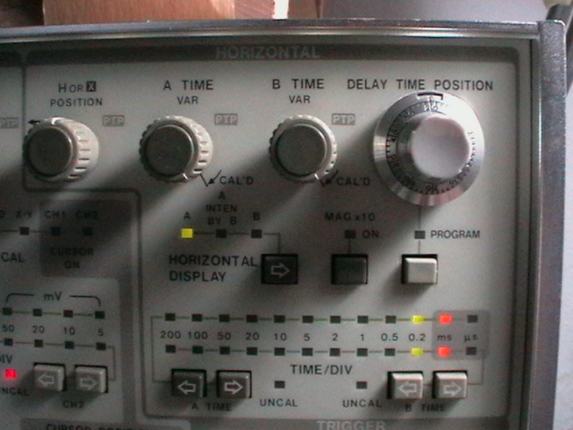

#3500271
Mit "Delay-time position" kann man eine nach der Triggerung verzögerte
Zeitablenkung einstellen.
vermutlich: mit A intens by B den interessanten Signalteil aufhellen,
bei Umschalten mit Taste program sieht man den aufgehellten Bereich dann
ganz auf dem Schirm.

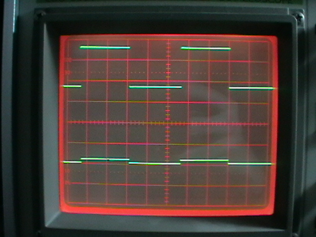

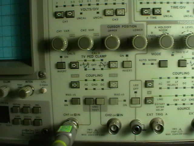

Gast #3502378
Das bringt leider auch alles nichts.
Das Verhalten bleibt mysteriös.
Seht euch die Bilder mit den Einstellungen an.
Das gezeigte Bildschirmbild ist meiner Meinung nach komplett
sinnbefreit, da die beiden Kanäle an demselben Signal (Immer noch das
Testsignal) hängen.
Gast #3502469
Mahlzeit,
bist du sicher, dass nicht noch ein Programm aktiv ist?
Man kann dieses Ozsi so programmieren, dass Einstellungen nicht mehr
manuell geändert werden können.
Die Programmtasten befinden sich rechts unter dem Bildschirm.
Grüße
Gast #3502497
Guest schrieb:
> Ein Tastkopf auf 1:1 und der andere auf 1:10?
Ja, stimmte.
Jetzt sehen die Signale gleich aus, wie sie sollten, vorher war das aber
anders. Das Untere war irgendwie total gewellt und die x1/x10 Umstellung
brachte komische Effekte (sah etwa wie eine x20 Verstärkung aus)
Das aus-und wieder Einschalten scheint das Problem behoben zu haben.
Ein Programm dürfte eigentlich nicht am Laufen sein,  das Oszi steht im
"MANUAL"-Mode.
Die Verschiebung des Bildes geht immer noch nicht :-/
