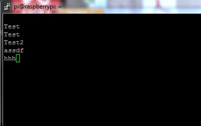

Zunächst habe ich mit dem Programm "minicom" experimentiert.
Ich kann Daten an die serielle Schnittstelle in Minicom senden und
empfange Daten. Ich habe das lokale echo abgeschaltet. Die Daten müssen
also von der einen Diode gesendet werden und der Empfang erfolgt über
den Emfpangsbaustein (Bild hilfe0.jpg).
Ich möchte gerne, dass mir der Zähler antwortet und Daten sendet. Dazu
muss ich dem Stromzähler über die serielle Schnittstelle das Kommando
/?! + CR + LF zusenden. Die Baudrate steht auf 300, Modus 7R1 wie in der
Beschreibung beschrieben.
Tippe ich in minicom den Befehl kurz ein /?! und drücke zweimal return,
dann antwortet der Zähler nichts, obwohl er es eigentl. sollte.

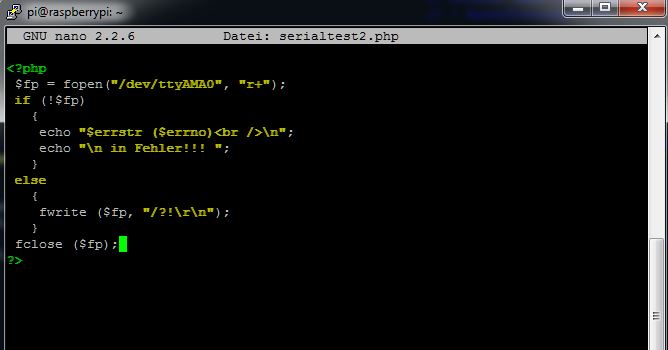

Nun gut, ich habe ein php-Programm bekommen, dass ich verwenden soll.
Ich habe zunächst nicht das ganze php-Programm genommen, weil es bei mir
nicht funktioniert. Ich habe es vereinfacht und man sieht das Programm
in dem Bild hilfe1.JPG.
Dann habe ich das Programm im Webbrowser gestartet, leider kommt das
Programm in den Fehler - aber es wird keine Fehlernummer angezeigt (Bild
hilfe2.jpg).
Ich habe keine Idee, wie ich per php-Sript, dass ich dann im Webbrowser
aufrufe, etwas an die serielle Schnittstelle senden kann.
Ich muss es also hinbekommen, dass das Programm nicht mehr in den Fehler
geht. Aber weil keine Fehlermeldungen geliefert werden, kenne ich die
Ursache nicht.
Kann mir jemand von Euch vlt. einen Tipp geben?
Gast #3500155
Ich glaube Minicom sendet standardmäßig kein CR+LF wenn du Enter
drückst, IIRC. Du musst das einstellen. Ich nutze für solche Sachen aber
eh lieber GNU screen.
#3500171
Mach mal einen Aufruf von phpinfo(); in dein Programm. Das zeigt die
u.a. den Account an unter dem Apache läuft. Bei mir ist das z.B.
www-data. Jetzt guck mal, mit welchen Berechtigungen der serielle Port
in deinem System ist. Bei mir sieht das so aus:
crw-rw---- 1 root dialout 4, 64 Jan 11 20:41 /dev/ttyS0
Damit www-data auf /dev/ttyS0 zugreifen kann muss demzufolge www-data
zur Gruppe "dialout" hinzugefügt werden (usermod). Apache danach
neustarten und der Zugriff auf den seriellen Port sollte dann klappen.
