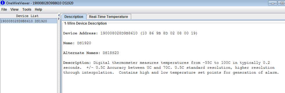

Hallo, habe eine Tüte DS1820 ersteigert. Wie kann ich per Software herausfinden ob ich einen DS1820, 18s20 oder 18B20 habe? Der Aufrduck ist nicht mehr lesbar. Danke für Tipps.

Hallo, habe eine Tüte DS1820 ersteigert. Wie kann ich per Software herausfinden ob ich einen DS1820, 18s20 oder 18B20 habe? Der Aufrduck ist nicht mehr lesbar. Danke für Tipps. Hi, das erste ROM Byte ist der Family Code so kannst du schon mal ein paar Typen unterscheiden: 0x28 = DS18B20 und 0x22 = DS1822 18S20 und 1820 haben leider 0x10, lassen sich so also schon mal nicht unterscheiden ... vlg Timm

Am besten nimmst du den OneWireViewer vom MAXIM. Dort bekommst du alle Daten angezeigt. Funktioniert über die serielle oder USB Schnittstelle. Wandler RS232/USB funktionieren auch. Link zum Download: http://www.maximintegrated.com/products/ibutton/software/tmex/download_drivers.cfm
#3500528
1Wire schrieb: > Am besten nimmst du den OneWireViewer vom MAXIM. Dort bekommst du alle > Daten angezeigt. Funktioniert über die serielle oder USB Schnittstelle. > Wandler RS232/USB funktionieren auch. > > Link zum Download: Guter Tipp !!! Aber benötigt man dazu nicht noch einen Adapter, oder reicht wirklich die serielle / USB Schnittstelle. Wo/wie wird der ds1820 dann dort angeschlossen. Finde dazu keinen Hinweis.

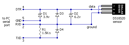

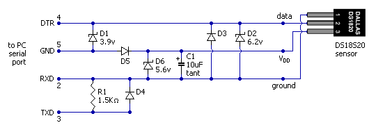

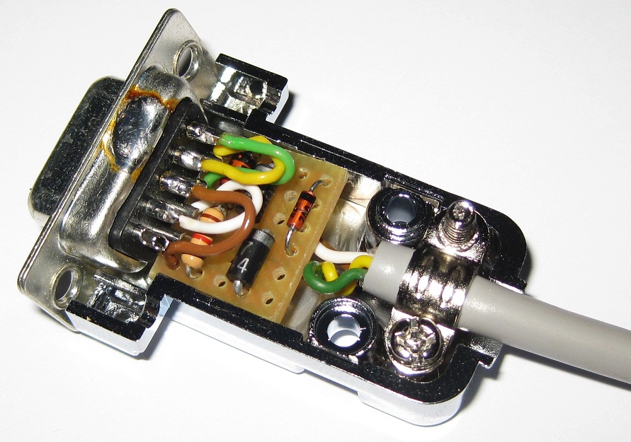

Das geht mit einer Handvoll Bauteilen. Siehe angehängte Schaltpläne. Parasitic Mode • D1 1N5228 3.9v zener diode • D2 1N5234 6.2v zener diode • D3,D4 1N5818 Schottky diode • R1 1.5kohm resistor • female DB9 serial cable Non-Parasitic Mode • D1 1N5228 3.9v zener diode • D2 1N5234 6.2v zener diode • D3,D4 1N5818 Schottky diode • D5 1N4148 signal diode • D6 5.6v zener diode • C1 10uF tantalum capacitor • R1 1.5kohm resistor • female DB9 serial cable

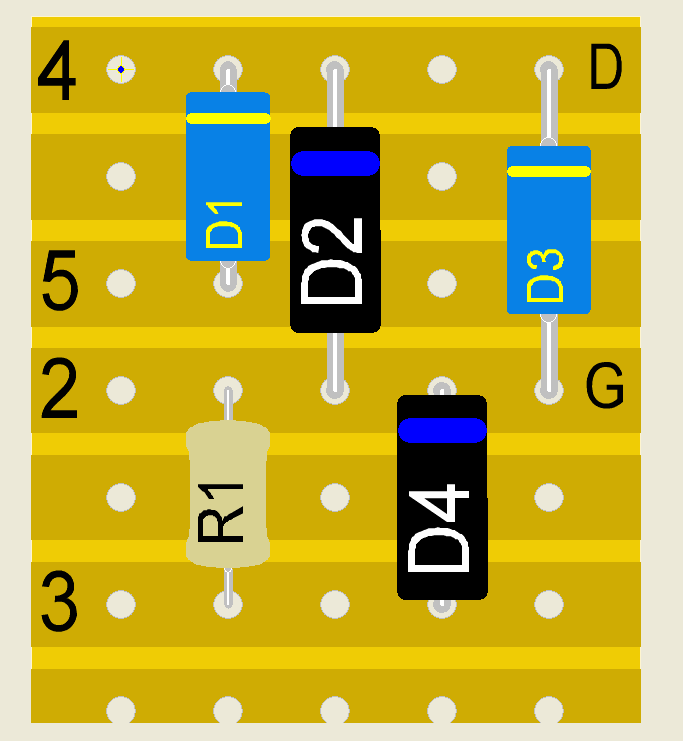

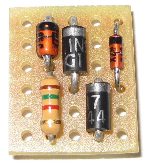

Die erste Schaltung reicht vollkommen aus. Mit etwas Geschick, passt sie in ein Steckergehäuse. Ich habe ein paar davon im Einsatz. Funktionieren einwandfrei. Wenn Du noch fragen hast ... siehe Bilder
#3500596
Klasse, hoffentlich arbeitest Du in der Dienstleistungsbranche, Deine Kunden wären glücklich und zufrieden. Der nächste Schritt wäre noch Du kommst vorbei und lötest mir das so schick zusammen wie auf den Bildern ;-) 1000 Dank
#3500598
..an welcher Seite wird denn der DS1820 angeschlossen und welche Seite geht zum Rs232 Anschluss ? Da kann ich nicht direkt erkennen, ist aber natürlich klar wenn man die Platine mit der Schaltung übereinbringt..
#3500607
Die Zahlen an der linken Seite geben die Pin Nummer am Stecker an. Die rechte Seite steht G für GROUND und D für DATA Im Parasitic Mode brauchst Du keine Spannungsversorgung, diese kommt vom 1-wire Bus. Du musst am Sensor Pin 1 und 3 brücken.

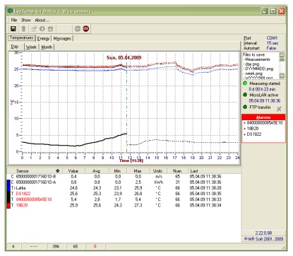

Wenn du noch eine gute Aufzeichnungssoftware suchst kann ich dir LogTemp empfehlen. Hier kannst auch mehrere Sensoren mitloggen und weiterverarbeiten. Sprache ist Englisch und Finnisch. Ich habe da mal eine deutsche Sprachdatei für gemacht. (Anhang). Einfach in das Verzeichniss kopieren. Lässt für meine Anwendungen keine Wünsche offen ... :-) http://www.mrsoft.fi/ohj01en.htm

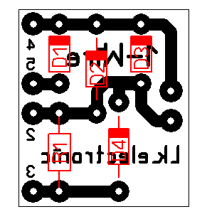

Wer es noch ein bisschen edler haben möchte. Habe ich noch eine Platienevorlage zum ätzen. Erstellt mit Sprint-Layout. Einfach den Viewer auf www.abacom-online.de runterladen. ausdrucken und ätzen. :-)

1Wire schrieb: > Das geht mit einer Handvoll Bauteilen. > Siehe angehängte Schaltpläne. > Dazu suche ich gerade die Doku / Appnotes auf der Maxim Seite. Noch nix gefunden, hast Du nen Link/Hinweis ?

#3500813
Die Schaltung wirst du da auch nicht finden. Das ist eine Vereinfachung. Normalerweise ist in dem Adapter vom MAXIM ein Serial to 1-wire Chip verbaut. Der hört auf den Namen DS2480 (gibt's auch einzeln). Es gibt auch noch einen USB-Adapter mit dem Chip DS2490, dieser wird aber leider nicht mehr hergestellt, warum auch immer (also der Chip). Den Adapter gibt es noch. Ich sitze in einem großen sterbenden Industrieunternehmen :-)

Hab's gestern mal zusammengelötet, Erkennung funktioniert, zeichnet nur keine Graphen. Nicht schlimm weil nicht benötigt. Drücke die Daumen für Deinen Umzug. Glückauf !
#3502214
Die Maxim Software ist da manchmal ein bischen Zickig. Kommt auch auf das Betriebssystem an. Bei mir hats bei XP und Server 2003 sofort angezeigt. Bei Win7 erst nach ein paar Updates. Java musss auch intstalliert sein. Ich glaube bei Maxim auf der Seite stehen irgendwo die Anforderungen, weiß jetzt aber nicht mehr genau wo.... Antwort schreiben |
