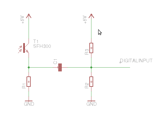

Hallo Zusammen,
wenn an einer Mikrocontrollerschaltung eine LED für Debugging-Zwecke
vorhanden ist, kann man diese auch zur Datenübertragung verwenden.
Oben ist eine einfache Schaltung für den Datenempfang gezeigt, die eine
Gleichlichtunterdrückung erlaubt.
Hier der Code für die Datenübertragung:
sender -
https://github.com/ChrisMicro/LedDataTransmission/blob/master/sender/signal.c
empfänger -
https://github.com/ChrisMicro/LedDataTransmission/blob/master/receiver/decoder.c
Getestet wurde das Ganze mit einem Attiny13 als Sender und einem
Atmega328p ( Arduino Uno ) als Empfänger und den Bauteilwerten
R1=20K
R2,R3=100K
C1=50nF
Die Datenrate liegt bei ca. 4000Baud.
Im ersten Anlauf habe ich Wert auf die Übertragungssicherheit gelegt,
deshalb ist das Ganze noch nicht auf Geschwindigkeit optimiert.
Mit einer optimierten Empfangsschaltung und verbesserter Software könnte
es aber auch mit bis zu 1MBit/s gehen.

>Wiso kann man nicht eine UART-Ausgabe mit Standard-Baudrate verwenden?
1. Weil die Debug-LED nicht immer an der UART hängt
2. Weil die Baudrate für die Übertragung nicht immer genau genug ist (
siehe Attny und interner RC-Oscillator), mein Protocoll macht eine
Bitlängenmessung und stellt sich auf den Sender ein
3. Weil das UART Signal ohne besondere Maßnahmen nicht
gleichspannungsfrei ist ( dann läuft der Kondensator zur
Gleichlichtunterdrückung weg )
4. Mein Protokoll ist speziell für ungenaue Schaltschwellen des
Mikrocontroller-Digitaleingang gemacht.
Man könnte vielleicht auch die Uart verwenden, wenn man die
Empfangsschaltung anders auslegt und eine genaue Zeitbasis hat und eine
sehr gute optische Ankopplung zum Sender macht ( Fremdlicht abschirmen

Hast Du die IR-LED mit dem obigen Empfänger betrieben?
(Firma: EleLa - www.elela.de) #3504806
Es waren Standard Fototransistoren und IR LED's FSH320 und SFH421.
Die Empfänger Schaltung hatte noch einen kleinen Mosfet als Verstärker
und für sauberere Flanken.
Und es waren Sender und Empfänger auf einer Platine, das Sende-Signal
wurde beim Empfänger wieder heraus gefiltert, so dass das Sende Echo
nicht am PC wieder an kam.
Damit waren Firmware-Updates möglich ohne das Gerät auf zu schrauben,
denn das ganze war eingebaut hinter Glas und es gab keine Möglichkeit
für einen Stecker.

>öfter das Problem, das sich die Werte massiv verändern, wenn
>keine galvanische Trennung zum Debugger mehr da ist.
Dass die galvanische Trennung der optischen Datenübertragung zum
Hauptvorteil dieses Threads werden könnte, ist mir noch gar nicht
aufgefallen.
>Wenn ich was neues habe um es einzusetzen, melde ich mich bei dir!
Mein Ziel war, das der Code einigermaßem selbsterklärend ist. Es freut
mich aber, dass Du es eventuell gebrauchen kannst. Deine Fragen könnten
helfen, die Beschreibung zu verbessern.
Mittlerweile kann als Empfänger auch eine rote ultrahelle LED benutzt
werden, wenn eine Datenrate von ca. 1500 Bits ausreicht und eine
kräftige ultrahelle LED als Sender dient. Damit reduziert sich der
Aufwand für den Empfänger auf 1 Bauteil.
