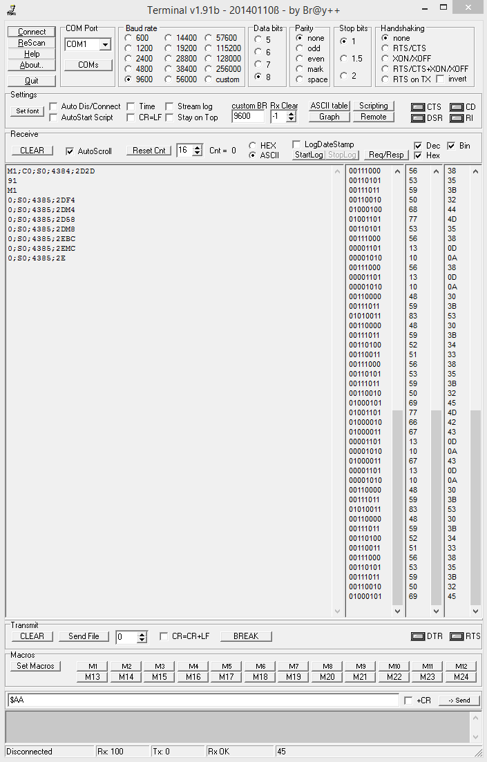

von Alex V. (bastel_alex) Benutzerseite
Nur weil die  geringe hoffnung besteht, dass jemand meinen Code
tatsächlich mal aufspielt und laufen lässt (da steckt jetzt schon
ziemlich viel arbeit drin):
Die Probleme die ich EIGENTLICH mit dem Code noch habe - und die die
Ursache dafür sind, dass ihc mich jetzt näher um die Warnungen kümmern
wollte sind zweierlei (vielleicht sieht ja jemand die ursache für eins
von beiden):
1. Sende ich nach Eingang des Kontrollbytes 0xAA über UART einen
20-Byte-Block mit Konfigurations- und ADC Daten, passiert es immer
wieder, dass diese irgendwann "verwürfeln". Im Beispiel über das Br@y
Terminal:
M0;C0;S0;301F;1032
M0;C0;S0;301F;00B3
0B
M0
0;S0;0CA1;0112
0;S0;0CA1;01M0
0;S0;0CA0;01M0;C0;S0;0CA3;0112
M0;C0;S0;0CA3;01F1
M0;C0;S0;0CA1;1ABE
Hierbei sind die ersten beiden und letzten Beiden Zeilen so, wie man es
erwarten würde, nachdem man einmal 0xAA an den Controller schickt.
Dazwischen wurde das selbe geschickt, kommt aber Gewurschtel an. Ich
dachte erst dass das evtl an meinen Interrupts liegt, da bin ich mir
aber inzwischen nicht mehr sicher - denn mit ausgeschaltetem
TimerInterrupt und auch mit der Interruptfreien SPI Kommunikation (die
ich mal eigentlich mit I.s umgesetzt hatte) sieht es genauso aus.
2. bekomme ich vom ADC (LTC2486) seltsame Werte und das liegt nicht an
der SPI-Schnittstelle. Wenn ich nämlich die Temperatur abfrage, stimmt
diese. Die Eingänge sind (inzwischen) alle auf masse oder an einem
spannungsteiler - und der ausgegebene ADC wert stimmt nur in der nähe
von ca. 0,6V. aber das wird sich hier nicht lösen lassen...

terminal geschickt.
Offen ist noch, an welcher Stelle (bei Ringpufferzugriffen?) das Senden
gestört wird.
Es ist an sich ganz leicht: Ich sende derzeit wiederholt ein 0xAA als
Request für einen Datenblock mit dem Format (in Bytes)
// Send ASCII DataBlock: [M|#|;|C|#|;|S|0/1|;|ADCVAL(Hex,dargestellt in 4ASCIIBytes)|;| |TIMERVAL(Hex,dargestellt in 4ASCIIBytes)|CR|LF]
Wobei M# eine Modulnummer, C# die aktive Channelnummer, S0/1 den
Speedmode des ADC und darauf für das CSV-Format mit Semikolon getrennt
der 16Bit ADC-Wert und Timestamp kommen.
Was ich also erwarte und in 50% der Fälle erhalte:
z.B.
 M0;C0;S0;113D;3131
Was ich bekomme (nach hier 11 Requests):
M0;C0;S0;113D;3131
M0;C0;S0;113E;3101
;113E;31D0
M113E;31M0;C0;S0;113D;322A
M1;C0;S0;0000;0210
M1;C0;S0;113F;023B
M1;C0;S0;113F;02F1
;0000;002B
M0000;00M1;C0;S0;113E;0000
;113E;00DA
M113E;00;113F;0121
Ich möchte hier nicht überstrapazieren, deshalb die Frage: Neues Thema
aufmachen? Alle hier in Ruhe lassen? Oder hier ausbreiten?

So. Jetzt habe ich das alles übertragen und durchgeprügelt und freue
mich erst und könnte dann schreien. Denn:
Nach ca. 20 erfolgreichen Übertragungen bekomme ich den selben (sorry)
SCHEISS wieder, dann renkt es sich wieder ein, dann spinnts wieder:
M1;C0;S0;1B12;003A
M1;C0;S0;1B12;00AC
M1;C0;S0;1B12;00DE
M1;C0;S0;1B12;0110
M1;C0;S0;1B12;0101
M1;C0;S0;1B12;0133
M1;C0;S0;1B12;01A1
M1;C0;S0;1B12;01D3
M1;C0;S0;1B12;0201
M1;C0;S0;1B12;023B
M1;C0;S0;1B12;022D
1E
M1
0;S0;1B12;02D0
0;S0;1B12;02M0
0;S0;1B11;02M1;C0;S0;1B12;0302
30
M1
0;S0;1B12;03M1;C0;S0;1B12;0322
;1B12;0310
M1B12;03M1;C0;S0;1B11;03CA
22
FB
23
M1
24
0;S0;1B12;03;1B12;002D
25
0;S0;1B12;03M1B12;00M1;C0;S0;1B12;001F
26
M1;C0;S0;1B12;0011
27
;1B12;00C3
28
M1B12;00;1B12;00F1
29
M1B12;00M1B12;00M1;C0;S0;1B12;0122
30
;1B12;0110
31
M1B12;01M1;C0;S0;1B12;010A

Woran kann das bitte liegen? Nun nicht mehr am Ringpuffer oder der
UART-Umsetzung, da habe ich ja jetzt zu 100% Peter Fleury's library
genommen.
Der Timer-Interrupt war beim ersten versuch auch aus (macht keinen
Unterschied), das heißt aktiv waren im ersten Testfall nur Peters
interrupts.

Merkwürdig ist, dass diese umbruchfehler im Empfang mit der Länge des zu
sendenden Strings zu tun haben. Wenn ich mir z.B. nur die Temperatur
ausgeben lasse "TEMP:02D2" Dann klappt das ziemlich lange fehlerfrei.
von Karl H. (kbuchegg)
Wer empfängt eigentlich?
Terminal-Programm oder etwas selbstgestricktes?
Terminal v1.91b von Br@y. Aber gute Frage bei mir kann man ja alles
erwarten ;)
Dabei allerdings hast du mich auf etwas gebracht und rate mal:
Wenn ich hyperterminal bekomme ist alles sauber. Gleiche einstellungen
(Jetzt mal mit 9600 bps, 8bits, kein parity, 1stopBit)...
Gott sagt mir jetzt nicht dass es am Terminalprogramm lag. ich glaubs
nicht. hat ja nur nen tag gedauert das zu bemerken (verstehen tu ichs
allerdings nicht so ganz ;-)

Ich kann dich beruhigen. Der Ringbuffer vom Diplomanden war mies. Deine
Version hab ich mir dann nicht näher angesehen, als klar war, dass du
auf Fleury wechseln wirst.
Zum Thema verstehen:
Jetzt wärs interessant zu wissen, ob dieses Terminalprogramm Handshake
benutzt um die Gegenstelle kurz ruhig zu stellen (was natürlich auf AVR
Seite niemanden interessiert).
Seltsam wärs aber doch: Auf einem GhZ Rechner kommt ein Terminalprogramm
mit einer 9600 Baud Übertragung nicht hinterher? Das klingt für mich
erst mal sehr an den Haaren herbeigezogen. Aber die Fakten sprechen
scheinbar eine deutliche Sprache.
Kann man alles einstellen, das Programm WIRKTE toll! ;)
Da kann ja mal wer (wenns denn von interesse ist) nen eigenen thread zu
aufmachen um das zu evaluieren :D
Und um noch ein bisschen TNT ins Feuer zu werfen: Ich habe windows 8.
Hyperterminal ist immerhin ein windoofs programm. man weiß ja nie ;D
Karl Heinz schrieb:
> weil das PC-seitig auf jeden Fall erst mal
> korrekt funktioniert.
Hängt dann wohl vom Terminalprogramm ab.
Ich muss mir jetzt auch erstmal ein neues suchen, mit dem ich
unproblematisch einzelne bytes an den µC schicken kann (beim
hyperterminal weiß ich zumindest noch nicht wie, das ist ja eher
puristisch und verlangt dann noch eine datei..)
HTerm ist eigentlich hier im Forum der Spitzenreiter, wenns um alle
möglichen Spezialfälle der Übertragung geht.
http://www.der-hammer.info/terminal/
Grade getestet, funktioniert einwandfrei bei mir. Danke!
Ergo: Terminal von Br@y mit Vorsicht genießen!
