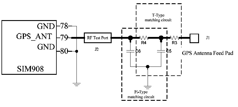

Hallo.
Ich habe ein GPS/GSM Modul (sim908) und verstehe nicht wirklich viel vom
Antennendesign.
Im Anhang ist ein Schaltplan aus dem Datenblatt zu finden. Es wäre nett
wenn mir das jemand in kurzen Sätzen erklären könnte.
Denn wenn ich das richtig verstehe, sind die Widerstände dafür da, die
Impedanz genau auf 50 Ohm zu kriegen. Aber welche Impedanz? Die von der
Antenne? Und das bedeute ja, dass ich mich vorher festlegen muss welche
Antenne ich nehme(Hersteller und Typ)? Und wofür sind die Kondensatoren
da?
Gesprochen wird im Text vom pi-type matching circuit, dort wird aber
eine Spule anstelle des Widerstand genommen.
Und das erklärt auch nicht wie die Leitungen zur Antenne verlegt werden
sollen.
Und kann ich die Antenne direkt auf die Platine Löten oder benötigt es
eine besondere Steckverbindung?
Hallo Mario
gibt es noch ein paar Zusatzdaten, Bilder wären auch nicht schlecht ...
steht da nicht so etwas wie
"The traces in bold type
should be treated as 50Ω impedance
controlled line in PCB layout.
Usually, matching components’
value is provided by antenna vendor, the ..." ?
Mario Xxx schrieb:
> Also sollte mir der Antennenhersteller die passenden Komponenten
> mitliefern?
Nein, das wird und kannn er nicht, denn die genauen Werte muss man je
nach Einbauort der Antenne bestimmen. Bestenfalls bekommt man
Anhaltswerte, was für einen HF-bewanderten Ingenieur mit hinreichenden
Messmitteln (Network-Analyzer) ausreicht, um die Anpassung zu messen und
auf ein erträgliches Mass zu verbessern.

Hallo.
Ich bins nochmal.
Nach etwas Recherche bin ich auf weiteres Datenblatt gestoßen. Keine
Ahnung warum die alle so geheim gehalten werden.
Dort steht:
For 50 ohm antenna, coaxial cable pad or antenna connector could be
connected to the sim900 in RF_in pad directly.
Was also nichts anderes bedeutet, wenn ich mir eine 50 ohm
Antenne/Antennen kaufe, brauche ich keine Einstellung, denn es sollte
auch so funktionieren?
