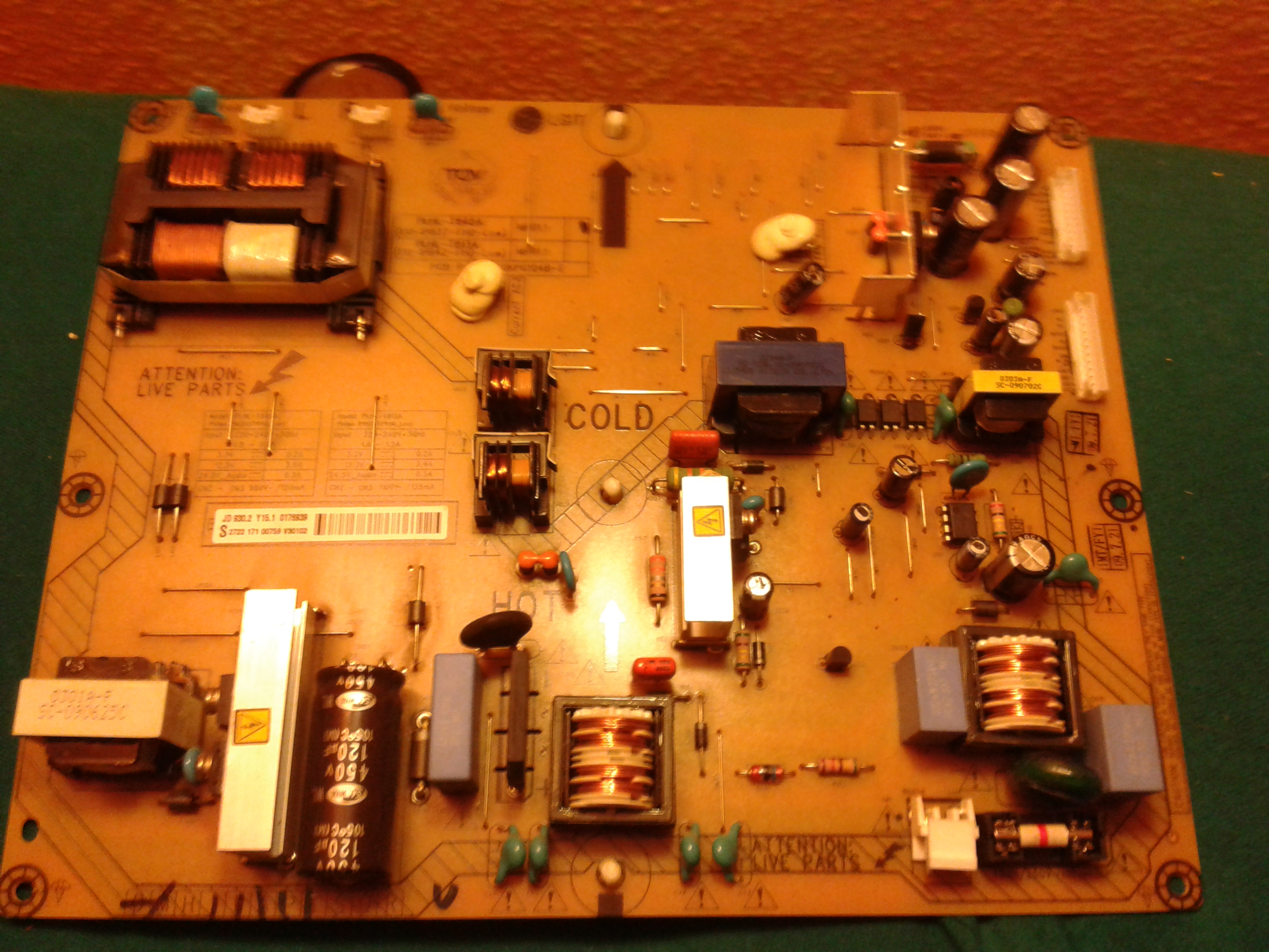

mein lcd tv funktioniert nicht mehr nun wollt ich die elkos austaschen
finde aber keinen shop mit den passenden elkos.
auf den elkos steht folgendes.
2 stück 10J 3KV
5 stück 101K KX250~ XIYI 96CM8
2 stück 103 1KV swc
2 102M 250~ XIYI 94CM8
1 r101k 1kv
sind alles so blaue knubbel mit schwarzer beschriftung
fhrnseher ist ein phillips und scheint in polen zuzammengeschraubt
worden zusein. deshalb vieleicht andere einheiten in deutschland?
wenn ich mit einem föhn heisse luft draufblasen lasse starte er kurz
wieder ist dann aber wieder aus. wollte mal alle blauen knubbel
austaschen in der hoffnung das die kiste dann wieder läuft.

Warum nimmst du an, dass das Elkos sind? Bei 1..3kV ist das eher
unwahrscheinlich. Zeig mal ein Photo - anständig scharf, konzentriert
auf das Objekt und nicht unnötig riesig.

Hallo Sven,
meinst Du vielleicht Elektrolyt-Kondenstoren, anstatt
Elektro-Kondensatoren?
Wenn Du schon mit Wärme Erfolge erzielt hast, dann könntest Du vorher
versuchen, die Lötstellen nachzulöten, bevor Du wahllos Bauteile
austauscht.

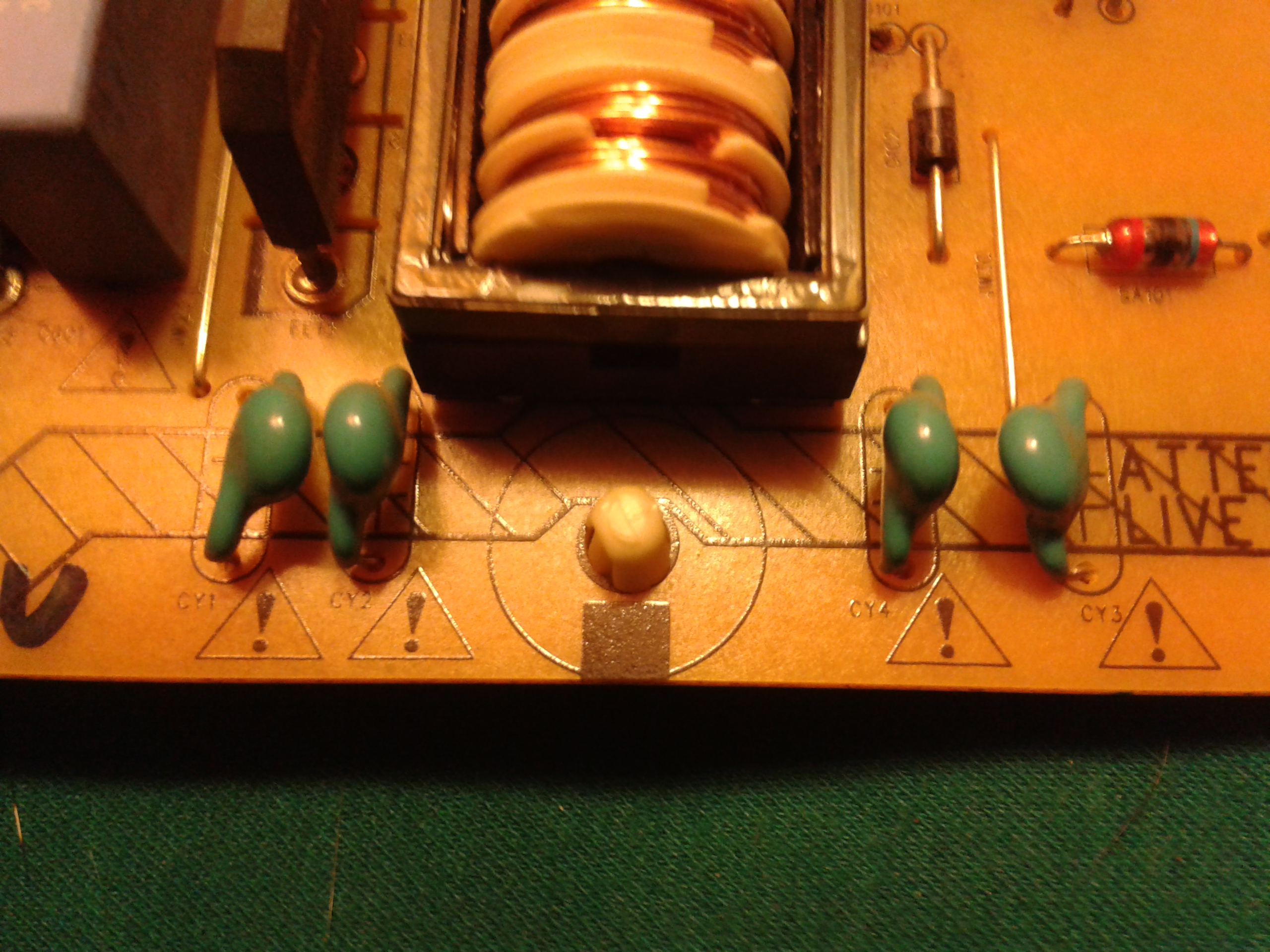

Die Bezeichnungen der Kondensatoren scheinen mir eher auf den
eingangsseitigen Netzfilter hinzudeuten:
2 stück 10J 3KV
2 stück 103 1KV swc
1 r101k 1kv
XIYI bedeutet X-Kondensator Klasse X1 und Y Klasse Y1
siehe http://de.wikipedia.org/wiki/Y-Kondensator#Klassifizierung
Dies lässt sich auch schon an der Bauteilbezeichnung CY1...CY4 auf dem
Bestückungsdruck rauslesen.
