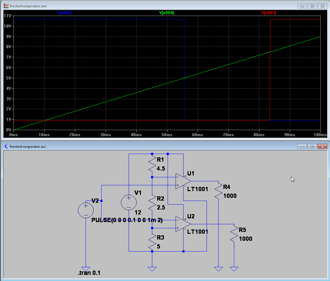

der angehängte Fensterkomperator soll eine 9V Batterie überwachen.
Wie muss ich die Widerstände dimensionieren dass:
>7,5V
<5V
ein ausgang high wird?
Warum ist der grüne Ausgang immer auf mind 1V?
Vielen Dank
Ich sehe keinen grünen Ausgang. Bei mir sind die Ausgänge rot und
blau...
Hast du dir mal das Datenblatt des verwendeten LT1001 angesehen? Was
steht da im Kapitel "Output Voltage Range"?
Wenn du einen OP brauchst, der bis an die Versorgungsgrenzen arbeitet,
dann musst du im Kapitel "Rail-to-Rail Opamps" nachschauen.
> >7,5V
> <5V
So, dass an den Knotenpunkten des Spannungsteilers R1..3 diese
Spannungen anliegen. Mit R1=4.5 Ohm, R2=2.5 Ohm und R3=5 Ohm wäre das
erreicht. Überleg mal, wie ich da so schnell drauf gekommen bin. Und
dann überleg mal, wie du den Stromverbrauch dieses Spannungsteilers
etwas verringern kannst...
> Bei dir ist es jetzt das rote das nicht auf 0 geht.
Laut Datenblatt "Maximum Output Voltage Swing" = +-14V bei Vcc=+-15V.
Wenn du also Vcc= +12V und 0V hast, dann geht die Spannung von ca. 1V
bis 11V.
Du betreibst den LT1001 schon am Eingang teilweise ausserhalb des
Arbeitsbereiches. Denn wenn V2 kleiner als 2V ist, dann verletzt du den
"Input Voltage Range".
Du brauchst eigentlich einen R2R OP wie den TS912 o.ä.
