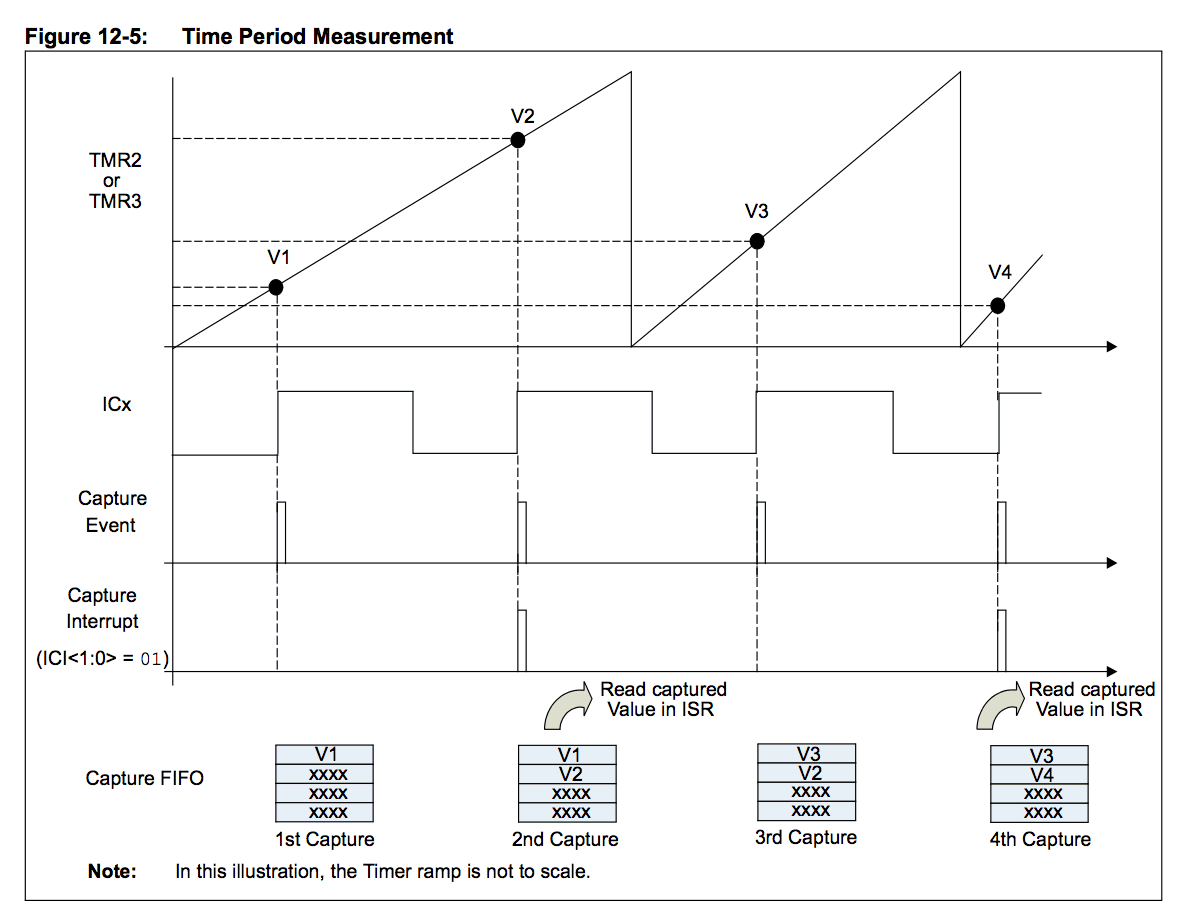

ich möchte mit einem PIC33 die Periodendauer eines Rechtecksignals
bestimmen. Habe dazu auch ein passendes Beispiel im Datenblatt gefunden.
Allerdings wird hier nur von jedem zweiten Rechteck die Dauer bestimmt,
da nur alle zwei Captures (steigende Flanke) ein Interrupt ausgelöst
wird. Ich hätte die Berechnung aber gerne bei jedem Rechteck.
Habe das entsprechende Bit jetzt auch schon so angepasst, dass der
Interrupt bei jedem Capture auslöst. Wenn ich das richtig verstanden
habe, steht jetzt aber immer nur noch eine "Zeit" im Capture-FIFO (beim
ersten Capture ja auf jeden Fall). Könnte ich den zweiten Wert zur
Berechnung der Periode über einen globale Variable in die
Interrupt-Funktion bringen? Also:
unsigned int t_speicher = 0;            //globale Variable
void __attribute__((__interrupt__)) _IC1Interrupt(void){
unsigned int t, dauer;
    t=IC1BUF;                                  //Buffer auslesen
    IFS0bits.IC1IF = 0;                     //Interrupt-Bit zu Null setzen
    if(t > t_speicher)
        dauer = t - t_speicher;          //Berechnung
    else
        dauer = (PR2 - t1) + t2;       //Berechnung wenn Timer überläuft
    t_speicher = t;                           //neue Zeit speichern für nächsten Interrupt-Aufruf
Kann das so funktionieren, oder hab ich da noch irgendwelche Denkfehler
drin, bzw gibts eine bessere Lösung? Vielen Dank schonmal für die
Unterstützung!

und hier der Code als Text:
// Initialize the Input Capture Module
IC1CONbits.ICM = 0b00;
IC1CONbits.ICTMR = 1;
IC1CONbits.ICI = 0b01;
IC1CONbits.ICM = 0b011;
// Disable Input Capture 1 module
// Select Timer2 as the IC1 Time base
// Interrupt on every second capture event
// Generate capture event on every Rising edge
// Enable Capture Interrupt And Timer2
IPC0bits.IC1IP = 1;
IFS0bits.IC1IF = 0;
IEC0bits.IC1IE = 1;
// Setup IC1 interrupt priority level
// Clear IC1 Interrupt Status Flag
// Enable IC1 interrupt
// Capture Interrupt Service Routine
    unsigned int timePeriod= 0;
    unsigned int t1,t2;
22
    t1=IC1BUF;
23
    t2=IC1BUF;
24
    IFS0bits.IC1IF=0;
25
    if(t2>t1)
26
     timePeriod = t2-t1;
27
    else
28
     timePeriod = (PR2 - t1) + t2;
29

So ähnlich wie ganz oben kann das funktionieren. Es gibt aber noch 2
Kleinigkeiten:
Die globale variable sollte Volatile sein, damit der Compiler nicht zu
viel weg optimiert. Besser noch wäre noch als static in der ISR, sofern
die zeit nicht noch außerhalb benötigt wird.
Auch das Ergebnis sollte wohl eine volatile Variable werden - so fern es
außerhalb der ISR gebraucht wird.
Die Unterscheidung t2>t1 kann entfallen. Beim rechnen mit unsigned
zahlen werden die Überläufe auch so richtig berücksichtigt.
Gast #3502691

Gast #3542556
Der µC selber kann nicht direkt mit 32 Bit Zahlen rechnen, aber der
Compiler kann passenden Code erzeugen das auchmit 32 Bit Zahlen
gerechnet wird.
Das Problem könnte eher beim Auslesen des 32 Bit Wertes aus den ICP
Registern liegen. Da bin ich mir nicht sicher ob es so einfach mit
t=IC1BUF geht (hängt von der Unterstützung durch den Compiler ab). Nicht
das da nur 16 Bit Werte ausgelesen werden.

#3542629
2 Möglichkeiten
* den Timer langsamer laufen lassen, so dass deine Differenz nicht
größer als 65535 wird.
* zusätzlich zum Capturing noch die Timer Overflows mitprotokollieren.
Wenn der Capture Start Wert größer als der Endwert ist, werden zur
Differnz noch '( Anzahl Overflow - 1 ) * 65536' mit dazu gezählt. Ist
der Start Wert kleiner als der End Wert, dann werden (Anzahl Overflows *
65536) zur Differenz addiert.
Allerdings muss man hier aufpassen, wenn der Endwert 0 oder nahe 0 ist,
ob der entsprechende Overflow an dieser Stelle schon registriert wurde
oder nicht.

Gast #3543792
Man kann auch weiter die Capture Funktion nutzen. Das Problem mit dem
Überlauf ist bekannt und wurde ja auch schon angesprochen.
Den ggf. durch fast gleichzeitige Interrupts verschluckten Überlauf zu
erkennen ist gar nicht so schwierig:  Es hängt vom µC ab, ob der Capture
oder der Überlauf Interrupt vorrangig ausgeführt werden falls beide
gleichzeitig anstehen. Ich kenne das von den AVRs, da wird der Cpature
Interrupt zuerst ausgeführt - es kann also vorkommen das der Überlauf
noch ausseht (sonst wäre es ggf. anders herum, das der Überlauf schon zu
früh dran war - das Prinzip ist aber das gleiche).
Den "verpassten" Überlauf Interrupt erkennt man in der ISR zum Capture
daran, dass das Interruptflag für den Überlauf gesetzt ist, und
gleichzeitig der Wert im Capture Register kleine ist (etwa < 1000, die
Grenze ist aber unkritisch), also erst nach dem Überlauf aufgetreten
ist. Das trifft nicht nur für den Endwert, sondern auch für den
Startwert zu, also immer wenn der per Software auf 32 Bit erweiterte
Timer ausgelesen wird.

Gast #3555843
Nochmals vielen Dank für die Unterstützung.. ihr habt mir wirklich sehr
geholfen!!!
t=IC1BUF;
if(IFS0bits.T2IF==1 && t<1000)
  ueberlauf=ueberlauf+1;
if(t_s>t)
  d = t - t_s + (ueberlauf-1) * 65536;
else
d = t - t_s + ueberlauf * 65536;
ueberlauf = 0;
t_s = t;
IFS0bits.IC1IF = 0;
So sieht meine Zeiterfassung (Capture-Interrupt) jetzt aus. Zusätzlich
habe ich noch ein Timer-Interrupt, dass die Überlauf-Variable hochzählt.
Die Berechnung mach ich dann in meiner Main und es funktioniert alles
sehr gut. Lediglich bei hohen Frequenzen habe ich abundzu noch kleine
Ausreißer in meinem Messergebnis. Die stören mich nicht weiter, da sie
vernachlässigbar sind, aber es wäre natürlich trotzdem schön zu
verstehen woher sie kommen. Vielleicht hat ja noch jemand eine Idee..
Gast #3555863
Ein kleines Problem ist da noch in der Routine: Wenn der Speziallfall
mit dem noch ausstehenden Überlauf interrupt autritt, wird hier der
überlauf hochgezählt: für diese eine Zeit ist das OK, aber die Überlauf
ISR kommt dann direkt danach, und das ist dann zu viel. Da müsste man
also zusätzlich noch den anstehenden Überlauf Interrupt löschen, oder
laternativ nicht die glabale Variable hochzählen, sondern nur bei der
Berechnung einen dazu zählen.
Gast #3558421
Habe das jetzt auch noch angepasst, aber habe leider immer noch abundzu
kleine Ausreißer. Mich wundert nur, dass meine Ausgabe wirklich über
mehrere Sekunden total stabil und konstant ist und dann plötzlich ganz
kurz das Signal einmal abfällt. Dieses Verhalten wiederholt sich
regelmäßig, was ja noch für irgendeinen kleinen Sonderfall spricht, mit
dem ich momentan noch nicht korrekt umgehe.
Mir ist auch ehrlich gesagt der Sonderfall bei dem der Capture-Startwert
größer ist als der Endwert nicht ganz klar. Wieso muss ich da in der
Berechnung vom Überlauf noch 1 abziehen?
Nehmen wir mal an mein Timer läuft bei 20 über. Der Startwert ist 3 und
der Endwert 18, es gab 2 Überlaufe zwischen den Werten. Setze ich das in
die Formel "t - t_s + ü*20" ein ergibt das 55, was stimmt. Ist mein
Startwert jetzt hingegen 18 und der Endwert 3, muss bei der selben
Anzahl von Überläufen 25 herauskommen. "t - t_s + ü*20" ergibt den
richtigen Wert, "t - t_s + (ü-1)*20 ergibt 5.
Also eigentlich müsste die erste Formel beide Fälle abdecken. Was mich
nur verwirrt dabei, ist, dass meine Ausgabe deutlich stärker schwankt,
wenn ich diese Fallunterscheidung weglasse.
Gast #3564122
Ich glaube ich weiß woran es liegt.. Umstellen der Formel hat das
Ergebnis deutlich stabilisiert:
dauer = (ü-1)*20 + t - t_s
meine Vermutung ist, dass das Ergebnis vorher kurz während der
Berechnung negativ werden konnte. Das ist jetzt bei der neuen
Reihenfolge nicht mehr der Fall wenn die Rechnung von links nach rechts
durchgeführt wird.. kann das sein oder ist das totaler Quatsch?;)
Jetzt ist nur noch abundzu ein deutlicher Ausreißer in der
Ausgangsspannung des DA-Wandlers zu erkennen. Das liegt meiner Meinung
nach daran, dass meine Interrupts auch in die SPI-Kommunikation zwischen
Controller und Wandler "reinfunken". Ist so etwas grundsätzlich möglich
oder läuft SPI komplett über die Hardware und wird daher nicht von
Interrupts beeinträchtigt.
Gast #3564325
Ein Speziallfall, den man ggf. leicht vergisst ist, das die Kollision
von Capture Interrupt und Overflow sowohl beim Start als auch beim Stop
passieren kann. Entsprechend ist es besser auch die Zeit für den Start
gleich auf 32 Bit zu erweitern - die Fallunterscheidung nach ts>t
erübrigt sich dann, bzw. zeigt dann einen Überlauf ( Zeit zu groß) an.
