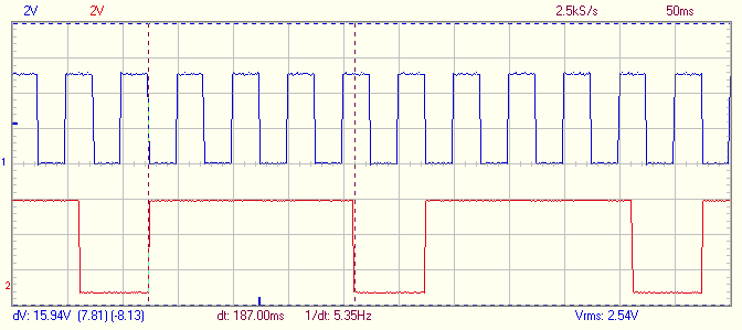

ich brauch mal Unterstützung bei dem Ultraschallsensor HC-SR04. Ich
bekomme keine auswertbaren Echo-Daten.
Sofern ich die Doku richtig verstanden habe, zeigt das Osszillogramm,
dass der Sensor kein Objekt erkannt hat. Nach der fallenden
Triggerflanke(blau, 20 Hz) müsste doch der Echo-Ausgang die Entfernung
abbilden. Stattdessen bekomme ich immer 187 ms dauernde High-Pegel (rot,
187 ms) unabhängig davon, in welchem Abstand eine Metallplatte vor den
Sensor gehalten wird.
Hab ich irgendeinen grundlegenden Fehler übersehen oder ist das Teil
defekt?
Danke für jeden Hinweis!

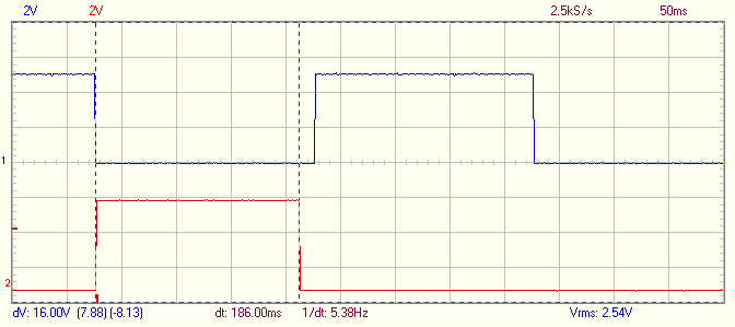

Laut Doku sollen 50 Messungen pro Sekunde möglich sein.
http://kt-elektronic.de/wawi11/artikeldaten/sen-hr_sr4-e1/ultraschallmodul_beschreibung_3.pdf
Eine geringere Triggerrate (HC-SR04_2.png, blau, 2.5 Hz) habe ich auch
getestet, allerdings mit unverändertem Echo-Ergebnis 186 ms High-Pegel.
An der Sendekapsel sind die 8 Impulse mit 40 kHz messbar(HC-SR04_3). An
der Empfangskapsel messe ich dauerhaft low-Level. :-(
Da ich keinen Schaltplan habe und auf der Platine (SMD) nix
nachvollziehen kann, bin ich weiter ratlos...
