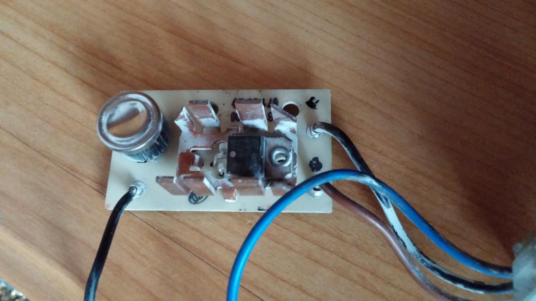

Hallo, kann mir jemand sagen, was das abgebildete runde Ding für ein Bauteil ist? Sicherung? Der Aufdruck besagt nur "37-06 97C" Vielen Dank! Lg Florian

thermoschalter / knackfrosch 97°C ?

Temperatur Sicherung, Fluxcapacitor? Vielleicht solltest du verraten, woher die Platine stammt...

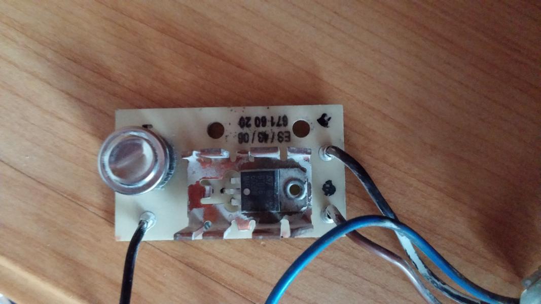

Hallo! Danke für eure Antworten. Das Ding stammt aus einem Staubsauger, Thermoschalter könnte eventuell sein. Spricht etwas für das eingedrückte Metallplättchen oben? Aktuell ist er hochohmig, ich vermute das Ding ist nicht rücksetzbar und brauche daher Ersatz. Lg Florian @ Florian (Gast) >Aktuell ist er hochohmig, ich vermute das Ding ist nicht rücksetzbar und >brauche daher Ersatz. Ja.

Danke, habe soeben am Boden des Thermoschalters eine Bezeichnung gefunden (habs erst jetzt ausgelötet). ELTH 261 T130K Also wirklich ein Thermoschalter. Finde dafür nur leider keinen exakt passenden Ersatz. Weiß jemand, wo man soetwas herbekommt? Danke Lg

Bei den meisten Staubsaugern ist sowas gar nicht drin. Wenn in so einem Plastgehäuse 100°C sind, hast du ganz andere Probleme. Dem Staub nach ist das Teil aber aus einem Schwingschleifer o.ä. Da macht das Ding wieder Sinn, wenn er thermisch mit dem Motor verbunden ist.
#3505182
Hallo, das ganze ist aus einem Staubsauger, das ganze ist kein Staub sondern irgendeine Wärmeleitpaste. Lg Manuel
#3505311
Dann war er zur Temperaturüberwachung des Motors eingesetzt. Wenn du reparieren willst, dann Ersatz. Sonst brauchst du es nicht.
#3505352
Florian schrieb: > ELTH 261 Bimetalltemperaturschalter von Cebi/ELTH, Serie 261. In THM wirst du nach einem Einzelstück ziemlich vergeblich suchen, mit 6,3mm Steckzungen und für Flanschmontage bekommt man sowas sogar bei Conrad. Antwort schreiben |
