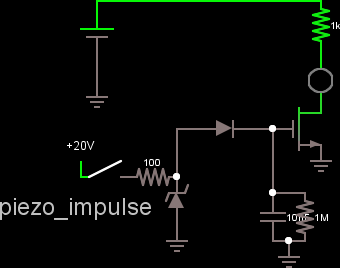

von Michael K. (Gast)
Piezo, Diode, R+C am Mosfet Gate.
LED an Bat+, Mosfet Drain an LED-Kathode.
Piezo lädt über Diode RC, Mosfet leitet bis C durch R entladen.
Man kann auch beliebig einfache Probleme beliebig kompliziert lösen.

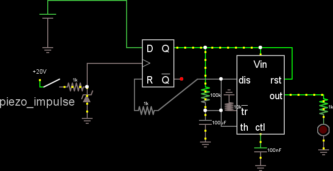

von Sonntaholic (Gast)
Das werde ich gerne mal ausprobieren, kann mir aber nicht so recht
vorstellen, dass die Energie aus dem Piezo ausreicht. Wär' gut!
> Flip-Flop
Ahh! :-)
http://de.wikipedia.org/wiki/Flipflop
http://de.wikibooks.org/wiki/Digitale_Schaltungstechnik/_Flipflop
D.h. ein 74AC74 schaltet den NE555 durch Piezo-Impuls ein und triggert
ihn gleichzeitig mit einem Low-Level, der NE555 wiederum betreibt die
LED und setzt das FF über den Discharge zurück:
http://falstad.com/circuit/#%24+1+5.0E-6+10.20027730826997+50+5.0+50%0A155+320+160+432+160+2+5.0%0A165+512+192+592+192+2+5.0%0A162+704+304+704+352+1+2.1024259+1.0+0.0+0.0%0Ar+704+304+704+256+0+1000.0%0Ag+704+352+704+368+0%0Av+144+128+144+64+0+0+40.0+3.0+0.0+0.0+0.5%0Ag+144+128+144+160+0%0Aw+464+160+576+160+0%0Aw+704+256+640+256+0%0As+128+240+176+240+0+1+true%0Az+224+288+224+240+1+0.805904783+3.3%0Ag+224+288+224+304+0%0Ar+224+240+176+240+0+1000.0%0AR+128+240+128+208+0+0+40.0+20.0+0.0+0.0+0.5%0Aw+224+240+224+192+0%0Aw+496+224+496+288+0%0Ac+464+288+464+336+0+9.999999999999999E-5+0.15792222008256857%0Ag+464+336+464+352+0%0Ar+464+288+464+224+0+100000.0%0Aw+464+224+464+160+0%0Aw+464+160+416+160+0%0Ac+576+352+576+384+0+1.0000000000000001E-7+3.333333333333236%0Ag+576+384+576+400+0%0Aw+576+160+640+160+0%0Aw+640+160+640+224+0%0Aw+496+320+512+320+0%0Aw+512+224+496+224+0%0Aw+464+288+496+288+0%0Aw+496+288+496+320+0%0Aw+304+160+320+160+0%0Ar+368+288+320+288+0+1000.0%0Aw+304+160+304+64+0%0Aw+304+64+144+64+0%0Aw+224+192+320+192+0%0Aw+496+224+448+224+0%0Aw+448+224+368+288+0%0Aw+320+288+320+224+0%0Ax+46+279+200+285+0+24+piezo_impulse%0Ar+512+288+512+272+0+10000.0%0Ag+512+272+512+256+0%0Ao+33+64+0+35+7.62939453125E-5+9.765625E-5+0+-1%0Ao+27+64+0+35+0.3125+9.765625E-5+0+-1%0Ao+8+64+0+35+5.0+0.00625+0+-1%0A
Würde das gehen?
Sonntaholic schrieb:
> Mit knoelkes Vorschlag schaffe ich aber keine nennenswerten Zeiten, "ein
> paar Sekunden" sind in diesem Fall 5..20
Nennenswerte Zeiten...
Da kommt das erste mal von Dir überhaupt so etwas wie eine Zeitangabe
und dann bleibst Du im Stadium 'nennenswert' stehen.
Traurig irgendwie.
Nun gut irgendwas zischen 20Sek. und unendlich ist also die Zeit die
gesucht wird.
Wenn der Piezo groß genug ist, Du mit einem Hammer draufhaust und das
Gate direkt anschließt kommen wir in den Zeitbereich unendlich, weil der
Mosfet dann niemals wieder sperrt.
Nein, sag es uns nicht.
Lass uns weiter raten, welcher Piezo, welcher Druck, welcher
Energieinhalt, welche Zeiten etc. pp.
Mich langweilt das jetzt genug mich anderen Themen zuzuwenden.
