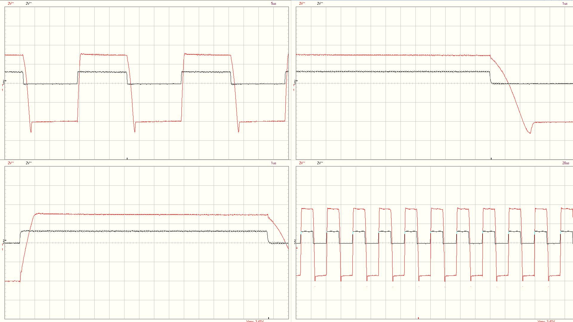

kann bitte ein Profi sich die angehangenen Oszi-Bilder anschauen und
sagen ob die Rechteck-Antwort meines Kopfhörerverstärkers (rot) "gut"
ist und worauf man da achten muss? Schwarz ist das ca. 30kHz
Eingangssignal.
Was sagt der "Unterschwinger" bei negativer Flanke und ist der noch
akzeptabel?
Danke im voraus
-samsung
von Benjamin V. (samsung)
achso vergessen zu sagen: Der Ausgang am Verstärker war unbelastet.
-samsung
von Peter D. (peda)
3µs Flanke, sind etwa 160kHz Bandbreite, das reicht sogar einer
Fledermaus dicke aus.

von Ulrich (Gast)
Die Flanken sind so steil, dass der Verstärker bereits die Grenze der
Slew rate erreicht. Für die Anwendung für Musik hat die Messung damit
kaum Aussagekraft. Der Verstärker scheint schnell zu sein, ggf. sogar zu
schnell weil ein Filter am Eingang fehlt.
von ArnoR (Gast)
Nein, die Antwort ist alles andere als gut. Nicht unbedingt wegen der
Geschwindigkeit, sondern wegen der Unsymmetrie. Man sieht, dass die
fallende Flanke eine viel kleinere SlewRate als die steigende hat und
zudem noch Pegelabhängig ist. Außerdem gibt es eine Durchkopplung durch
den Verstärker (der Sprung am Anfang der Flanken). Ich würde die
Schaltung beerdigen. Vielleicht kann man aber noch was dran machen, zeig
die mal.
> akzeptabel?
Nein, der ist nicht akzeptabel, weil er zeigt, dass die Schaltung dort
unterkompensiert ist und eine Überhöhung nicht nur im Zeitbereich,
sondern auch beim Frequenzgang macht und sich die Eigenschaften mit der
Aussteuerung stark verändern.

von Peter D. (peda)
Die Rechteckantwort ist für einen Audioverstärker schlichtweg Unsinn.
Keine Membrane kann einer 160kHz Flanke folgen und Deine Ohren erst
recht nicht.
Gib mal 20kHz Sinus drauf, dann sollte der Unterschwinger weg sein.

von Ulrich (Gast)
Mit den Testsingal wurde das slew rate Limit erreicht, die slew rate ist
aber hoch genug, das sie im normalen Betrieb ausreicht. Eine große
Reserve braucht man da auch nicht. Das die slew rate unsymmetrisch ist,
zeigt das da ggf. noch was zu verbessern wäre, aber ein wirklicher
Nachteil ist das nicht. Solange die Slew rate hoch genug ist, reicht es.
Viel mehr als das die slew rate hoch genug ist, und auch die Bandbreite
wohl ausreicht liefert diese Kurve einfach nicht. Wie hoch die
Bandbreite wirklich ist, kann man hier auch noch nicht sagen - das
könnten 100 kHz oder 1 GHz sein, da fehlen einfach Daten zu.
Da der Verstärker vorher im slew Rate Limit war, würde ich auch das
Überschwingen nach unten nicht überbewerten. Das ist einfach die interne
Erholzeit nach einer künstlichen Extremsituation. Das kann mit einem
normalen Signal ohne die Begrenzung schon wieder anders anders aussehen.
Wenn auch bei einem kleinen Signal (also noch unter Slew Rate limit) der
Unterschwinger ebenfalls auftritt wäre das schon nicht so gut.

von ArnoR (Gast)
Oh doch, sie zeigt eine erhebliche Unsymmetrie in der Schaltung, das ist
ein schwerer Mangel, der auf keinen Fall richtig gute Eigenschaften
zulässt.

von Peter D. (peda)
Laß Dich nicht kirre machen, soweit zu sehen ist, ist der Verstärker
prima für Audio geeignet.
Ob da bei Ultraschall-Rechteck die Flanken etwas unsymmetrisch sind,
kann niemand im Blindtest hören.
Zeig dochmal die Antworten auf 100Hz, 1kHz, 5kHz und 20kHz Sinus, die
sind erheblich aussagekräftiger.

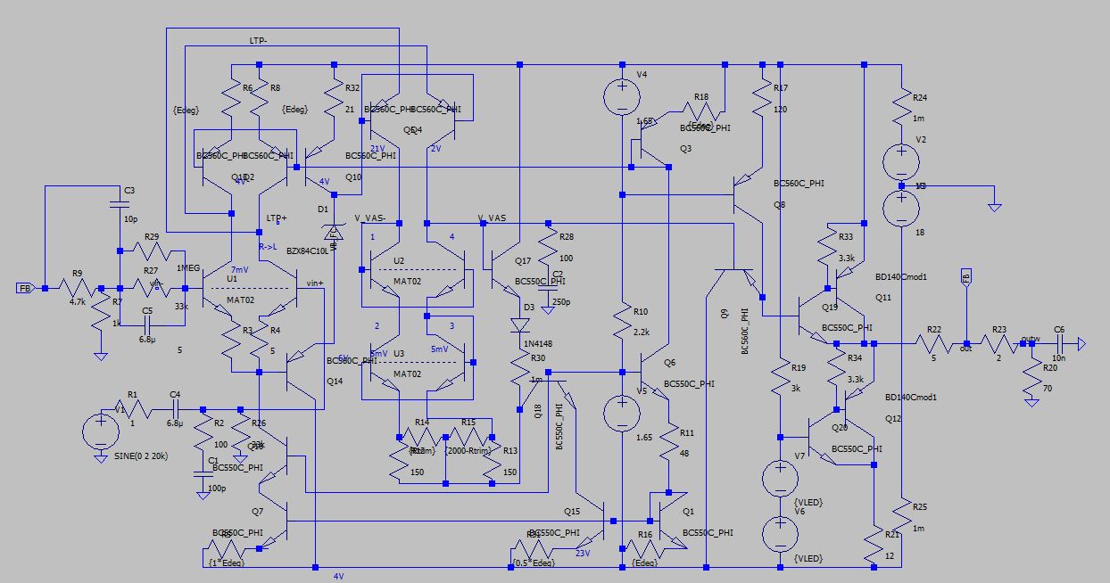

vielen Dank schonmal für die hilfreichen Antworten. Das Testsignal hatte
nur ca. 30kHz insofern verstehe ich den Hinweis nicht, dass der
Verstärker hier an seine Grenze kommen sollte. Das Ausgangssignal dürfte
beim "slew limit" eben langsamer steigen/fallen aber keine
Über/Unterschwinger produzieren, oder sehe ich das falsch? Definitiv ist
der Eingangsfilter aber falsch dimensioniert d.h. es gelangen Frequenzen
zum Verstärker die er eigentlich nicht mehr wiedergeben kann.
@ArnoR
>Außerdem gibt es eine Durchkopplung durch den Verstärker (der Sprung am
Was ist denn eine Durchkopplung?
Kann man diesen Unterschwinger nicht interpretieren als teilweisen Sinus
mit ca. 1,5us Periode (666kHz) wo der Verstärker "anschwingt" d.h. keine
Phasenreserve mehr hat? Die Kompensation habe ich noch nicht weiter
angeschaut sondern die Werte genommen die in der Simulation stabil sind,
also sehr wahrscheinlich daß er nicht ausreichend kompensiert ist.
Ungefähres Schaltbild im Anhang, genauen Plan habe ich nicht da
experimentelles Stadium. Ich versteh noch nicht wieso die slew-rate
nicht symmetrisch ist; C2 wird ge- und entladen wofür aufgrund des
Stromspiegels der volle Ruhestrom zur Verfügung stehen sollte.
Der TPA6120A2 hat ja eine beeindruckende Bandbreite. Gemäß  f =
SR/[2*Pi*sqrt(2*R*P)] sollte der 200mW in 600 Ohm bei 13MHz schaffen.
Ich frage mich dann schon wofür das gut sein soll, denn bei diesen
Frequenzen kann der Verstärker doch einen Sinus gar nicht mehr
wiedergeben. Da dürfte eher ein zerfledderter Sägezahn hinten
rauskommen.
Beispiel CD-Spieler: 44,1kHz mit 16Bit, also könnte das Signal maximal
von -32768 auf (2^15)-1 = +32767 innerhalb von 1/44100s = 2.2676E-05s
machen. Den KHV kann man maximal mit +/-18V betreiben, also gibt das am
Ausgang einen Schritt von 36V, das wären aber immer noch nur 1.6V/us.
von ArnoR (Gast)
Damit ist gemeint, dass ein Teil des Eingangssignals direkt am Ausgang
erscheint, ohne von den internen Stufen "ordnungsgemäß" verarbeitet
worden zu sein. Das sieht man jeweils am Anfang der Ausgangsflanken, wo
ohne Verzögerung ein Sprung mit der Steilheit des Eingangssignals
erscheint. Da der Verstärker selbst viel langsamer ist, kann er das
nicht selbst gemacht haben.
Ohje, da ist ja fast alles drin und noch dazu schön unübersichtlich
gezeichnet. Ich denke das ist zu viel des "Guten", meine Erfahrung
zeigt, dass die einfachsten Schaltungen auch meist die besten Daten
liefern.
C2 wird mal von der gefalteten Kaskode und mal vom unten liegenden
Stromspiegel umgeladen. Ob die Ströme gleich sind kann man nicht
erkennen.
Evtl. ist auch der Ausgang beteiligt. Die (Emitterfolger-)A-Endstufe
kann doch wesentlich mehr Strom liefern als aufnehmen und bei 10nF
Lastkapazität...
von Ulrich (Gast)
Im Schaltplan ist die Endstufe Klasse A - das ist schon vom Prinzip
unsymmetrisch. Auch die Stufe zur Spannungsverstärkung ist wie üblich
unsymmetrisch: eine Seite der Stromspiegel und an der anderen der
Differenzverstärker.  Da ist eine ungleiche slew Rate für ansteigen /
Abfallen kein wunder. Wo jetzt die Begrenzung tatsächlich stattfindet
ist kann man am ehesten aus einer Simulation sehen.
Ein wirkliches Problem ist die Asymmetrie auch nicht, denn in der
normalen Anwendung wird das Limit nicht erreicht - das trifft also auf
Bedingungen zu die nicht interessieren. Bestenfalls kann man das als
einen Ansatz sehen, wo man eventuell noch etwas Strom sparen kann.
Ganz ähnlich ist auch der Übergang aus dem Slew-rate Limit nicht
wirklich bedeutend. Die volle Rückkoppelschleife ist da nicht unbedingt
aktive, bzw. kommt gerade erst wieder in den normalen Bereich. Der Peak
nach unten muss also kein Überschwinger im klassischen Sinn sein, dass
kann z.B. auch ein Transistor sein, der aus der Sättigung kommt.
Bestenfalls ist das ein Hinweis, das man sich das Verhalten bei
geringerer Amplitude und ggf. weniger steilem Testsignal noch einmal
anschauen sollte.
2 Punkte sind komisch an der Schaltung:
Der Aufwändige Stromspiegel mit 2 mal MAT02, wo die Gegenseite einfach 2
PNPs sind. Die Komplementärdarlingtonschaltung bei der Klasse A
Ausgangsstufe an der Neg. Seite ist auch ungewöhnlich - eine Stromquelle
geht besser mit 2 NPNs.
