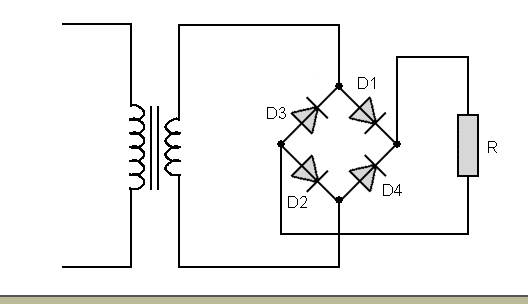

Frage zum Brückengleichrichter
Gast #3505462
Hallo Zusammen,
Bei der positiven Halbwelle fließt der Strom vom oberen Anschluß des
Trafos durch die Diode D1 über den Lastwiderstand und von dort durch die
Diode D2 zum unteren Anschluß des Trafos.Meine Frage warum fließt in die
Richtung kein Strom durch D3 (Durchflußrichtung, Warum nur durch D2
Grüße
Gast #3505483
Weil zwischen der Anode von D1 und der Kathode von D3 keine
Spannungsdifferenz vorhanden ist. Und ohne Spannungsdifferenz kann kein
Strom fließen (wenn man mal von Supraleitung absieht).
