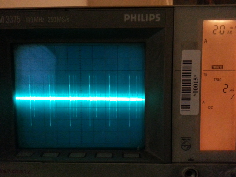

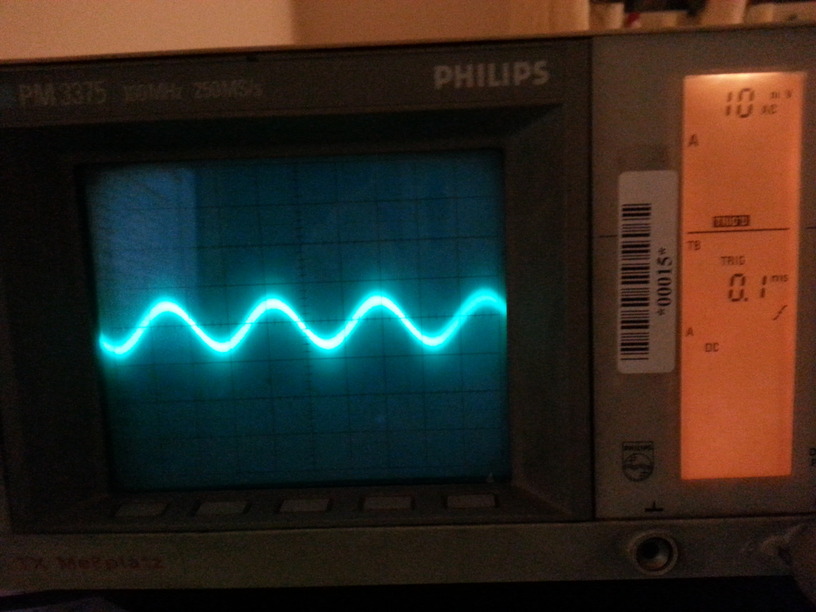

Hallo liebe Freunde der µC Programmierung.
Ich möchte einen Sinus per pwm erzeugen. Das hat mittlerweile auch schon
soweit ganz gut geklappt, allerdings habe ich merkwürdige Überschwinger
auf meinem Sinus. Anbei die Bilder des Oszis. Das Ganze ist mit 10x
Tastkopf über einem RC-Glied 22k und 68nF (hatte grad nix anderes da)
abgenommen. Der µC ist ein MSP430G2452.
Evtl. sinds ja auch nur die diversen Störwellen der Pwm.
Hier noch der Code:

#3505960
@ A. H. (dernetteeddie1978)
Kleiner Tip: Bildformate.
Wahrscheinlich ein Masseproblem.  Oder ein Schaltregler/Steckernetzteil,
das Dreck spuckt.
