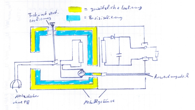

OP #3508321
Danke erstmal für die Antworten.
Ich hab mal die Skizze in den Anhang gehängt. Also laut Norm muss eben
das Gerät zwei Schutzmaßnahmen aufweisen. Wenn ich das richtig
verstanden hab werden diese beiden Schutzmaßnahmen in eienem Gerät,
welches ein geerdetes Metallgehäuse hat wie folgt erreicht:
Schutzmaßnahme 1: Basisschutz durch Luftstrecke zwischen
spannungsführendem Teil und Gehäuse
Schutzmaßnahme 2: Geerdetes Metallgehäuse
= 2 Schutzmaßnahmen.
Jetzt steht in der Norm auch
Luft kann einen Teil oder die Gesamtheit der BASISISOLIERUNG oder ZUSÄTZLICHEN ISOLIERUNG bilden.
Für Schutzklasse 2 brauchte ich laut Norm eine doppelte Isolieren. Diese
setzt sich zusammen aus Basisisolierung + zusätzliche Isolierung.
Also die eigendliche Frage ist doch jetzt bloß:
Wenn ich eine doppelte Isolierung durch Basisisolierung + zusätzliche
Isolierung realisiere, darf dann sowohl die Basisisolierung als auch die
zusätzliche Isolierung aus Luftz bestehen ? Dazu habe ich leider
nirgendwo was gefunden.

Gast #3509030
Ist auch in diesem Bild gegeben. Schau es dir mal genau an.
Der Primärstromkreis ist durch Basisisolierung und zusätzliche
Isolierung nach aussen hin isoliert.
Der Sekundärstromkreis hat eine doppelte Islierung vom Primärstromkreis.
Wenn der Teil der von dem Stromkreis nach aussen geht ein
Patientnanschluss ist bzw. sich in Patientenumgebung befindet, muss der
entsprechende Ableitstrom auch im Fehlerfall eingehalten werden.
Das eigentliche um was es in dieser Skizze geht ist der Motor, der fest
mit Netzseite verbunden ist. Du hast unterschlagen, dass die Welle die
als Anwendungsteil nach aussen geht eine doppleten Isolierung ist.
Das Metallgehäuse ist somit nur in soweit eine Schutzmaßnahme, dass der
Sekundärstromkreis und der Übergang der Isolierung der Welle geschützt
bleibt.

Ja genau das ist der Fall bei mir. Konkret geht es um mehrere Platinen
im Sekundärstromkreis auf denen max. 24VDC anliegen. Die Frage war ja ob
diese durch doppelte Luftstrecken mit 2 Schutzmaßnahmen zu schützen
sind. Nur an Luft dabei zu denken ist natürlich blöd, das währe ja das
selbe wie wenn ich die Platinen mitten auf den Tisch lege und sage die
Luft schützt den Bediener schon....
Allerdings hab ich ja zwischen dem Bediener und der Platine halt die
Luft und das Metallgehäuse. Die Frage ist jetzt, ob das Metallgehäuse
als Basisschutz dient (weil es ja nicht Schutzleiterverbunden ist). Aber
Basisschutz bedeutet für mich ein physikalischer Schutz davor, dass der
Bediener/Patient mit den 24VDC auf den Platinen nicht in Kontackt kommt.
Ich habe mal einen Fehlerfall simuliert und die 24VDC ans Gehäuse gelegt
und den Bediener- bzw. Patientenstrom mit jeweils 97µA gemessen. Laut
Norm sind maximal 50µA für den Patientenstrom beim Erstfehler erlaubt.
Allerdings können die Leitungen zusätzlich fixiert werden und es kann
ausgeschlossen werden, das die Platinen kontakt mit dem Gehäuse bekommen
während diese noch unter Spannung stehen(auch durch fallen lassen des
Gerätes usw.).

Die Frage ist jetzt, ob das auch für metallgehäuse dient, die nicht
Schutzleiterverbunden sind ? Wenn allerdings nach den mechanischen Tests
die Luftstrecken nicht unerlaubt klein sind könnte man es vielleicht
damit erklähren, dass das Gehäuse eine doppelte Schutzmaßnahme dastellt.
> sind. Nur an Luft dabei zu denken ist natürlich blöd,..
Eben deswegen schrieb ich ja, das "Luft allein" selten Praxisbezogen
ist.
Du kannst theoretisch z.B. den Netztrafo aus 2 Spulen aufbauen die ohne
Metallkern 8mm entfernt voneinader sind. Dann wäre das auch normkonform,
aber halt in der Praxis nicht real (weil die Verluste so groß sind, das
niemand sowas baut..)
Wie gesagt, wen die 24V der Pltinen nicht irgend über z.b. stecker oder
Fussschalter... nach außen kommen könnene: Dann wäre das zu untersuchen
ob es reicht.
Offensicht kommt aber doc hirgendwas von Deinen Platinen nach aussen,
denn sonst wäre das nicht SO von Dir beschrieben:
Wäre dann eine Verletzung der 1MOPP in der 60601, und somit ein klares
Kriterium das Du hier ein no-go erhälst.
Ändert sich der wert wenn du Leitungen fixierst?
> Tilo L. schrieb:
>> Ein Gehäuse, welches nach 60601-1 ausreichend Schlagfest ist, kann auch
>> als doppelte Schutzmaßnahme gelten.
Die Antwort: Ergibt sich ziemlich sicher aus den Strömen die Du dann
mißt.
Schlagfest gibt ja eher an, welche nds Gehäuse aushält.
Wenn es nicht gerade dünnstes Dosenblech ist, kommst du sicher weiter.
Die Antwort, welche Kräfte Du wo am Gehäuse aufzubringen hast, findest
du recht gut im zugehörigen Kapitel der Norm erklärt (finde ich
zumindest in meiner deutschsprachigen Version so).
Womit du mal gelegentlich sagen solltest, welches Release der 60601 Du
heranziehen willst/mußt - das ist nämlich nicht so ganz ohne Folgen für
die Art der Prüfng .-)
> die Luftstrecken nicht unerlaubt klein ..
Erklär das bitte mal näher: So liest es sich als ob Du das Gehäuse
weitgehend verformst und dadurch die Luftstrecken merklich verändert
weden (könnten)...
Überleg doch mal. Das Gehäuse ist bei Klasse II nicht
Schutzleiterverbunden. Schutz durch Erdung geht somit nicht mehr. Somit
musst du dir überlegen, welche Isolationseigenschaften dein
Metallgehäuse hat.
Ohne Isolationseigenschaft bietet die das Metallgehäuse keine
Schutzmaßnahme. Das Metallgehäuse sorgt nur dafür, dass die Luftstrecke
zwischen Gehäuse und Stromführenden Teilen der Elektornik als Isolierung
gilt. Wenn du allerdings in das Metallgehäuse mit dem Normtest eine
Delle einschlagen kannst, gilt nur noch die reduzierte Strecke durch die
Delle.
Als Nächstes musst du dich schlau machen, ob die bisherige Zulassung
nach 2. oder 3. Ausgabe durchgeführt wurde. Wenn das Gerät bisher nach
2. Ausgabe geprüft wurde, hast du vermutlich ein Problem und musst auf
die 3. Ausgabe wechseln. Das einzige was dich davor schützen kann ist,
wenn es eine für dich anwendbare 60601-2- Norm gibt, welche noch nicht
umgeschrieben wurde oder noch Übergangsfristen hat. Das sind aber nicht
mehr viele.

OP #3511120
Vielen Dank für die vielen Hilfen :)
Depp schrieb:
> Was wäre,wenn man eine Innenschale aus Kunststoff entwerfen und spritzen
> könnte ? Ein Zählerschrank zB erhält dadurch SKII. Ist das genug für
> Medizinische Anwendung (Habe keine 60601 hier) ? Aufwand ?
Also so wie es aussieht wird mir leider nichts anderes übrig bleiben,
als eine zusätzliche Isolation zwischen Sekundärstromkreis und Gehäuse
zu bringen. Eine Art Kunststoffschalte bietet sich bei uns nicht an,
aber ich lönnte es mit Isolationsfolie realisieren. Leider ist es dann
natürlich mit der Kühlung der Bauteile auch nicht mehr so toll ...
Deshalb habe ich überlegt die Isolationsfolie zu perforieren. Dies
müsste doch zulässig sein, wenn die Löcher klein genug sind (Prüffinger
und so) schließlich darf ein Kunststoffgehäuse, welches die Isolation
bereitstellt, ja auch über Lüftungslöcher verfügen.
An Stellen wo Leitungen durch die Folie gelegt werden müssen, würde ich
die Folie an der Austrittsstelle der Leitung überlappen lassen. So hätte
ich kein "Loch" durch die die Leitung liegt.
> müsste doch zulässig sein, wenn die Löcher klein genug sind ...
p132ff: ein Loch in deR folie ist wie eine Luftstrecke zu bewerten. D.h.
ein 0,02mm Kaptonfolie wird hier zur 0,02mm Luftstrecke.
Mit den bekannten Negativ-Folgen.
> (Prüffinger
Antwort von Radio Eriwan: Im prinzip ja, aber Du mußt sicherstellen das
die spannungsführendene Teile hinter den  Löchern weitgenug weg vom Loch
sind.
Und natürlich das Loch klein genug, ...Prüffinger, etc. pp.
Ich vermisse immer noch die 60601-1,2,3  auf die Du dich beziehen mußt.
Haben Tilo und ich Dir ja schon deutlich geschrieben.
Denn so langsam dreht sich die Diskussion doch irgendwie im Kreis:
- Du machst hier den Eindruck durch Deine
Fragen/Konstruktionsvorschläge,
das Du NUR mit Minimalaufwand Dein Ziel (Zulassung des umgestrickten
Gerätes)  gerade noch ereichen willst.
- das macht aber ohne das Gesamtkonstrukt zu kennen keine Sinn, da wir
so nie hilfreich entscheiden könne ob Du überhaupt auf dem richtigen Weg
bist.
Ich zeig das mal an einem anderen Beipiel: Jemand fragt nach den
bestmöglichen Keramikbremsen, um sein Auto zu verbessern. Jedoch wird
nach Einbau erst zu spät klar, dass er das Fahrwerk auch hätte anpassen
müssen - leider ging er nie auf dieses "big picture " ein, sondern
fokussierte nur auf die Bremsen.
back to topic:
Die übrigen Schwachpunkte (Metallgeh., Pat- Leakeage current 94uA) sind
ja auch noch immer ungelöst. Wie sieht es da aus?
Mein Tip an Dich: Such Dir entweder eine Fachforum für Medizinelektronik
(gibt es ja genug von) oder wenn Deine Anwendung so top secret / NDA
belastet ist das es hier nicht öffentlich benannt werden kann/darf/soll:
Klär das Weiter per PN mit den Leuten. Ich denke hier ist im allgemeinen
Forum der Stand erreicht, das wir Dir so nicht belastbar weiterhelfne
können.
Und es nutzt Dir wohl wenig, bei der Zulassung zu sagen "Wurde mir so im
Forum XYZ geraten das Gerät auszuführen..."
