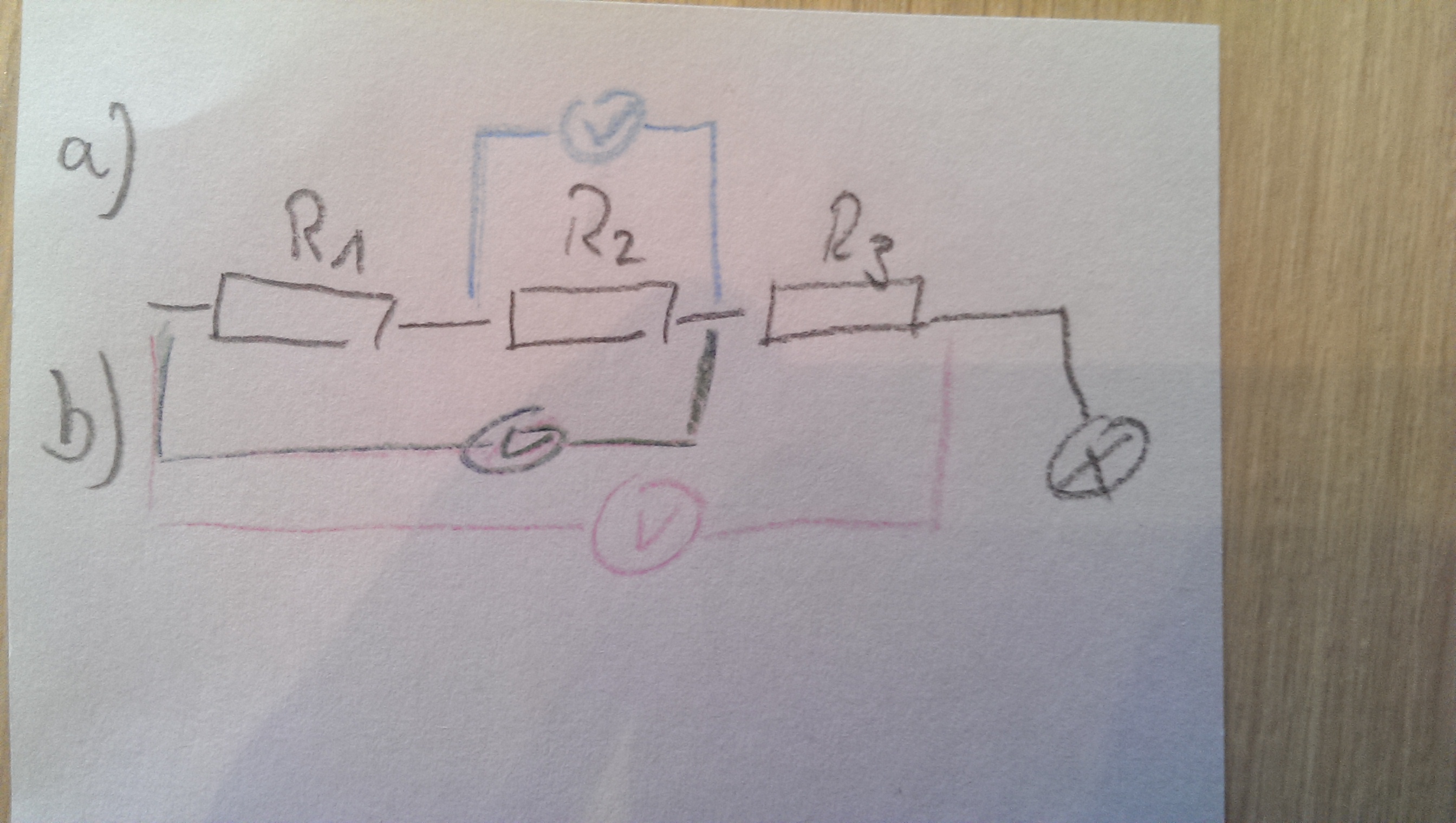

ich habe eine Frage zur Messung mit dem Multimeter. Während bei einem
Oszi die Masse (normalerweise) unverändert an einer Stelle der Schaltung
festgesetzt ist, wird in allen Schaktplänen (die ich kenne) das
Multimeter parallel zum Messobjekt gesetzt. (z.B. hier
http://t1.gstatic.com/images?q=tbn:ANd9GcQ0aArq1vNqp0cXwj91UY2F7pnCbg4_qCYPzQRIjP1OtMzb0P7qBnmi8wI)
Kann das Multimeter nicht auch, ähnlich wie beim Oszi, fest mit einer
Stelle als GND verbunden sein, so dass man mit dem Tastkopf einzelne
Stellen prüfen kann, oder muss es immer parallel zu dem aktuellen
Bauteil liegen...
Danke schonmal

Gast #3506968
Die Theorie habe ich soweit. Und mit der Messung (parallel - im Bild a)
habe ich es auch nachgemessen. Jetzt ist die frage, ob ich es auch wie
bei b messen könnte, oder ob es nur Schwachsinn rausbringt
#3506971
Wenn du nur die Spannung über einen Widerstand messen möchtest, dann
musst du es wie bei a) machen.
bei b) misst du die Spannung, die an R1 UND R2 (bzw. R1 UND R2 UND R3)
abfällt. Die Spannungen addieren sich also.
Du könntest maximal noch zuerst die Spannung über R1 messen, dann die
Spannung über R1 und R2, und die beiden dann voneinander abziehen.
Selbiges dann für die Spannung von R3
Gruß,
Christoph
#3506984
Radio Erwan: Im Prinzip ja.
Das Problem ist die Auflösung.
Stell dir vor du hast z.B. einen dicken Stereoverstärker und benutzt ein
richtig gutes Multimeter mit 0,5% Genauigkeit.
Du benutzt den Verstärker und stellst fest:
Der eine Kanal läuft gut, der andere irgendwie nicht.
Du vergleichst die Spannungen an den verschiedenen Bauteilen, immer
gegen GND gemessen. Die beiden Verstärkker teilen sich GND - wie
praktisch.
Ein Transistor muß aber nicht immer mit einem "Beinchen" an GND hängen,
er kann auch irgendwo auf halbem Weg zur Betriebsspannung hängen. Wenn
die z.B. 60 Volt beträgt dann würde z.B. eine Messung von 30,0 Volt
bedeuten daß alles ok ist, und bei 29,7 Volt an der Basis wäre der
Transistor schon zu. Das ist eine Abweichung von 1%. Mit deinem guten
Multimeter durchaus messbar, oder? Leider passen die 30 Volt nicht mehr
in den Messbereich bis 20 Volt, du misst also im Bereich bis 200 Volt.
1% von 200 Volt sind 2 Volt. Das bedeutet du glaubst an einen
Unterschied aber richtig messen kannst du ihn nicht, er geht in der
Messungenauigkeit unter!
Und jetzt stell dir mal vor diese 30,0 Volt sind gar nicht stabil, da
zappelt dein Wert so daß du ihn kaum ablesen kannst.
Abhilfe: Zwischen Emitter und Basis direkt am Transistor messen, und
dann bitte mit dem Messbereich bis 2 Volt. Da langt dann aber auch Opas
altes analoges Schätzeisen mit 2%. 2% von 2 Volt, das sind dann nämlich
gerade mal 40mV.
