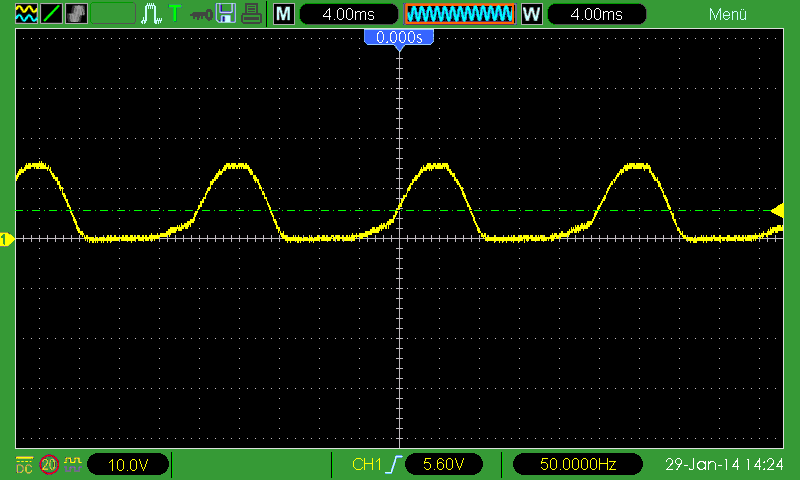

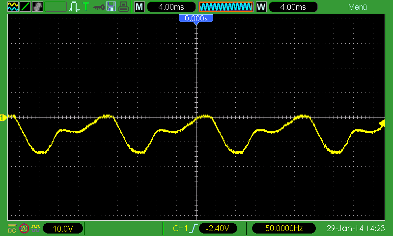

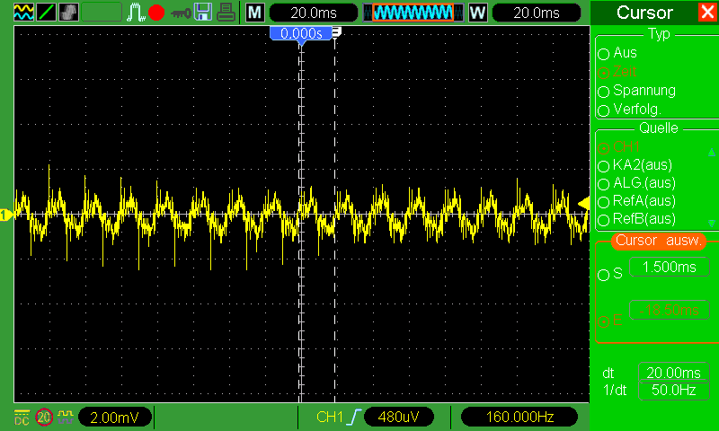

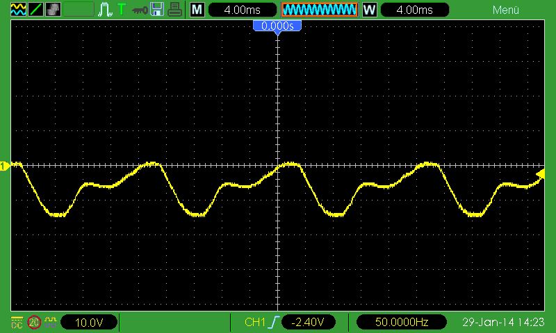

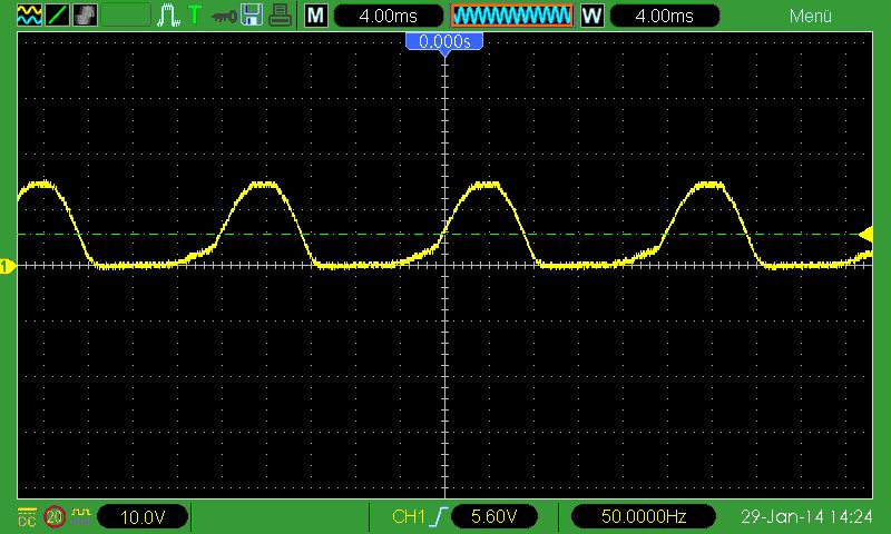

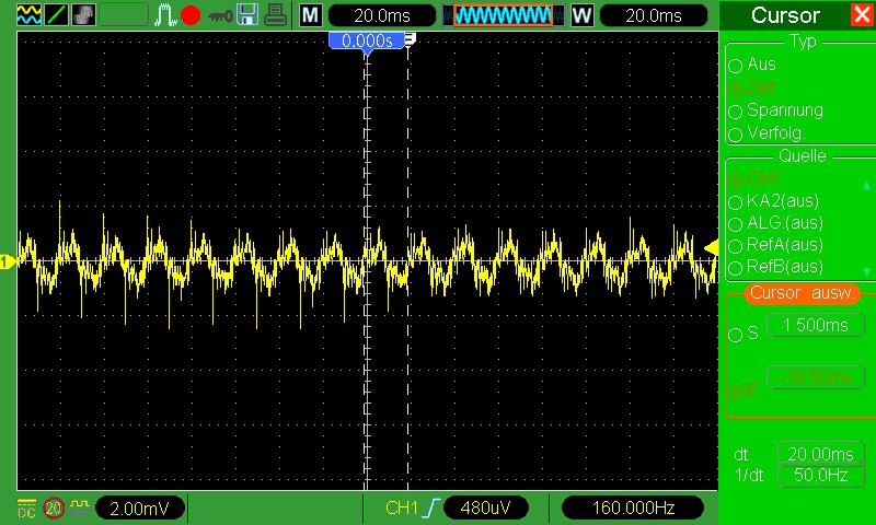

Hallo
ich habe mir vor einer knappen Woche ein Oszilloskop zugelegt und hab
heute dafür einen Platz auf meinem Schreibtisch freigemacht.
Seit es da steht oder welcher grund auch immer, bekomm ich ein 50Hz
Signal (siehe Abb.), sobald ich meinen Messkopf anschließe. Der Effekt
wird nich stärker wenn ich die Klemme auf den Tastkopf stecke.
Ich hab leider keine Ahnung woher das kommt und hab auch schon mal den
Platz gewechselt weil ich dachte, dass das durch den PC pssieren könnte,
half aber auch nichts.
Danke im Voraus
mfg
Leon

Dann schaut das eigentlich alles gut aus. Du siehst lediglich die
eingefangenen EM Störungen, die sich dein Tastkopf außerhalb der
Schirmung einfängt. Wenn du dann noch den Clip aufsetzt, hast du den
ungeschirmten Teil und somit deine "Tastkopf-Antenne" vergrößert und
siehst die Störungen mit noch größerer Amplitude. Das passt und ist so
auch erstmal normal.
Denn wenn du den Tastkopf an eine ordentliche Signalquelle hängst, passt
es ja auch, wie eben beim Ablgeich-Anschluss oder dem Masseclip. Das
eine "Signal" ist ein Rechteck, was du dann auch sauber siehst, das
andere eine DC-Spannung von 0V - die Nulllinie - und da passt es ja
auch.
Schaut doch dann soweit gut aus.
