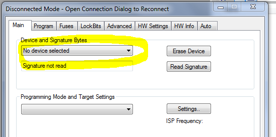

Hallo Ihr (möglichst) alle,
zweiter Anlauf deswegen, weil ich mein Problem mit Eurer Hilfe deutlich
eingrenzen konnte und jetzt an diesem gesicherten Punkt neu aufsetzen
möchte, damit sich Hilfsbereite nicht durch die ganze Geschichte
durchhangeln müssen.
Mein (für mich großes) Problem:
Nach der immer wieder scheinbar problemlosen Installation von
ATMEL Studio 4.19 unter Windows 7 32bit) werden mir schon ohne weitere
Beschaltung durch irgendwelche Programmer im sogenannten "Disconect
Modus" keine Devices angeboten. Dadurch ist jede weitere Arbeit
unmöglich.
  ( Bild im Anhang )
Auf einem anderen PC unter Windows 8.1 64bit funktioniert das
einwandfrei.
Leider kann ich den Rechner nicht nutzen, da ATMEL keinen geeigneten
USB-Treiber für den AVRIS mkII bietet.
(Die Datei "Partdescriptionfiles" ist mit allen Devices befüllt.)
Wie gesagt: Für mich ein großes Problem, an dem ich schon (viel zu
viele) Stunden vergeudet habe. So hoffe ich auf Euer Einsehen mit einem
verzweifelten Anfänger!!
Grüße
Rainer

Rainer V. schrieb:
> Liegt es evtl. an Einstellungen unter Kartenreiter "Auto"?
Leider nein.
Ich habe die interessante Anregung aber zum Anlass genommen sämtliche
Einstellungen mit der Installation auf dem funktionierenden Rechner zu
vergleichen -- nichts auffälliges.
Rainer V. schrieb:
> Unter Kartenreiter "Main" in
> Listbox "Programming Mode and Target Settings" steht bei mir zuerst auch
> kein Text
Das verstehe ich allerdings auch nicht. Da, wo es bei mir läuft,
erscheint sofort im "Disconnected Mode" auch der "ISP Mode".
Kann es sein, dass ich an der völlig falschen Stelle suche?
Möglicherweise ist diese laufend fehlgeschlagende Installation ein
Windows-Problem bzw. Einstellungssache!
Trotzdem, bisher führte jede Rückmeldung immer einen kleine Schritt nach
vorn!!
Grüße
Rainer

OP #3510524
Hallo Ihr alle,
ich freue mich über die engagierten Zuarbeiten!!
spess53 schrieb:
...kann es eigentlich nicht sein, da ich wegen der Eindeutigkeit nur im
"Disconnect Modus" experimentiere, also noch gar keine Verbindung zu
irgend einem uC aufnehmen kann.
spess53 schrieb:
> Requirements
...alles (über)erfüllt
spess53 schrieb:
> Wenn das Verzeichnis 'Partdescriptionfiles' komplett fehlt kommt bei mir
> die Meldung im Anhang
...bei mir kommt keinerlei Meldung - auch nicht wenn das Verzeichnis nur
leer ist.
Das könnte bedeuten das Studio beim Start gar nicht erst versucht darauf
zurück zu greifen!!?
spess53 schrieb:
> Da bei
...fehlt da was?
herzliche Grüße
Rainer
