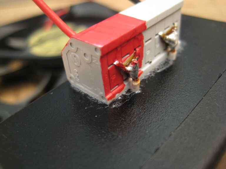

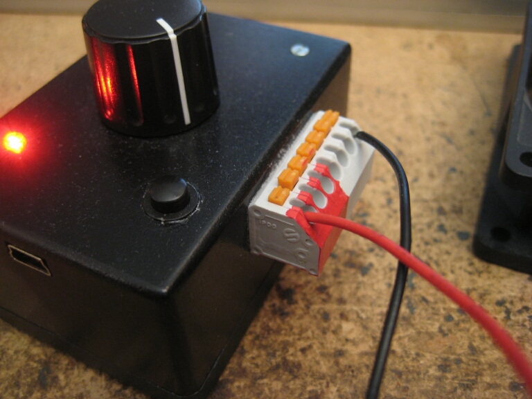

wenns auch werkzeuglos sein darf, hier mal ne anregung..
http://www.rio71.de/forum/mk-mobiler-luefter-1.jpg
http://www.rio71.de/forum/mk-mobiler-luefter-2.jpg
ist ne mobile lüftersteuerung... ;-)
hab halt geguggt, das möglichst ordentlich große und ebene klebefläche
vorhanden ist..
klemme ist ähnlich "wago 250-" bei reichelt, bzw.
http://www.pollin.de/shop/suchergebnis.html?S_TEXT=451+324&log=internal
mit "WAGO 2081" bei reichelt hat auch den vorteil, das keine leitenden
metallteile mehr freiliegen. löcher für die anschlusspins durchs gehäuse
bohren, und klemme "hinterherkleben". spart auch ordentlich platz.
für mehr strom dann "wago 2716-" ... :-)
