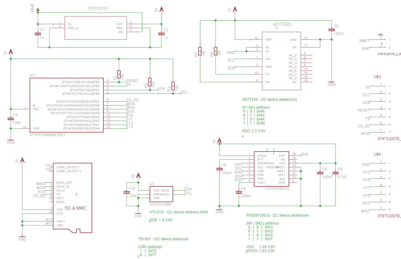

ich habe ein kleines Board mit einem ATTiny84, ein paar Sensoren und
einem SD Kartenslot gemacht. Der Datenlogger soll dann batteriebetrieben
über einen Zeitraum von einem Monat alle paar Minuten Temperatur
(ADT7420), Luftfeuchtigkeit (HTU21D) und seine Lage (Freescale
Accelerometer + Kompass) aufzeichnen und auf die SD Karte schreiben.

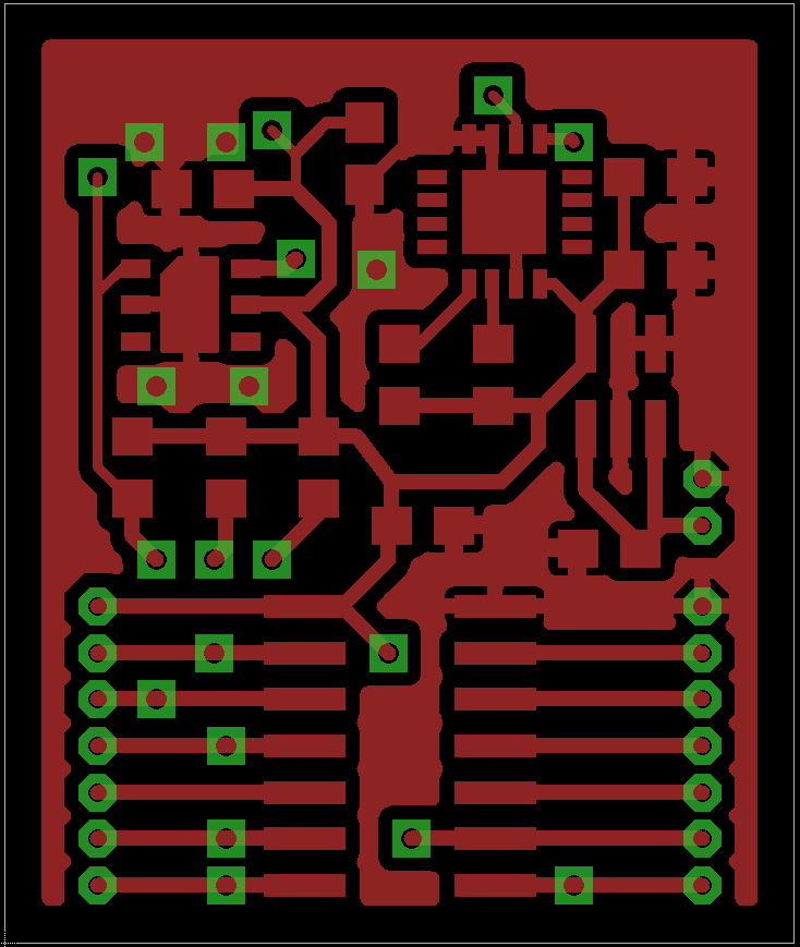

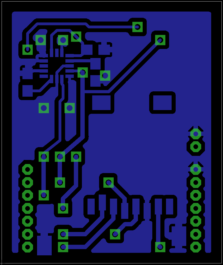

Ich möchte die Platine zweiseitig, mit Lötstoplack, ENIG Pads jedoch
ohne Bestückungsdruck. Ach ja, eine Schablone/Stencil wäre auch fein.

Vielleicht hat auch der eine oder andere kurz Zeit und Lust sich meinen
Schaltplan + Layout anzusehen.

Wenn das mal kein Griff ins Klo ist. Der kann in seinem RAM ja nicht
mal einen ganzen Sektor halten.
Danke für die Rückmeldungen. An die Blockgröße hab ich leider nicht
gedacht... Das Schreiben auf die SD Karte sollte mit PetitFat auch so
mit so wenig RAM funktionieren allerdings nur mit großen
Einschränkungen.
Ich werd wohl doch auf einen guten alten Atmega328 zurückgreifen. Der
einzige Tiny mit mehr als 512B RAM wäre der Attiny1634 (1kB RAM).
