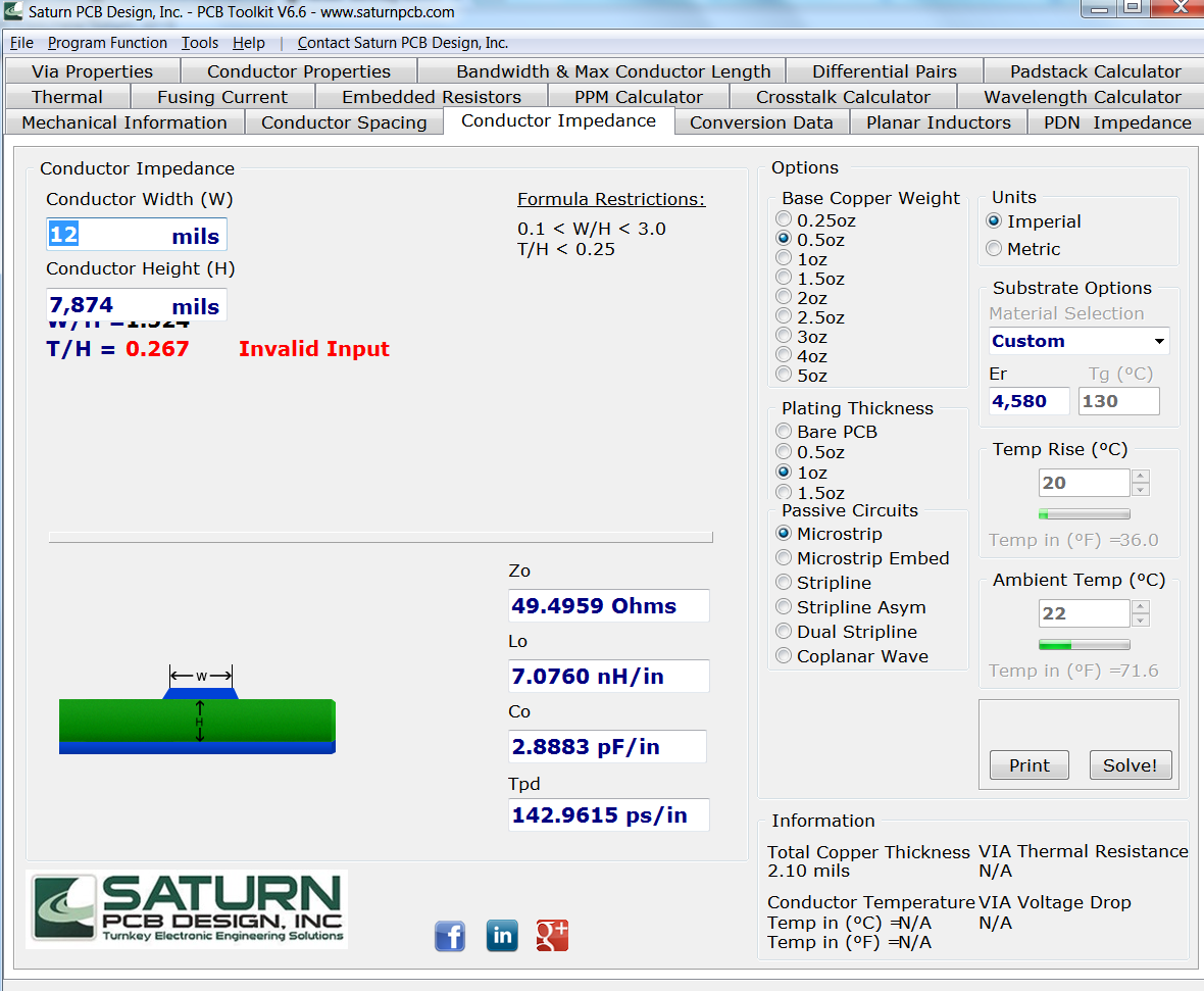

Guten Tag,

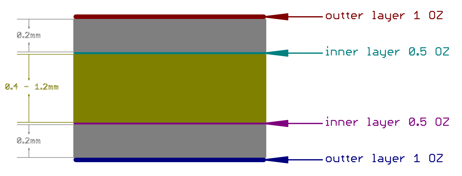

ich habe vom Hersteller das Board Layout eines 4 Layer Boards in den
Anhang gepackt. Daraus möcht eich mit dem Tool Saturn PCB Design die
Impedanz für eine 50 Ohm Leitung errechnen.
Layer Stack:
Signal1
GND
VCC
Signal2
Jetzt weiß ich aber nicht ob ich bei Conductor height und Base Copper
Weight und Plating Thickness das richtige eingetragen habe oO

Bei Herstellungsprozess einer Platine werden die Aussenlagen komplett
mit einer relativ dünnen Kupferfolie beschichtet. Dahinein werden dann
die Löcher gebohrt, die durchkontaktiert werden sollen. Auf das ganze
wird dann elektrolytisch in einem Negativverfahren an den Stellen der
Leiterbahnen und in den Löchern eine Kupferschicht aufgebracht, bis um
die ursprüngliche Kupferbeschichtung mehr als die Soll-Enddicke. Dann
wird das Negativ entfernt und die komplette Platine überall um den
Betrag der ursprünglichen Kupferbeschichtung abgeätzt, bis eben an den
Stellen, die nicht mit Kupfer beschichtet sein sollen, auch kein Kupfer
mehr ist.
Auf Innenlagen wird das im allgemeinen aber nicht gemacht. Hier wird
einfach nur eine Kupferfolie auf die Innenlagen aufgetragen, und die
dann in einem Positivverfahren weggeätzt, wo keine Leiterbahnen sein
sollen.

Also ich interpretiere das jetzt so, dass "Conductor height" die Dicke
Deines Dielektrikums meint, also das Platinenmaterial zwischen den
Leitern des Wellenleiters, "Copper Weight" bedeutet eine Dickenangabe in
Kupfermenge in Gewicht (Unzen) pro Quatdratfuß. Über das spezifische
Gewicht und die Umrechnungsfaktoren der Einheiten lässt sich dadurch die
Dicke berechnene. Eine Unze pro 1 Quadratfuß meint dann 35um
Kupferdicke.
Plating Thickness meint einfach Beschichtungsdicke.
Es gibt eine Menge verschiedener Berechnungsprogramme für soetwas, und
Tabellen wohl auch. Extrem hoch entwickelte Programme berücksichtigen
auch z.B. das die Leiterbahnen aufgrund der Unterätzung nicht
rechteckig, sondern eher Trapetzförmig sind (wenn Du die Dicke gegenüber
der Breite nicht mehr vernachlässigen kannst). In diesem Falle hat eine
Aussenlage, die in mehreren Schritten aufgebaut bzw. abgetragen wurde,
eine etwas komplexere Form.
Allerdings: Wenn Du so genau berechnest, ist das nur noch sinnvoll, wenn
Du alle anderen Parameter auch hinreichend fest in der Hand hast. Für
FR4 wird das gewiss nicht der Fall sein. Die Glasfasereinlage bedingt
ein schwanken der relativen Dielektrizitätskonstante mit der
Gewebestruktur. Dazu nimmt Epoxid Feuchtigkeit auf, und der
Temperaturgang der relativen Dielektrizitätskonstantedes Materials
alleine zwischen 0°C und 70°C beträgt schon mehr als 15%.
Ja, aber das hat so seine Probleme - ich halte mich da in letzter Zeit
mit konkreten Angaben zurück, weil die Tools unterschiedliche Ergebnisse
liefern. Speziell Saturn und die Online-Tools von EEWeb ergeben extrem
unterschiedliche Leiterbahnbreiten (zig Prozent), entweder das eine oder
das andere muss unbrauchbar sein, aber ich bin noch nicht
dahintergekommen welches. Meine eigenen Tools stützen Saturn, aber das
heisst bloss, dass die die gleichen Formeln abgeschrieben haben.
Andrerseits hat oder hatte Saturn Fehlfunktionen bei der Eingabe mit
metrischen Massen. Ich habe schon immer die Berechnungen mit mehreren
Tools gemacht, was man dann nimmt muss man wohl auswürfeln.
Echte Fieldsolver wie der von polarinstruments sind sicher
zuverlässiger, kosten aber eine Menge.
