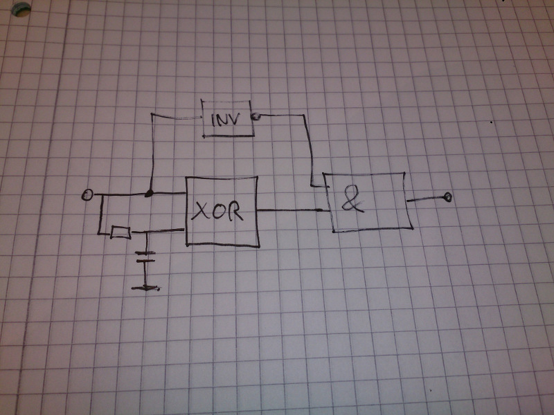

ich habe folgendes Problem.
Ich habe einen Ausgang, der mir ein digitales Signal zwischen 0 und 5V
liefert. Dieses Signal ist in der Regel etwa eine Sekunde auf High und
dann wieder auf low. Das soll einen Impuls darstellen. Die Zeit kann
zwischen 0.7 bis 2 Sekunden schwanken.
Ich möchte jedoch einen Impuls, der immer Feste 0.5 Sekunden lang ist.
Dazu möchte ich eine möglichst einfache Schaltung bauen. Ich nehme an,
dass es in die richtige Richtung führt, eine fallende Flanke als Impuls
anzusehen, und darauf aufzubauen? Das könnte man dann anschließend an
einen 555 weitergeben, der im "Oneshot"-Betrieb läuft?
Ich bin leider auf dem Gebiet kein Profi, aber eventuell könnte mir
einer von euch weiterhelfen?
Vielen Dank
Gruß Chris
Jo, das klingt doch schon ganz gut. Ob die steigende oder die fallende
Flanke besser geeignet ist, musst du selber entscheiden. Das Stichwort
lautet jedenfalls 'nicht-retriggerbarer Monoflop'.
> liefert.
Ähm. Nein.
Wenn das ein Digitalsignal ist, dann ist die Spannung entweder 0V
oder 5V. Und nicht ein "Signal zwischen 0 und 5V".
Das ist eine Grundschaltung der Digitaltechnik und heißt Monoflop. Und
da dein "Impuls" anscheinend mit dem Wechsel von L zu H beginnt, willst
du das Monoflop mit der positiven (steigenden) Flanke auslösen. Du
suchst also ein flankengetriggertes Monoflop.
Klassiker wären der 74xx123 oder 4538 aus der CMOS 4000er Familie. Die
enthalten jeweils zwei solche Monoflops in einem IC und die Pulsdauer
wird über ein RC-Glied eingestellt.
