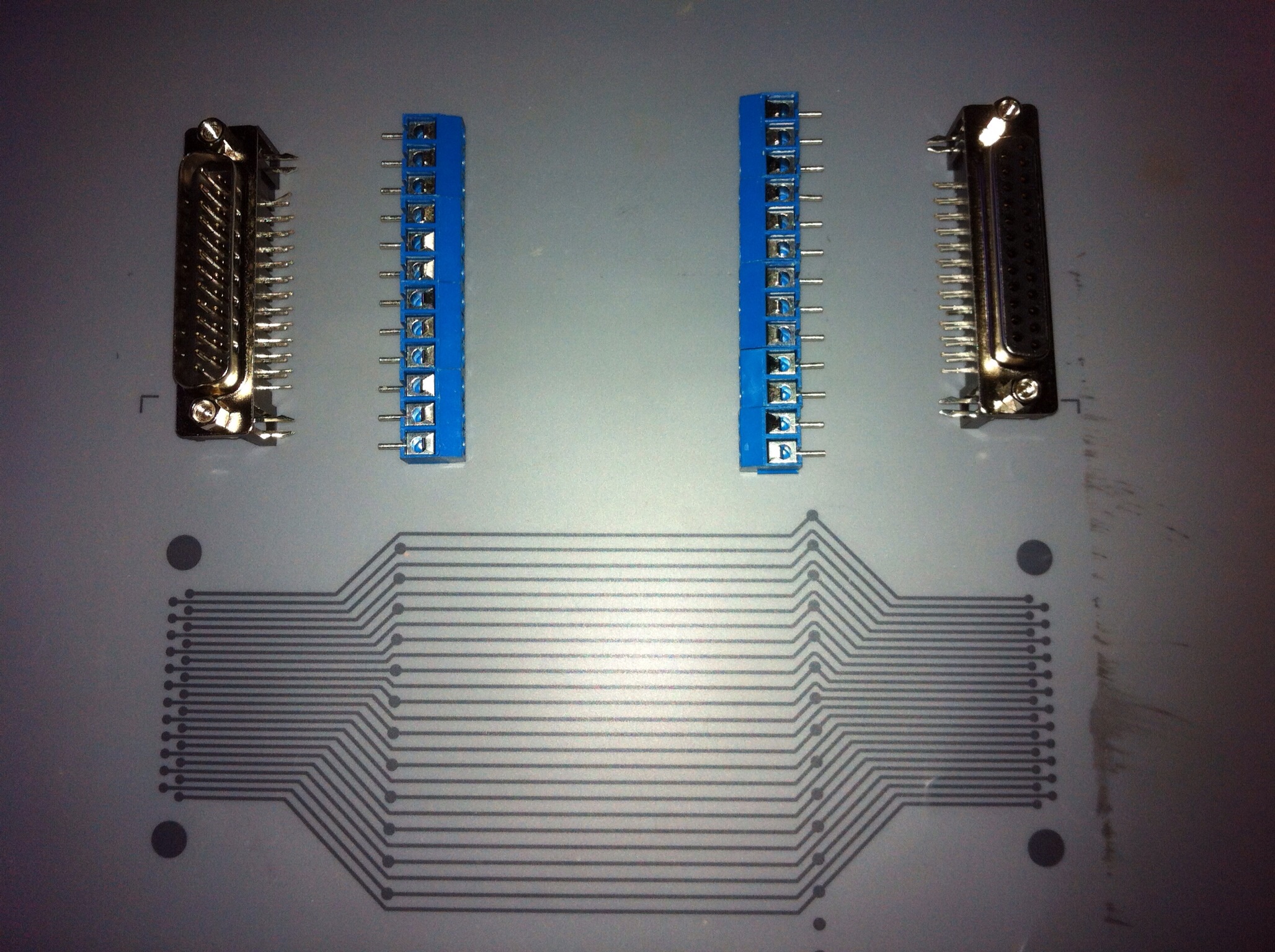

Ich wollte fragen, ob mir jemand ein Platinenlayout erstellen kann.
Ich habe 14 Tagen verzweifelt versucht das Layout zu erstellen aber ich
scheitere leider immer wieder an den Leiterbahnen.
Zum Layout:
-"Schaltplan" wie im Bild zu sehen (25pol. Sub-D Buchse auf Stecker mit
klemmenabgriff.)
-100x100mm
-1 Lagig
-Klemmen 12 und 13 Rastermaß 5,0
-Klemmen gut zugänglich
-25 Pol. SUB- Buchse und Stecker
-Leiterbahnen mögl. breit
-ist nur für 24V aber hohen Strom
Fehlen noch angaben?

1. die Stärke der Leiterbahnen soll an jeder Stelle so groß wie möglich
sein. D.h. Auch vor den Klemmen alles ausnutzen was geht?!
2. Jedes mal wenn ich die Leiterbahnen Route ( von Hand!) werden sie
nicht parallel sondern immer "windschief"
Ich verzweifle daran? grr

MECth schrieb:
> Zum Layout:
> klemmenabgriff.)
Also ich sehe keinen Schaltplan, sondern nur ein Layout.
> -100x100mm
Leider kann man das am Layout nicht nachvollziehen. Zwei Ecken auf
einer Kante sagt da nicht aus. Quadratisch sieht mir das aber nicht
aus.
> -1 Lagig
Nachvollziehbar.
Okay!
Wofür? Für ein Kabel? Scheint auch schon erfüllt zu sein.
Die gibts in zwei unterschiedlichen Reihenabständen. 2,5 oder 2,54mm.
Da sollte man drauf achten was man da hat.
Das ginge auch noch breiter. Belastung üblicherweise max. ca. 2A/mm.
Kleinspannung, also unkritisch von der Isolation.
Lochdurchmesser vielleicht? Sollten etwas größer sein,
als die Stifte von den Bauteilen.
Ein bisschen Text wäre hilfreich, damit man das Layout bei der
Leiterplattenproduktion nicht versehentlich spiegelt.
Soll die Leiterplatte industriell mit Dukos gefertigt werden?
Wenn nicht, wären evtl. es günstiger, wenn die Pads der Klemmmleisten
mehr Fläche hätten, z.B. Ovale.
Dann würde ich mal ein Grid(Raster) mit Fang benutzen.
Wie und womit machst du denn das Layout?

Pragmatiker schrieb:
Ja... Ist das alte Layout vom Ätzen soll aber jetzt gefräst werden.
>> -100x100mm
> aus.
Neues Layout soll kleiner werden um kostengünstiger zu sein
(Ja ist für eine Modelleisenbahnanlage, um Module zu
verbinden/anzuschließen.)
Es ist beides vorhanden somit wäre wahrscheinlich 2,52 mit ner Bohrung
0,01 größer sinnvoll.
Würde aber mal schauen auf was ich mich festlegen möchte.
Wie gesagt... altes Layout
Maße der Stifte kann ich morgen nachliefern.
Spiegeln ist unkritisch bei diesem Layout
Ist nur privat, soll aber auch vielleicht als "prototypenserie" gefräst
werden durch eine Firma.
Das wird, wie hier schon jemand angemerkt hat, vermutlich am Raster
liegen.
Welches Programm benutzt Du?
Ein anderer Punkt ist die Frage, wieviel Strom denn durch die
Leiterbahnen fliessen soll. Evtl. machst Du Dir ja die Sache schwerer
als notwendig.
Gast #3509238

Dieses simple Layout bekommst du auch mit einem minimum an Einarbeitung
mit SprintLayout geregelt. Da brauchst nur Grundfunktionen.Benötigtes
Raster auswählen,benötigten Lötaugendurchmesser und Leiterbahnbreite
eintellen und los geht es. Alles mit der Maus und Maustasten zu
regeln.... und gerade Leiterbahnen garantiert.

#3510002
MECth schrieb:
> Falk Brunner schrieb:
>> @ MECth (Gast)
>>>Ich habe schon verschiedene Programme ausprobiert. Eagle...
>> Und in ZWEI Wochen so eine einfache Platine nicht hinbekommen? Mal ins
>> Handbuch geschaut? Mal das Tutorial von Cadsoft durchgearbeitet?
> Ja aber das Routen will einfach nicht hinhauen.
Das ist so unglaubwürdig, das ich Dich von Anfang an für einen Troll
gehalten habe.  Hast Du da ne Wette laufen, "ich finde nen Trottel der
das macht"?
Wasch Dich davon frei und Poste mal was Du bisher erreicht hast!
Gast #3510565
Was für eine Eagle-Edition hast du denn? Mit ner Light wird 100x100
nicht gehen. 100x80 ist da nämlich Limit.
Gast #3510726
Ist mir bewusst passt ja auch drauf auf 80x100 nur die Rohlinge sind
100x100
Light Version wenn es interessiert.
Gast #3510737
Teo Derix schrieb:
>>> @ MECth (Gast)
> das macht"?
Ich muss mich nicht beschimpfen lassen!
Und wer lesen kann ist klar im Vorteil!
Denn dann hättest du festgestellt, dass jemand die geroutete Platine
gepostet hat... danke nochmal, dafür.
DANKE an alle die konstruktiv gepostet haben.
AN DEN MODERATOR:
Ich bitte den obenstehenden Post zu löschen, da er gegen die Forenregeln
verstößt!
Des Weiteren Bitte ich sie den User Teo Derix zu verwarnen.
Zusätzlich kann das Thema geschlossen werden, da es erledigt ist.
