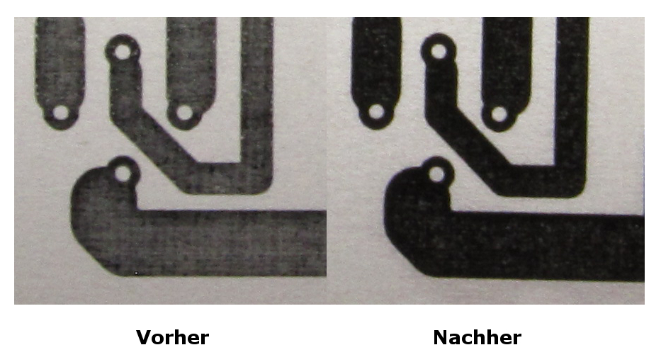

Beim Suchen stieß ich auf Tonerverdichter. Auf den Layoutausdruck
gesprüht wird durch Anlösen des Toners dessen Struktur auf dem Papier
oder der Folie so  verändert, dass weniger Licht durchkommt. Bei

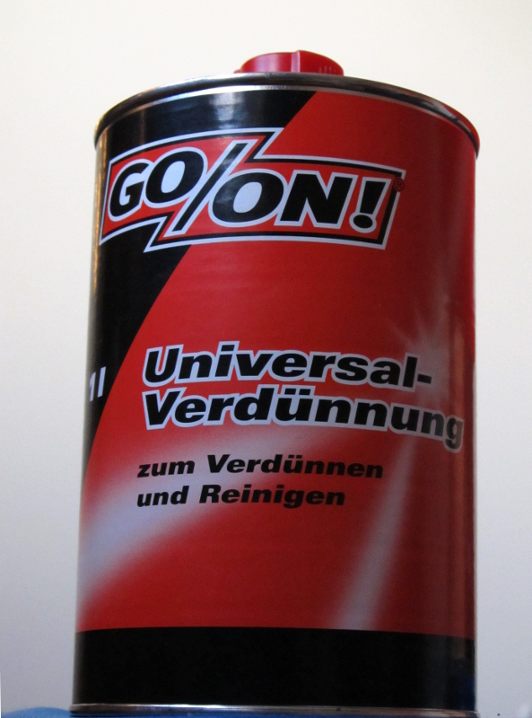

Das an anderer Stelle im Internet beschriebene Gemisch aus 25% Aceton
und 75% Spiritus funktionierte in meinem Fall überhaupt nicht, genauso
wenig wie reines Aceton, welches zwar ein wenig Farbe löst, aber
offensichtlich nicht die benötigte Strukturveränderung bewirkt. Genauso
ungeeignet wie Aceton waren Spiritus, Nitroverdünnung und
Terpentinersatz. Was schließlich prima ging, war "Universal-Verdünnung"
(aktuell 4,59 Euro pro Liter!).
Ich denke, das Vorher-Nachherbild spricht für sich.

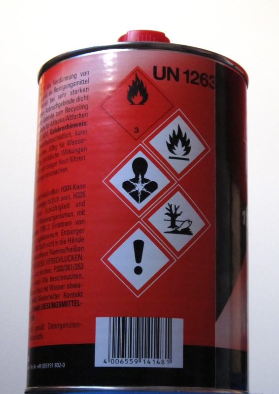

Vielleicht ein paar Worte zu der Sammlung von Warnsymbolen auf der
Rückseite der Verdünnung.
Man sollte sich dadurch nicht verunsichern lassen. Sie sind
hauptsächlich ein Auswuchs der Chemieverteufelung und Regelwut, die in
letzter Zeit bei uns grassieren und zu einer wachsenden Entmündigung der
Bürger führen. Der simple Hinweis "Gesundheitsschädlich, nur bei guter
Entlüftung verarbeiten" hätte hinreichend erklärt, was bei dem Produkt
zu beachten ist. Und wer gedankenlos genug ist, das Zeug über den
Spülstein zu entsorgen, lässt sich sicher auch nicht durch den toten
Fisch auf dem Etikett davon abhalten.
In einem abschließenden Test habe ich zwei der auf die beschriebene Art
verdichteten Layoutvorlagen übereinander gelegt, und eine
selbstgesprühte Platine damit satte 3 Minuten unter die Höhensonne
gelegt. Die Leiterbahnen zeigten nach dem Ätzen auch unter der Lupe
keine Schäden.
Hier möchte ich DEUTLICH widersprechen.
Natürlich sehe ich es auch kritisch was teilweise im Bereich Chemie seit
einigen Jahren passiert. Die Höhepunkte waren ja die Aktionen in der
jüngeren Vergangenheit wo dann plötzlich Käufer von LEGALEN
Alltagschemikalien, gekauft bei LEGALEN Händlern, mit Hausdurchsuchungen
überzogen wurden, in einigen (OK wenigen) Fällen sogar unter Beteiligung
vom SEK in Überfallmanier!!!, Bloß weil einige übereifrige Staatsanwälte
sich wohl die Fallzahlen raufschrauben wollten und dann quer durch die
Republik Ermittlungshilfeersuchen an die örtlichen Polizeidienststellen
der Kunden geschickt haben mit dem Hinweis das da wohl Hilfsmittel zum
Bombenbau gekauft wurden... (Und das auch in Fällen wo nicht EINE der
bestellten Chemiekalien auch nur annhähernd dafür geeignet gewesen wäre
- Bloß weil von dieser Person mal ein Zahlungseingang auf das
Geschäftskonto des -wie gesagt- normal angemeldeten Chemiehandels
festgestellt wurde.)
Der Verkäufer (zumindest in einem der Fälle) hat sich wohl nicht ganz
korrekt verhalten und in einigen Fällen Salpeter u.ä. auch an
Minderjährige geliefert. Das er deshalb belangt wurde ist auch völlig
in Ordnung. Aber das deshalb gleich alle Kunden ohne weitere Prüfung
unter Generalverdacht gestellt wurden war und ist immer noch ein
Skandal.
Für die Kunden war es ein ordentlich angemeldeter Händler.
Aber diese Gefahrensymbole haben nichts mit der Panikmache und
verteufelung von Chemie als "Terrorhobby" der letzten 10 Jahre zu tun.
Die Gefahrensymbole sollen vor bestimmten Gefahren warnen die von diesen
Chemikalien ausgehen können. Sie dienen rein der Information.
Und das ist völlig richtig!
Das hat auch erst einmal nichts damit zu tun das man den Bürger
entmündigt. Das wäre bei Verkaufsverboten (die es ja teilweise auch mmer
häufiger gibt) der Fall. Aber die Information vor möglichen Gefahren ist
gerade das Gegenteil.
Und der Hinweis "Gesundheitsschädlich, nur in gut belüfteten Räumen
verwenden" hätte definitiv NICHT alle Gefahren genannt.
Für das Gesundheitsschädlich steht das zweite weiße Symbol von oben.
Da drüber steht dann das Symbol für leicht Entzündlich und da drunter
das Symbol für "Umweltgefährlich". Das unterste ist dann noch so eine
Art Universalsymbol das entweder auf weitere Gefahren hinweisen kann
oder wie vermutlich hier - zur Verstärkung der Warnwirkung
beispielsweise bei "Gesundheitsschädlich" dienen soll...
Vermutlich ist irgenwo auf dem Ettikett noch eine ganze Reihe von
Sicherheitshinweise in Textform zu finden.
Die oberste (rote) Flamme ist im übrigen KEIN (GHS) Gefahrensymbol
sondern
steht für die UN Gefahrgutklasse die beim Gütertransport zu beachten
ist. die ist für den "Privatanwender" in der Regel wirklich
uninteressant...
Damit bekommt der Kunde und Anwender dann eine Reihe Informationen. Ob
und wie er die nutzt ist dann seine Sache. Die Bewertung kann nur er
vornehmen. Und da muss ich einem mündigen Bürger durchaus zutrauen
können zu bewerten das es deutlich weniger (wenig bis keine)
Schutzmaßnahmen verlangt wenn er alle 10 Jahre einmal eine Dose kauft
die dann wieder 10 Jahre hält als wenn er eine Dose pro Woche verbaucht,
also fast täglich den Dämpfen ausgesetzt ist. Zudem ist ein zuviel an
Schutz unschädlich, ein "zuwenig" hingegen eine echte Gefahr!
Nur weil diese Symbole jetzt jemanden abschrecken KÖNNTEN diese einfach
wegzulassen -DAS WÄHRE BEVORMUNDUNG da du unterstellen würdest das die
Käufer nicht in der Lage seien die Bewertung richtig vorzunehmen...
Und ganz ehrlich: Jemand der nicht in der LAge ist für sich diese
Bewertung vorzunehmen, der sollte erst gar nicht damit hantieren.
Und gerade der Hinweis leichtentzündlich ist sogar SEHR wichtig da der
auch bei Haftungsfragen eine Rolle spielt. Du darfst im heimischen
Keller ohne besondere Maßnahmen ja nur 10 l Leichtentzündliche
Flüssigkeiten lagern. Und die können schnell erreicht werden!
Wenn dann aber etwaspassiert und dir wird nachgewiesen das die
überschreitung dieser Schwelle einfluss auf das geschehen gehabt haben
könnte darfst du dich erst einmal auf viele Probleme mit der
Versicherung einstellen. Vielleicht sogar mit dem Staatsanwalt!
Und selbst der von dir als "nutzlos" beschriebene "tote Fisch" macht
durchaus sinn. Denn es gibt ja nicht nur die vorsätzlichen Umweltsäue
sondern auch einfach viele unwissende Hausfrauen. Gerade bei Produkten
wie diesen 1L 0815 Lösemittelbehältern...
Da verhindert so ein Aufdruck mit Sicherheit einiges an nicht böswillig
gemeinten Einleitungen aus angebrochenen Dosen in das Abwasser.
Aber das ist alles Off Topic, daher soll das jetzt reichen...
Carsten

Also, eigentlich wollte ich nur diejenigen, die mit teurem
Tonerverdichter arbeiten, darauf aufmerksam machen, dass es Alternativen
gibt. Deshalb hätte ich mir vielleicht besser die Sätze über die Symbole
gespart.
Ich bin allerdings schon der Ansicht, dass da eine Vereinfachung
sinnvoll wäre. Denn es ist richtig, auf der Flasche steht nochmals ganz
ausführlich und kleingedruckt, was das Produkt alles anrichten kann. Man
liest das ungefähr so aufmerksam wie die Lizenzbedingungen neuer
Freeware, die man gerade installiert. Wenn man fettgedruckt
"Gesundheitsschädlich" noch um "Brennbar, Reste zur Sondermüllsammlung
geben, Nicht in die Kanalisation gelangen lassen" ergänzen würde, hätte
man mehr Information an den Käufer gebracht als mit Symbolen, die
teilweise einem Rebus gleichen.

Dieser Thread ist wieder ein schönes Beispiel, wie es nicht sein sollte.
Scheinbar wollte jemand anderen etwas Gutes tun, indem er Informationen
über billigeres Tonerverdichten weitergibt. Für manchen vielleicht ein
alter Hut, für manchen eine gute Idee (auch für mich, darum noch ein
Danke!).
Und dann, kaum das ein Tag vergangen ist, findet sich sogleich jemand,
der einfach alles besser weiß. Es gibt echt eine Menge Leute, die sich
in Foren tummeln und deren Lebenssinn darin zu bestehen scheint, alles
zu zerreden.
Carsten Sch. schreibt Romane, und dabei ist es zum größten Teil Unsinn,
den er über den beschriebenen Universalverdünner erzählt hat. Richtig
ist zwar, dass hinter dieser Bezeichnung ein Lösungmittelgemisch steckt,
dessen genaue Zusammensetzung je nach Marktpreisen der Zutaten und auch
je nach Hersteller variabel ist. Unwahr ist aber die Behauptung dass es
> eine beliebige Mischung von Lösemitteln
sei, und dass die Eigenschaften zu stark schwanken, um sich auf die
Wirksamkeit einigermaßen verlassen zu können. Wenn dem so wäre, könnten
wir uns in meiner Firma auch nicht mehr darauf verlassen, dass genau
dieser Universalverdünner, den wir in 200 l Fässern beziehen, auch
nächsten Monat noch die gleichen Viskositäten und Trocknungszeiten der
Farblösungen erzeugt, wie bisher.
Es liegt doch wohl auf der Hand, dass das Gemisch immer ein paar
Kernanforderungen erfüllen muss, und nicht beliebig nach Marktlage
gepanscht werden kann! Die Polarität muss stimmen, und der Gehalt an
Aromaten bleibt auch ziemlich konstant.
Unsinn ist es auch, dass die Unterschiede in den Tonern so dramatisch
seien. Zwar wird mal an der Partikelgröße gefeilt, oder die Oberflächen
der Partikel unterschiedich gestaltet, aber im Prinzip handelt es sich
bei jedem Einkomponententoner um ein Acrylsäure-Styrol-Copolymer. Mit
einem so starken Mittel wie Universalverdünner wird man darum kaum
Enttäuschungen erleben. Das Mittel ist eben kein Aceton und gar nicht in
der Lage, auf die kleinen Unterschiede in den Tonern zu reagieren.
Nur die Dampfmethode würde ich bei der Verdünnung nicht einsetzen. Da
die einzelnen Komponenten unterschiedliche Dampfdrücken besitzen, hätte
das, was auf dem Layout ankommt, eine ganz andere Zusammensetzung als
die Flüssigkeit.
Aus diesen Gründen glaube ich, hier eine echt günstige Alternative zu
den Sprayflaschen gefunden zu haben.
